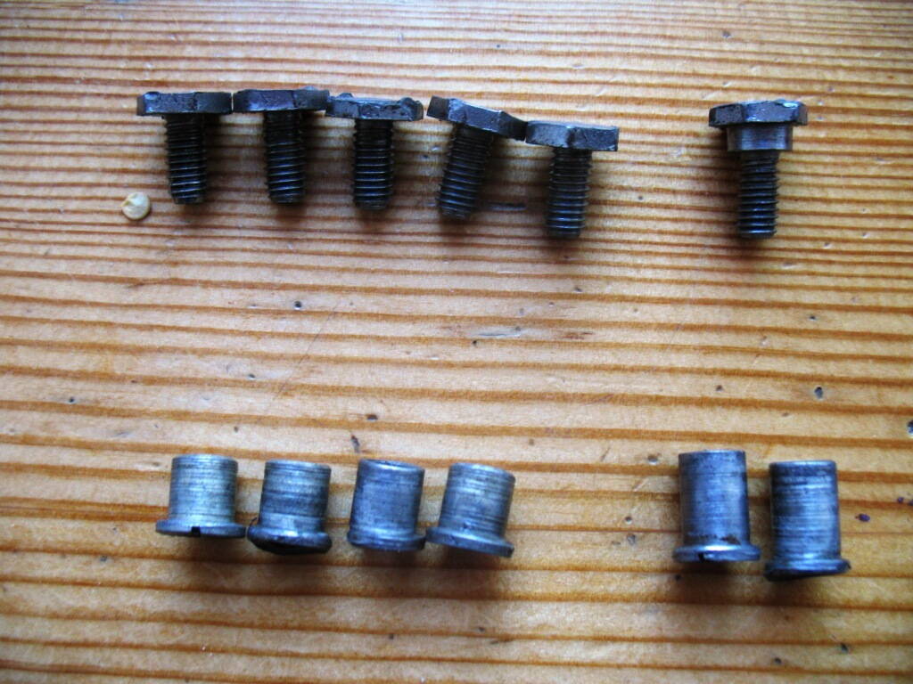

Вот что собственно вылезло при разборке системы.Теперь не удивительно что потребовались дополнительные шайбы.Насколько я понял правильный комлект
должен состоять.
3 коротких болта+3коротких бонки
3 длинных фасонных болта+3 длинных бонки
6 проставочных колец(они есть просто не фотал, отмокают, но вроде все живые и родные))
Поправьте пожалуйста, если не так
Звезды визуально не кривые, на зеркале чуть играют, но совсем, чуть.По хрому- даже зубья одеты

mk011 Если честно, то по сборке системы совсем теперь стало не понятно и нелогично Я себе представлял это так
3 корот болта +3 коротких бонки скрепляют только звёзды+ 3 шайбы прокладочные между парой звёзд
3 длинных фасонных(у меня на фото 1 такой)+3длинных бонки+ 3 шайбы прокладочные, между парой звёзд скрепляют насквозь обе звезды и трёхлапку.
Ну так вроде?Может у Вас Чемпион по другому собирается, но по виду система как моя.

mk011 Вроде разобрался.У Вас абсолютно другая конфигурация, у Вас всё висит на одной звезде, для облегчения из второй звезды оставили только ободок.У меня же это сандвич из трёх элементов(2 звезды и лапка) А Вашим Чемпионом HENK75 интересовался, выше читайте

На поздней системе СШ три длинных бонки и три коротких, на длинные надета трехлапка, большая звезда, проставка, малая звезда, а короткие стягивают малую и большую звезды через проставку. Специально посмотрел, так не помнил. Кстати если уж заказывать делать бонки с болтиками, то сразу из нержавейки и отполировать, будет красиво.
Вы насколько я понял хотите делать в оригинале? Или "Москоу стаил"?
Я на одном из СШ менял болты на системе на винты под шестигранник, получилось интересно.

На поздней системе СШ три длинных бонки и три коротких, на длинные надета трехлапка, большая звезда, проставка, малая звезда, а короткие стягивают малую и большую звезды через проставку. .
Во, вот именно это я и хотел услышать, именно так я себе и представлял.А то mk011 меня в такой блудняк загнал со своим Чемпионом. Но потом я наконец сам понял, в чём разница, и почему Чемпион собирается иначе.
Сегодня, вроде обещали мне задарить ещё одну систему СШ, может срастётся, так я из той недостающие бонки о болты наковыряю, ибо мой комплект вот.Явно с таким комплектом система ровно собраться не могла, поэтому и появились дополнительные шайбы
