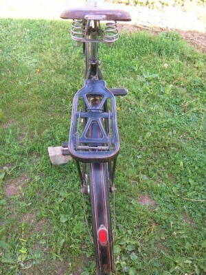

А до речі, ось схожий вєлік я облагороджував:

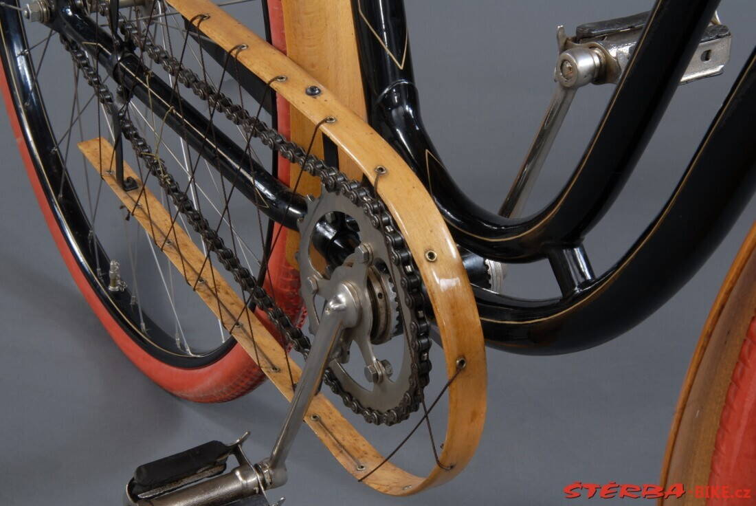

Значить так . Захцянка не моя :D. Плани такі - хочу зробити дерев'яний захист ланцюга. Десь бачив таке, но де :facepalm: Коротше кажучи беру фанерину шириною десь 30 мм, гну, морю, лакую. Ставлю на штатні кріплення. І систему видно, і в цеп тканину не закине.

А вот ещё - старинная защита из дерева:
DSC_7486.JPG [ 179.47 КБ | Просмотров: 1481 ]
Але ж не фанеру!! Дерев'яну ламель (дощечку товщиною 4-7мм, шириною 30-60)
можливі породи береза, "французька береза"-бук, ясен, яблуня, абрикос. Техніку розпарювання Кіса описував для болотників. Потім після вигинання і висихання зріжеш по ширині, відшліфуєш. Морилка, лак тощо.
