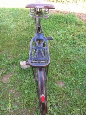

СообщениеДобавлено: 20.11.2015 00:15
Красивая расцветка на примере :roll: (помню такие - в порне были)
А вот ещё - старинная защита из дерева:
DSC_7486.JPG [ 179.47 КБ | Просмотров: 1496 ]
