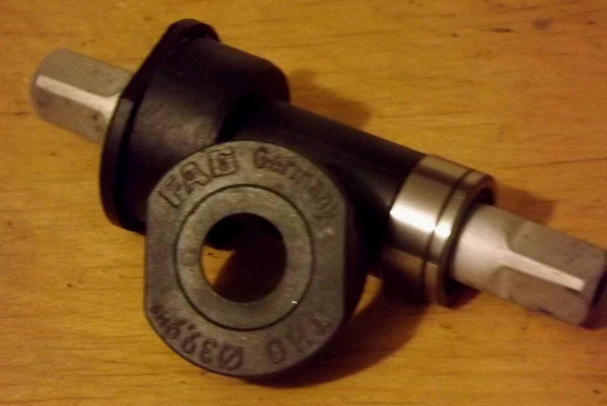

Кубанец, ой не робили б Ви поки зайвих рухів з кареткою.
Каретка в велосипеді (вал) це фактично завершальна технологічна деталь :yes:
Я б збирав по тихому всі необхідні запчастини, колеса набрав і т.д. купив би систему і вже після цього займався тією кареткою... а може і Вам попадеться просте, але дієве рішення :roll:
DSCF7193.JPG [ 264.22 КБ | Просмотров: 1732 ]

А где такую каретку раздобыть, что у вас на фото?! :wink:
Я думаю, может ошибаюсь, что исходя из каретки подбирать и шатуны ... не?
Як правило навпаки. Каретка легше знаходиться і більш варіативна (довжину вала легше підібрати) Але виключення зустрічаються.
