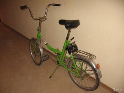

Сварные рамы вроде с 86 года пошли. Я до раскладушек вообще только в 90-е дорос и мы всё называли аистом, возможно даже и десну (предположительно была у друга). Еще так по смутным воспоминаниям были раскладоны с мягкими, поролоновыми, и жесткими седушками. Вот теперь и думаю может это как раз одна из отличительных черт минсков и аистов?
Комментарий к файлу: Поздний минск.
o3hmP8GV6XM.jpg [ 130.09 КБ | Просмотров: 15141 ]

Ну кстати вполне возможно, мне тогда увы было не до таких тонкостей, а то бы я тут ща понарасказывал бы.)))Я такую наклейку и живьём видел, в прошлом году, аж 2 раза. Один раз на взрослике, тоже кстати салатовом, и один раз на раскладушке. На раскладушке даже сфоткал.
IMG_20150727_162706.jpg [ 329.23 КБ | Просмотров: 15129 ]
