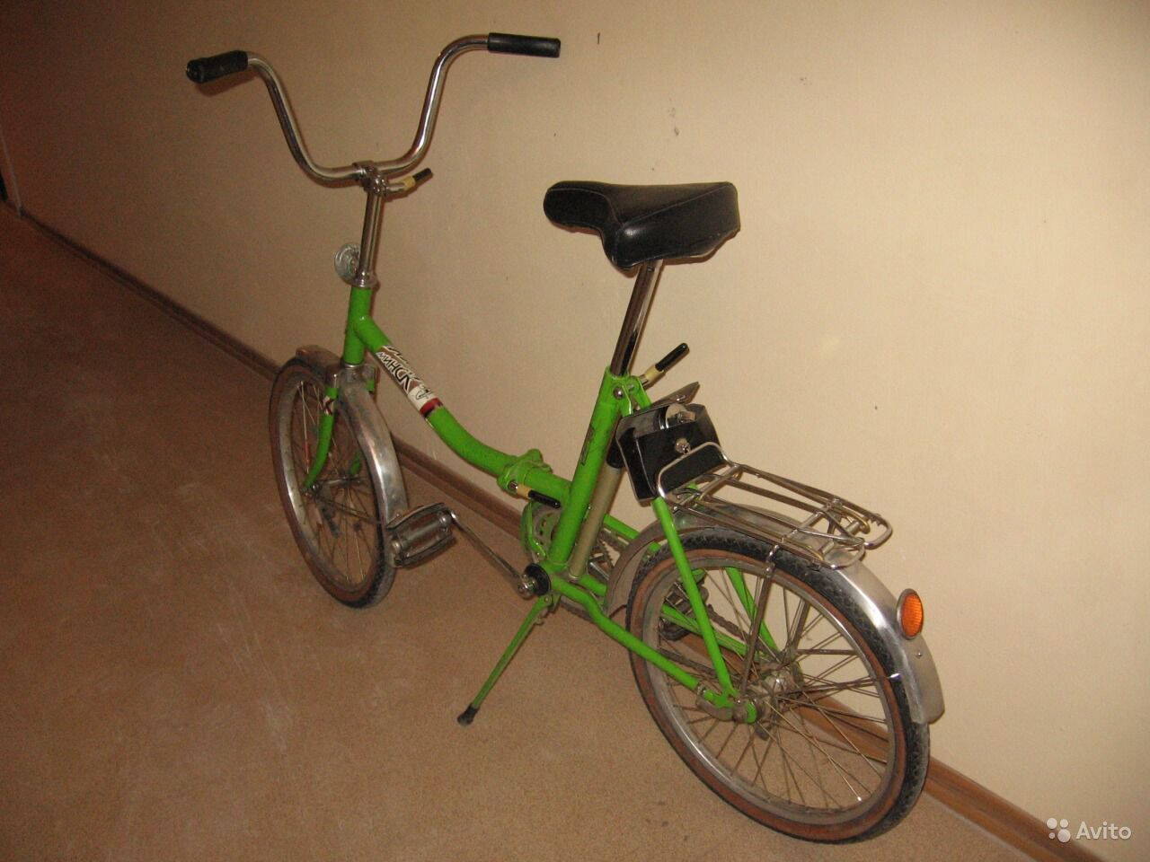

По детству помню различие в выносе и креплению руля. Сначала вынос зажимался цангой в верхней части вилки, руль - простым хомутом. Из-за этого шток вилки был длиннее в резьбовой части на пару см и его окончание было разрезным. Но такие выносы иногда ломались вместе с куском вилки, поэтому позже перешли на вынос, подобный классическому - с креплением в вилке коннусом и длинным затяжным болтом. И пару мелочей ещё (не помню). Так вот, у меня в голове почему-то с "кривым" цанговым выносом - это Минск, а с прямым - Аист. Понятно, в длинные цифры моделей мы не вникали тогда, как я не запоминаю их и сейчас.
На фото в посте выше - Аист, а вот это для меня Минск.
Не исключено, что рубеж между моделями и брендами как раз 84 г.
Но что-то подсказывает мне, что музейный - венигрет. Грипсы, например, у него похожи на неродные для 80-х гг. Система вроде не ММВЗ. Педали чуть ли не начала 90-х (обрезиненные края прямые, а не изогнутые). И как-то вынос неестественно выглядит. И похоже, контргайка рулевой. И непонятки с верхним кронштейном для насоса - в 84 г он был не хомутом, а оригинальный (его держит болт подседела), как на моём проекте по ссылке ниже. Вот у меня авторский проект "по мотивам", так рулевая и вынос (но не болты в выносе и руль!) там строго соответствует тому, что я называю Аист: http://tourist.kharkov.ua/phpbb/viewtop ... 5#p1235232 .

Точно могу сказать, что как и ранние аисты имели гнутый вынос и паянную раму, так и поздние мински имели сварную раму и прямой вынос. А пластина на В143 уже 75 была. Позже поделюсь фотками.

Сварные рамы вроде с 86 года пошли. Я до раскладушек вообще только в 90-е дорос и мы всё называли аистом, возможно даже и десну (предположительно была у друга). Еще так по смутным воспоминаниям были раскладоны с мягкими, поролоновыми, и жесткими седушками. Вот теперь и думаю может это как раз одна из отличительных черт минсков и аистов?
Комментарий к файлу: Поздний минск.

Складные ММВЗ строго с поролоном шли. Чепрачная сидуха на пружинах - это или Десна, или сидуха неродная. Тут я уверен. Салатовый вел на Вашей фотке (могу ошибаться) ассоциируется с годом не раньше 90-го. По шинам и чему-то ещё неуловимому - сам не пойму :D .Такой наклейки никогда не видел :unknown: Примерно года с 89-го я надолго перестал обращать жадное внимание на велосипеды, так - автоматически поглядывал...

Ну кстати вполне возможно, мне тогда увы было не до таких тонкостей, а то бы я тут ща понарасказывал бы.)))Я такую наклейку и живьём видел, в прошлом году, аж 2 раза. Один раз на взрослике, тоже кстати салатовом, и один раз на раскладушке. На раскладушке даже сфоткал.
IMG_20150727_162706.jpg [ 329.23 КБ | Просмотров: 15099 ]
