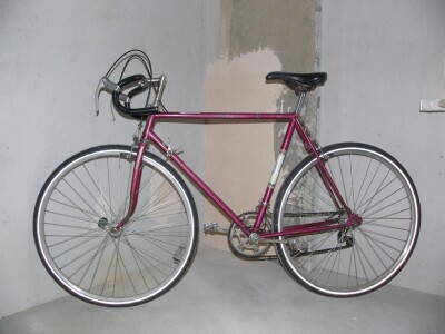

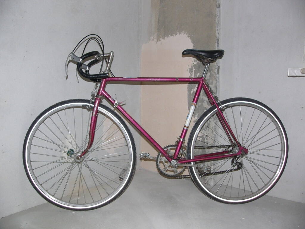

СообщениеДобавлено: 29.02.2016 13:17
Сообщения: 70
Зарегистрирован:12.05.2015
Следующий этап обзовем - " Не выдержал ! "
Ходил-ходил вокруг кривоватой рамы, вилки. Подергал, потянул, посмотрел ... еще посмотрел и решил собрать как есть. Да и надо еще одну красоту наводить. Позади на фото видно. :D
Пока так:
- замена все тросы
- рубашки
- смазка графитовая везде, кроме рулевой (не дошел)
- колодки, сломался держатель один, сколхозил замену быстренько )
- шарики в каретке (с Барабана 6мм не мерял)
- вал каретки ( кстати он немного длиннее с одной стороны, с чердака друга)
- покрышки Schwalbe ROAD CRUISER KevlarGuard :D
- седло тоже с чердака, но мое. :wink:
Все остальное перечищено, отмыто и настроено до состояния - работает, но можно лучше. Особенно люфты и др по задней перекидке, а у передней оторвали-стерли щеку! КАЗЛЫ! Но рабатает норм.
P1460198.JPG [ 240.86 КБ | Просмотров: 2349 ]
