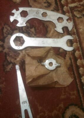

Вот тот набор который достался мне с с-ш. Кое как разобрался с трещёткой. Настроил перекидки. Отрегулировал вынос и заменил подседельный штырь на алюминиевый. Родной коротковат. Настроил тормоза. И подкрутил натяжение седла. Попробую с утра перед работой проехаться на нём.

Инструменты - стандарт ХВЗ, и похоже, не от сш, а от туриста. К стартону вроде пару шестигранников прилагалось ещё.
Я сам не помню, как именно к стартонам прилагались инструменты - в кулёчке, что ли. Но места для бардачка на нём не предусмотрено в пригнципе.

Спицной ключ можно сразу выкинуть. Или оставить для комплектности, но не пользоваться
