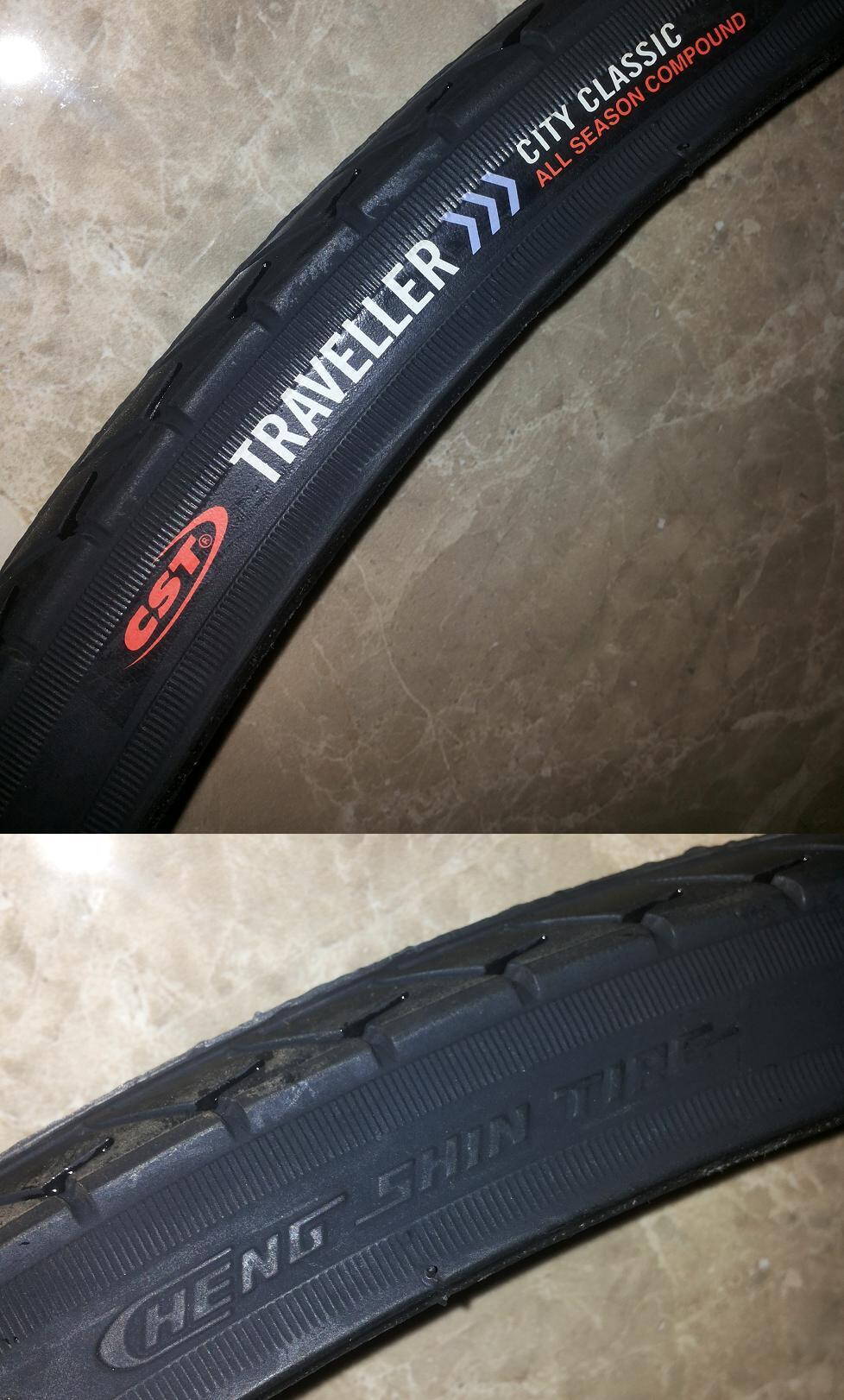

покажіть що за шини і скільки коштують.
Ато дофіга підробок розвелось цих сst.
215 грн. Ніби на підробку не схоже.

Шины похожи на правду :yes:
Всё-таки проконтроллируйте, чтобы спицы не торчали - может одна-две выступать.
