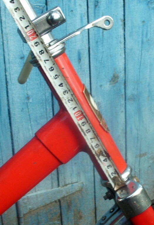

Во:
DSCI0938.JPG [ 111.67 КБ | Просмотров: 2108 ]
Видно, куда уперта рулетка. Край штока внутри хомута находится на отметке 210 мм.

Спасибо за размеры вилки!
Вот собственно что досталось с аппаратом мне (длина штока соответствует, но резьба коротковата)

Вам досталась вилка от Десны - характерная корона ЖВЗ. На ней сбоку рюшечка такая должна быть - издали смахивающая на стартон :D .
Рама у Вас точно ММВЗ?

 Заголовок сообщения: Re: Размеры вилки складного Минска
СообщениеДобавлено: 28.04.2016 23:30
Во, непонятки с вилкой разрулены. На моей фотке фулл ориджинал ММВЗ. Но я уже два часа как отдал его хозяину, и раньше выходных его не увижу, так что больше фоток не дам.

askar_j, судя по фото - на этой вилке неправильно был установлен конус нижнего подшипника. Он должен вставать с небольшим натягом. Если прослаблен - нужно между ним и штоком вилки проложит полоску от алюминиевой банки из-под напитков. Ещё мне очень понравился пыльник им. Ув.Пафнутия из большого пыльника от торпеды и резинки.
