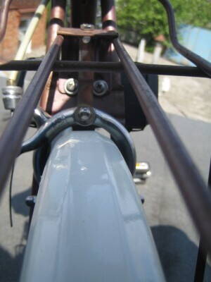

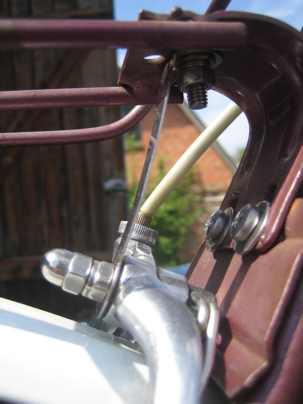

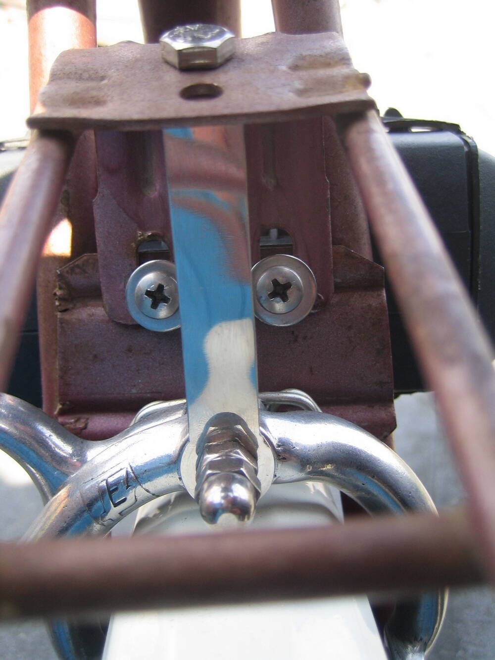

Задний тормоз напрягал меня (и долго) аналогичным образом. Однажды, пребывая в благодушном настроении и желая при этом постичь энти "непонятки", обратил внимание, что ось тормоза гнется при торможении (прижатые к ободу колодки увлекают весь тормоз в сторону подседельной трубы) прям, как лук Робин Гуда :). А вот "при обратном вращении" все, действительно, неплохо - клиновидность обода помогает: он сам, как-бы помогает колодкам своей геометрией. При дальнейшем препарировании оси пришел к выводу: сталь сырая и фиг знает какая.
Т.к. на тот момент доступа к оборудованию не было, сколхозил такой себе бустер, прости господи ;) (см. фото). Ситуация резко исправилась...
Подозреваю, что в Вашем случае багажника нет, и потому, скорее всего Вам нужно заменить ось тормоза. Я бы посоветовал изготовить её из конструкционной стали типа 40 или 40Х, а после изготовления термообработать до HRC 35...40, для придания жесткости (термисты знают как этого достичь).
З.Ы. для переднего тормоза ситуация та жа, только изгибающее усилиЕ направлено в другую сторону (как у заднего при вращении в противоположную сторону) и потому не так чувствуется.

Бустер зачОтный :yes:
Это лучший бесплатный вариант, если в шухлядке не окажется нормальной оси. а родная попалась мягкая. Мне кажется, чем уродоваться с новой осью, проще и дешевле заменить сам тормоз - хотя бы на туристовский старый, с клювом и центральной тягой.
Но это не спасает от несоответствующих тормозу ручек :D

хе-хе. Когда у меня был Турист 1991 г.в., даже цвет такой-же, я сделал точно также, крепил за багажник. Багажник только хромированный был.

Да "бустер" вполне грамотный, по идее он даже при закаленной оси тормоза не повредит.
