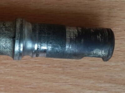

Продолжаем упражнения.
Вчера отполировал конуса на осях, чашки поленился. Откалибровал шариков, собрал. Как же они приятно закрутились!
Трещетку пока трогать не стал, звезды поставил обратной стороной, поезжу - видно будет (может быть, я ведь не велоспорццмен ни разу).

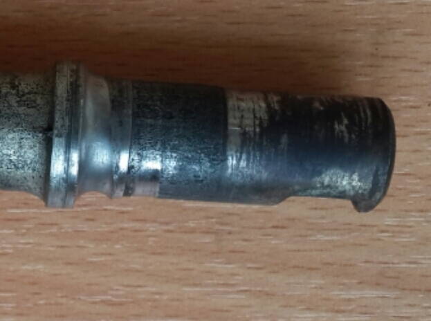

Сегодня с утра разобрал каретку (удивительно, но все открутилось с минимальным усилием старым семейником) и непечатные слова сорвались с моих уст.
Ось ведь каленая? Ее можно точить?
Комментарий к файлу: Или в морг?

ded_gambit
Судя по фото ось из пластилина...

Пафнутий писал(а):
ded_gambit
Это ось со стороны системы.
Повышенные (по сравнению с другой стороной) нагрузки, неподтянутый вовремя люфт, невычищенный после езды по говнам абразив - и вот результат 41-летней (открутил остатки переклюка, он 1975 г.в.) эксплуатации. С другой стороны ось в горааздо лучшем состоянии. А с этой стороной нужно что-то делать. То ли токарю нести, то ли на свалку...
Попробую достать ось из олимпийского СШ. А то ведь так и лето кончится.
Навскидку: подойдет ли ось от старого, тоже под клин, гражданского велосипеда (Урал, Сура, Кама, Альтаир и т.д.)? Или искать именно от ХВЗ?

ded_gambit
Это называется вал каретки, и у дорожников он длиннее, чем у С-Ш/туриста.
а там не томпсоновская каретка?
лучше всего ессно от ХВЗ
то, что счас продают на рынке под клин - всё повально с проблемой 15.75
viewtopic.php?f=31&t=16972&p=1662994#p1659536

ded_gambit
Я видел, как такую ось проточили под промподшипники. У нас такие в каждом велокиоске на рынке можно купить, под диаметр оси 16 мм.
Наружный 35, если правильно помню.

Maxim_Sed
Есть более простой способ - подобрать шарик или ролик от крупного подшипника нужного диаметра, нагреть трубу каретки и забить его по резьбе внутрь и выбить обратно, потом то же сделать с другой стороны.
С рулевой трубой у меня вполне получалось, диаметр увеличивался до нужного.
