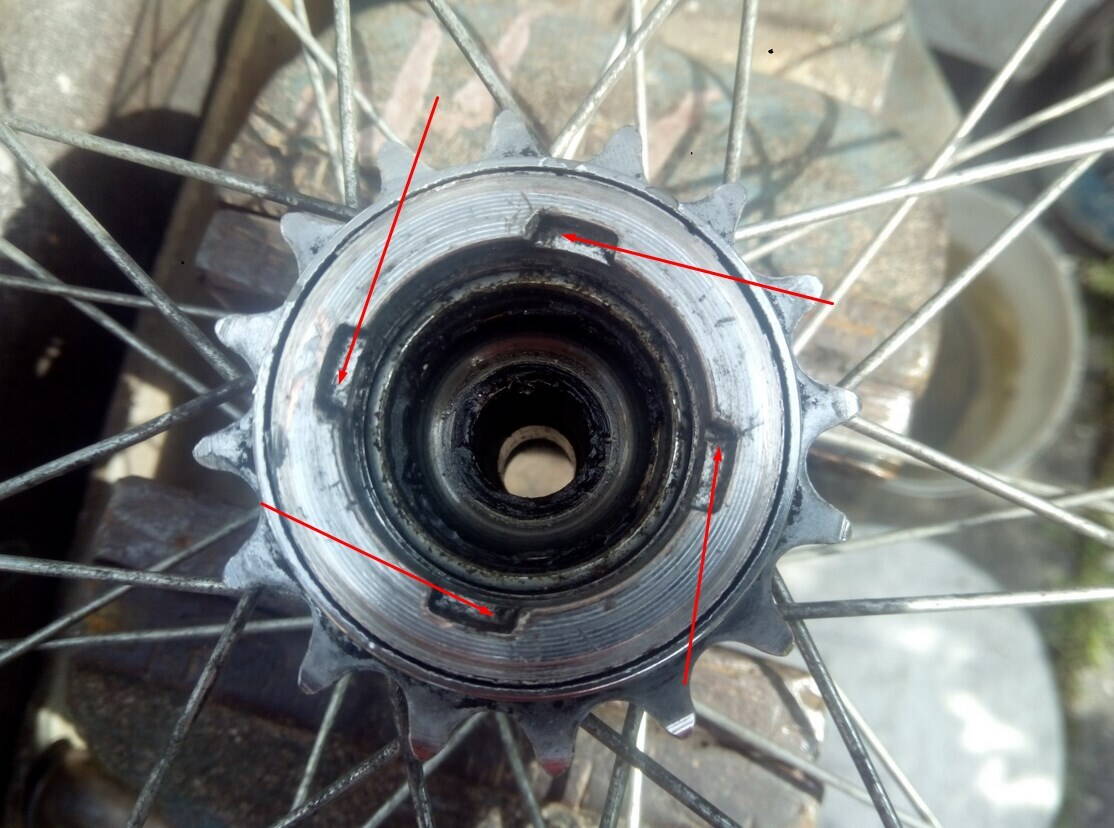

Заменил цепь и фривил.
Фривил без опыта снять было тяжко, пришлось обратится к мастеру.
Мастер довольно ловко снял фривил без специального инструмента - с помощью молотка и зубила поочередно нанося удары в шлицы на фривиле. После 2-3 минут таких ударов фривил подвинулся и дальше был откручен пальцами. Фиксировалось колесо просто на полу - прижимаясь ногами, под втулку была подставлена деревяшка.
снять фривил.jpg [ 183.8 КБ | Просмотров: 2327 ]
Вместо этого фривила поставил дешевый с рынка за 80грн (Shungfeng). На нем и шлицов для сьема нет, но вроде как этот разбирается прямо на втулке и выкручивается. "Старый" фривил был перемазан и отложен до лучших времен.
С цепью всё просто - купил латвийскую за 70грн (112 звеньев на коробке написано, сам не считал), снял 5 звеньев и натянул потуже. Китайская дешевая выжимка, правда, это не пережила - ушла в утиль (погнулся а затем сломался при попытке выпрямления тот вращающийся штырёк, который выталкивает пин) .
