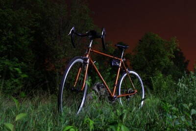

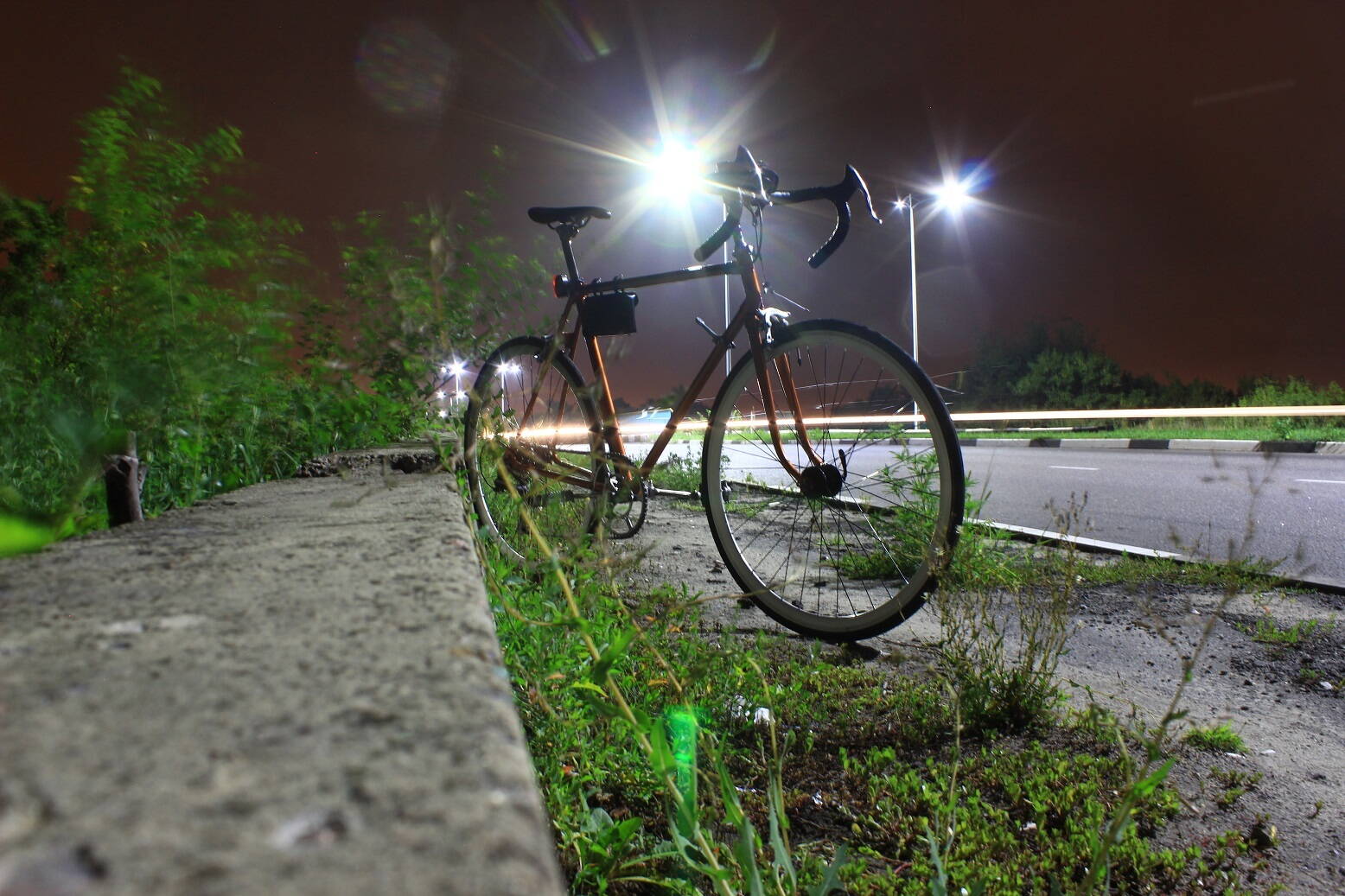

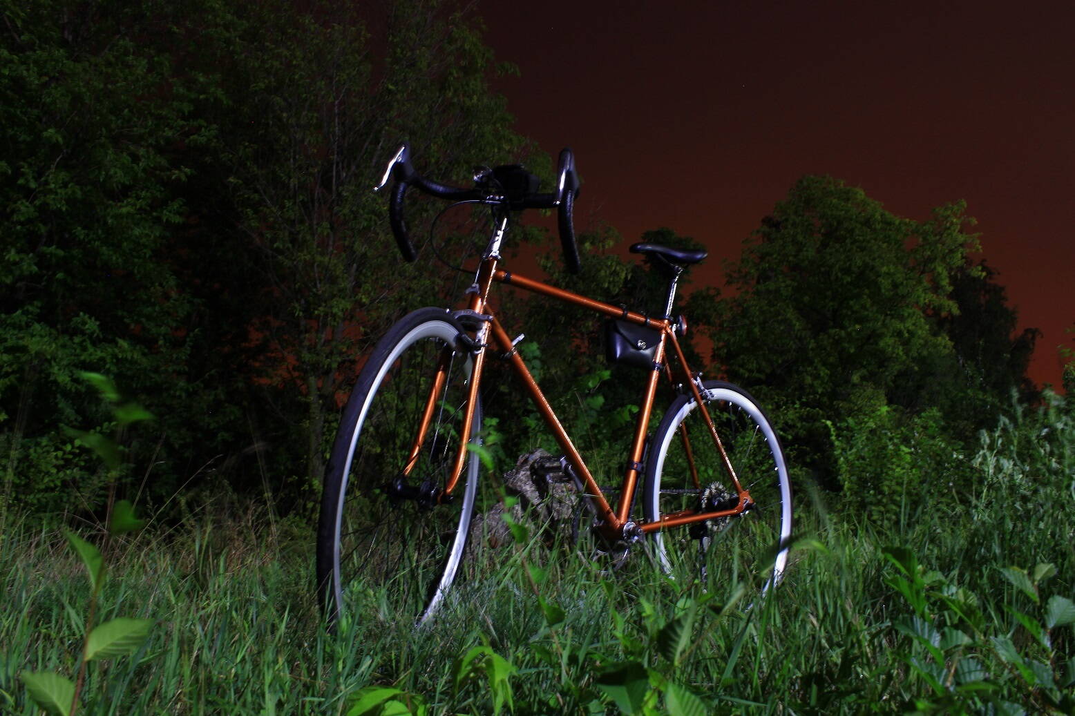

Вот уже несколько дней как обкатываю спутника по 5-10 км. Теперь можно сгонять в соседний город километров на 30. Уже два дня как не вылезают неожиданные глюки типа проворачивающегося руля, выскакивающего заднего колеса из-за недостаточного зажима эксцентриком и малой ширины втулки.
Положение ручек вроде бы тоже нашел, вернул на место обмотку. Нижний хват - это нечто мощное. На гибриде с прямым рулем так разогнаться не получается.
В целом внешний вид останется примерно таким. Разве что контакты будут.
