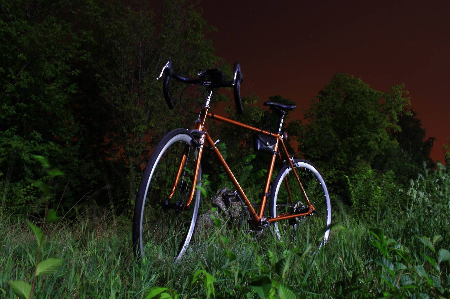

Вот уже несколько дней как обкатываю спутника по 5-10 км. Теперь можно сгонять в соседний город километров на 30. Уже два дня как не вылезают неожиданные глюки типа проворачивающегося руля, выскакивающего заднего колеса из-за недостаточного зажима эксцентриком и малой ширины втулки.
Положение ручек вроде бы тоже нашел, вернул на место обмотку. Нижний хват - это нечто мощное. На гибриде с прямым рулем так разогнаться не получается.
В целом внешний вид останется примерно таким. Разве что контакты будут.

Видимо малорослого сш или спутника буду искать долго. Есть под рукой спутник в 56 ростовке, подумываю распилить аккуратно наклонную и горизонтальную трубу (вырезать из них по 3-4 см), чуть согнуть чтобы свести концы наклонной трубы вместе и сварить/спаять через внутреннюю проставку. Но сильно не уверен в результате и итоговой геометрии. Хотя всадник будет легкий, кило 60-70.

Рамы нормально уменьшаются и увеличиваются за счет рулевой и подседельной трубы. Т.е. горизонтальная труба делается выше или ниже, не меняя никаких углов, не меняя своей длины и оставаясь параллельной своему исходному положению. При этом еще угол верхних перьев меняется. Тогда все получается красиво и правильнотконструктивно.

Не, это не то. По узлам как раз не получается нормально разобрать. Вот недавно кто-то раму уменьшать думал, я даже картинки рисовал.
А у меня показан увеличеный по-нормальному вел - Британец.
Короче, узлы не трогаем.Верхние перья отпаиваем. Из середины рулевой колонки и из середины подседельной трубы рамы вырезаем одинаковые куски.
В простейшем случае-свариваем электричеством. Но лучше это дело усилить вставками ,на пайке, а то и полностью собрать на пайке на вставках. Вставки не обязательно замкнутая труба - можно из трубы большего диаметра свернуть.
Перьяиукорачиваютсятв размер со стороны дропов и устанавливаются на пайке.
Шток вилки отпаивается, обрезается снизу и запаивается на место.

Ну предельно ясно расписали, спасибо. Работа по времени большая, для меня по крайней мере. Но она не решает главного вопроса - уменьшения длины рамы. Поищу тему про которую говорите и картинки в ней, интересно получилось ли укоротить.
Но что-то лень все громче говорит купить стартон и поставить короткий вынос, а руль и сиденья опускать)

Укорачивать раму не стОит - будет хня во многих отношениях. Короткий вынос и руль, заведеный назад, рулед.
