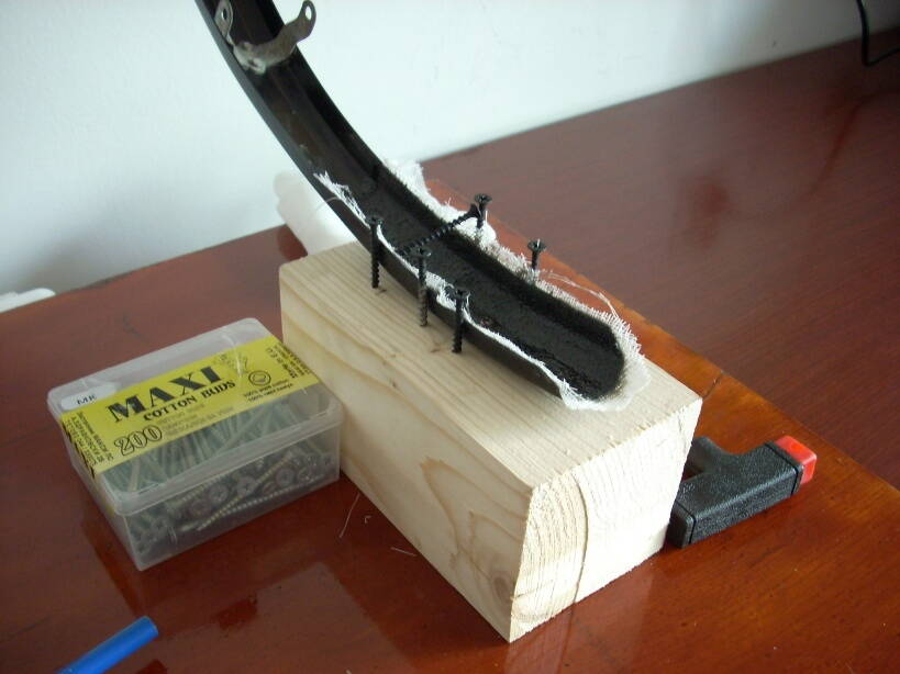

Вот если кому интересно могу поделиться чем и как восстанавливать разные пластиковые детали и компоненты (не несущие нагрузки конечно )). Всё просто - эпоксидная смола, желательно армировать простой марлей. Можно добавить любой краситель - например каплю чернил для принтера. Потом можно пилить, обрабатывать напильником, наждачной шкуркой и т.д. Я таким образом очень пристойно восстановил наполовину раздробленную манетку для старой планетарки. Ниже пример процесса восстановления расколотого и поломанного крыла. "Изголяюсь" так сказать ))))) Но ведь работает )))

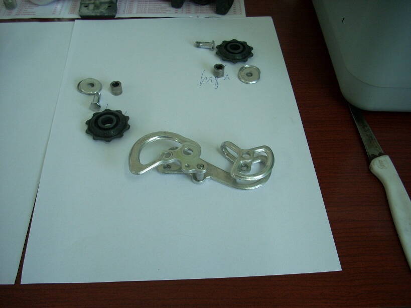

Конструкция рамки переключателя СанТур имеет совсем другую, отличную от современной конструкцию. Из двух частей, но неразборная и сделана из очень "прочнонеразгибающегося" )) дюраля - выровнять оооочень трудно, потому получилось совсем чуть-чуть. Будем надеяться, что хватит.
Но это так - лирическое отступление для любителей посмотреть "как оно было раньше" :smile:
А вот цепь можно заводить в перекидку не расстегивая (это у кого есть замок)

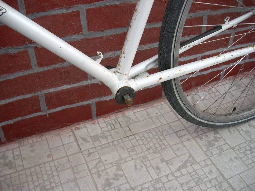

Каретку-картридж с пластиковым корпусом, часто встречающуюся в так называемых "старых немецких велосипедах, оказывается можно "сервиснуть", хоть она и неразборная, одноразовая. Там можно подковырнуть и вынуть защитные пластины подшипника, которые одновременно являются и сепаратором для этого самого подшипника. И если снять обе, то хоть шарики и не вынимаются, появляется возможность промыть насквозь. А если использовать бензин в шприце, то еще и под давлением )). Потом закладываем смазку, распределяем шарики, вщелкиваем сепаратор-пыльник и картридж почти как новый.
Многие его просто не могут выкрутить, так как нет ключа, потому кое-как вынимают испортив при этом и выбрасывают. Ключ же делает ParkTool или можно самому легко сделать из трубы подходящего размера.
DSCN4686a.JPG [ 177.32 КБ | Просмотров: 2574 ]

Это убого армировать пластик (на основе эпоксидной смолы) марлей. Не советуйте такого никому.
А результат хоть и кустарным способом достигнут, но тем не менее более чем удовлетворительный. А чем еще, да чтоб незаметно было, восстановить подобные части? И нисколько не убого выглядит и работает уже не одна деталь, которую я восстановил! А подобное армирование позволяет придавать любую форму и получить деталь, которую можно пилить, сверлить и обрабатывать практически любым способом. А потом и красить. И было указано, что этот способ для деталей с минимальной нагрузкой. А вот крыло мое и на изгиб упругое осталось.
А вместо критики предлагайте варианты ))

Вы знаете варианты, стеклоткань - это не дорого, а может и бесплатно если поискать, поспрашивать обрезки.
То о чем пишите вы не имеет прочности и очень ломко (если не набирать толщину 1 мм. и больше). Ладно ремонт крыла, хотя и в этом случае ваша корочка должна отскочить от плоскости детали, но ничего более менее серьезного ремонтировать таким образом не рекомендую.
Для накладывания латок и т.д. на подобные вещи надо готовить поверхность (ошкурить,очистить - я знаю, вы сделали это), но можно для лучшей адгезии, а она в вашем случае никакая, промазать поверхность перед нанесением латки клеем БФ (такой байдой не занимался но читал). Можно писать много об этом только подобный случай этого не заслуживает. Как вариант ремонт наверное годится, но не предлагайте марли никому. :roll:

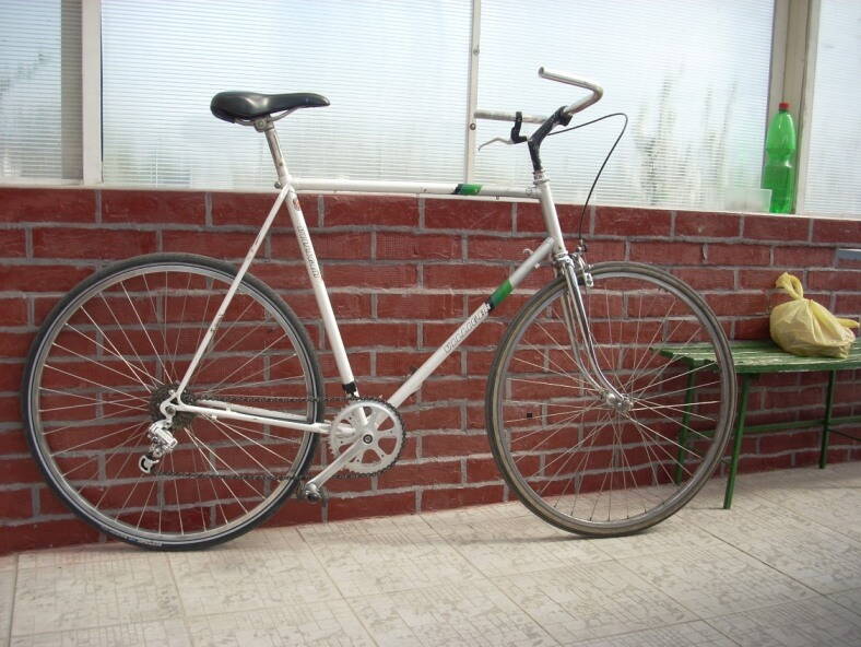

Итак - можно поздравить! Процесс уже явно перевалил за середину и был проведен первый тест-драйв.
Случайно удалось поменять свой вынос с отрицательным углом на точно такой же с положительным, потому теперь вел намного больше под мой рост )).Также решил поставить вместо родной свою старую каретку под квадрат от Шимано - на ней чейнлайн правильней, так как ось длиннее - аж 124 мм. Переключатеть скоростей еще не стоит потому и скорость пока одна )). Тормоз тоже пока один передний, временно (при клещах их всё же желательно иметь два из-за слабости самих тормозов). Сначала просто попробовал проехать с перевернутым рулем а-ля буллхорн, вроде ничего, но не то, а потом решил поставить как было, в стиле городского, с хватом почти параллельно раме и - повернул назад уже километра через 2 ))). Это как прозрение! )) Никогда не думал, что такая посадка может быть настолько удобной! И это при том, что подседел короткий т.п. Звезд 42/14 хватает на всё и ощущения, что нужно что-то еще просто нет. Надо ускориться - привстал. Вес еще не знаю, но на бордюры уже запрыгивал ))), неудобств с этим не возникает вообще. Про то как катит наверно говорить не надо, потому как понятно. И самое главное - я никогда не думал, что это настолько удобно и весело ездить на городском велосипеде! Ну в городе соответственно. ))
Итог - точно будет велосипед городского стиля, с соответствующей посадкой.
Так что море удовольствия от первого опыта :smile:
С технической стороны остается найти подходящие тормозные ручки, так как одна сломалась при снятии - там стояли какие-то не оттуда, потому их видать еле натянули на 26 мм. руль, разогнув при этом. И ищу подседельный штырь на 26.1 или 26.2 мм (родной был на 26.1 - ну надо же ))). Остальное уже более-менее понятно.
Также, в качестве экперимента, хочу попробовать манетку поставить на верхнюю трубу рамы и посмотреть будет ли удобно.
Задумываюсь можно ли сделать синглспид, но пока неясно как найти трещетку и как потом выставлять чейнлайн. Если кто хочет поделиться опытом то буду благодарен.
DSCN4717.JPG [ 172.45 КБ | Просмотров: 2478 ]
СообщениеДобавлено: 13.04.2011 13:51
Сообщения: 835
Зарегистрирован:24.09.2010
а как маневреность с таким рулём ?

СообщениеДобавлено: 13.04.2011 14:12
Сообщения: 1129
Город: Полтава
Зарегистрирован:26.06.2009
Рулежка резкая из-за геометрии и потому был в сомнении какой руль и вынос ставить и где найти. Родной руль очень спасает, то есть стало как-то странно и непривычно, но удобно. Я бы это сравнил с привыканием к Apple Macintosh )))) - странно поначалу, но привыкаешь очень быстро. Ощущение органичности. Когда не надо тормозить и хочешь немного ратянуться руки сами ложаться и на горизонтальную часть.

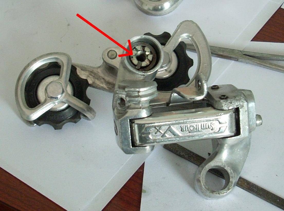

Интересный факт - на более старых СанТуровских задних перекидках этой модели оказывается можно регулировать натяжение пружины, переставляя зацеп этой самой пружины в другие углубления между зубчиками ))
