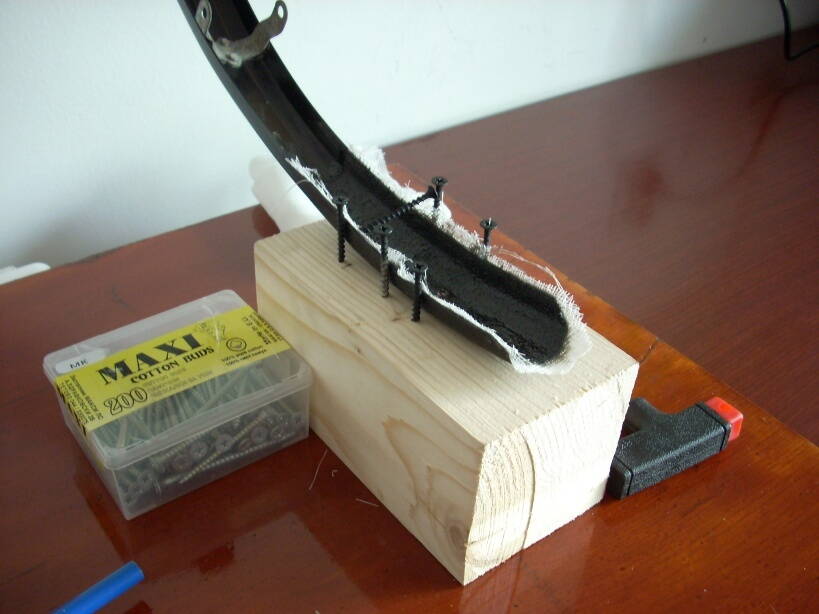

Вот если кому интересно могу поделиться чем и как восстанавливать разные пластиковые детали и компоненты (не несущие нагрузки конечно )). Всё просто - эпоксидная смола, желательно армировать простой марлей. Можно добавить любой краситель - например каплю чернил для принтера. Потом можно пилить, обрабатывать напильником, наждачной шкуркой и т.д. Я таким образом очень пристойно восстановил наполовину раздробленную манетку для старой планетарки. Ниже пример процесса восстановления расколотого и поломанного крыла. "Изголяюсь" так сказать ))))) Но ведь работает )))

Это убого армировать пластик (на основе эпоксидной смолы) марлей. Не советуйте такого никому.
А результат хоть и кустарным способом достигнут, но тем не менее более чем удовлетворительный. А чем еще, да чтоб незаметно было, восстановить подобные части? И нисколько не убого выглядит и работает уже не одна деталь, которую я восстановил! А подобное армирование позволяет придавать любую форму и получить деталь, которую можно пилить, сверлить и обрабатывать практически любым способом. А потом и красить. И было указано, что этот способ для деталей с минимальной нагрузкой. А вот крыло мое и на изгиб упругое осталось.
А вместо критики предлагайте варианты ))
Последний раз редактировалось Paul121 13.04.2011 13:48, всего редактировалось 1 раз.
СообщениеДобавлено: 10.04.2011 16:34
Сообщения: 780
Зарегистрирован:17.01.2011
Вы знаете варианты, стеклоткань - это не дорого, а может и бесплатно если поискать, поспрашивать обрезки.
То о чем пишите вы не имеет прочности и очень ломко (если не набирать толщину 1 мм. и больше). Ладно ремонт крыла, хотя и в этом случае ваша корочка должна отскочить от плоскости детали, но ничего более менее серьезного ремонтировать таким образом не рекомендую.
Для накладывания латок и т.д. на подобные вещи надо готовить поверхность (ошкурить,очистить - я знаю, вы сделали это), но можно для лучшей адгезии, а она в вашем случае никакая, промазать поверхность перед нанесением латки клеем БФ (такой байдой не занимался но читал). Можно писать много об этом только подобный случай этого не заслуживает. Как вариант ремонт наверное годится, но не предлагайте марли никому. :roll:
