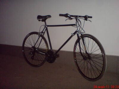

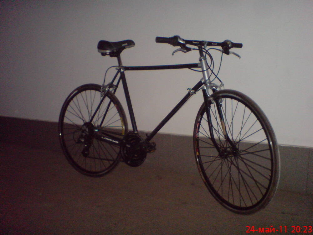

СообщениеДобавлено: 25.05.2011 23:56
Сообщения: 60
Зарегистрирован:21.03.2011
Собрал. Проблему недостающих банок пока решил хомутами из старых манеток. Остался самый главный вопрос- Тормоза-крабики, какие и где взять, пока стоят китайские безимянные-дубовые.Посоветуйте с тормозами.
Да и мне не нравится пару моментов
1- во время езды раздаётся что типа скрежита в районе переднего переключателя, что это и как с этим бороться( я думаю это из за того что цепь трётся об пер. переключатель)
2-когда цепь находится на заднем колесе на самой маленькой звездочке( кассета из 8 зв) то она трется об перо-это нормально и тоже вызывает скрежит.
3- туговато переключаются скорости, хотя оба переключателя -Shimano Altus.
Прошу помочь.
Фотки своего "сырого" велы выкладываю!

СообщениеДобавлено: 26.05.2011 00:05
Сообщения: 60
рис1
DSC00732.JPG [ 216.55 КБ | Просмотров: 1327 ]
