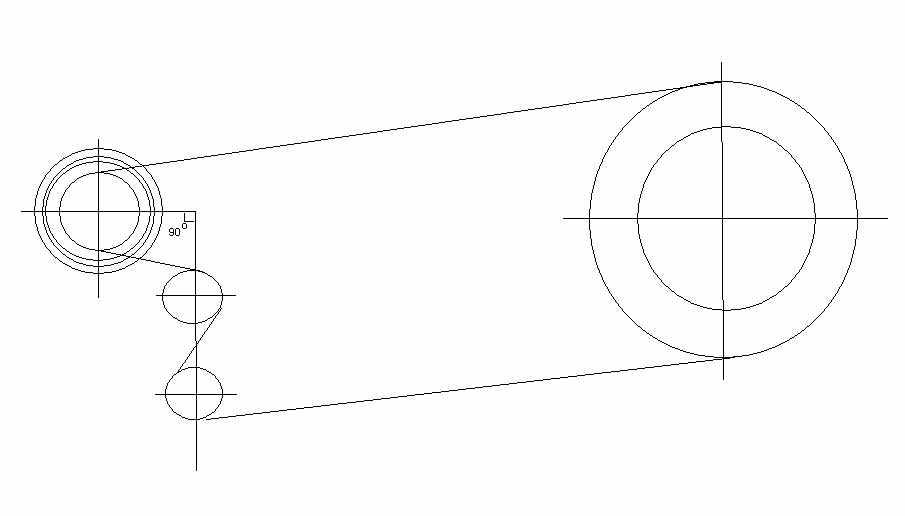

То, что линия цепи не совпадает у колес Туриста и СШ - НЕВЕРОЯТНО.
Настройка длинны цепи осуществляется согласно вот такой рекомендации (см.рисунок) :
при большой звезде спереди и самой малой сзади рамка на натяжителе заднего переключателя должна быть строго вертикально. Настройка осуществляется подбором длинны цепи.
Если задний переключатель имеет ослабшую натяжную пружину, заедает - натянуть или устранить дефект переключателя.
