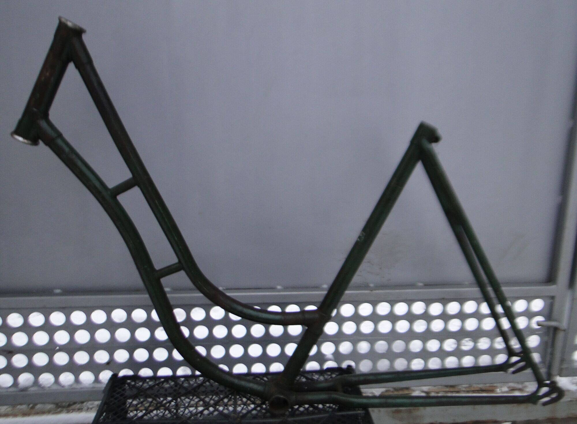

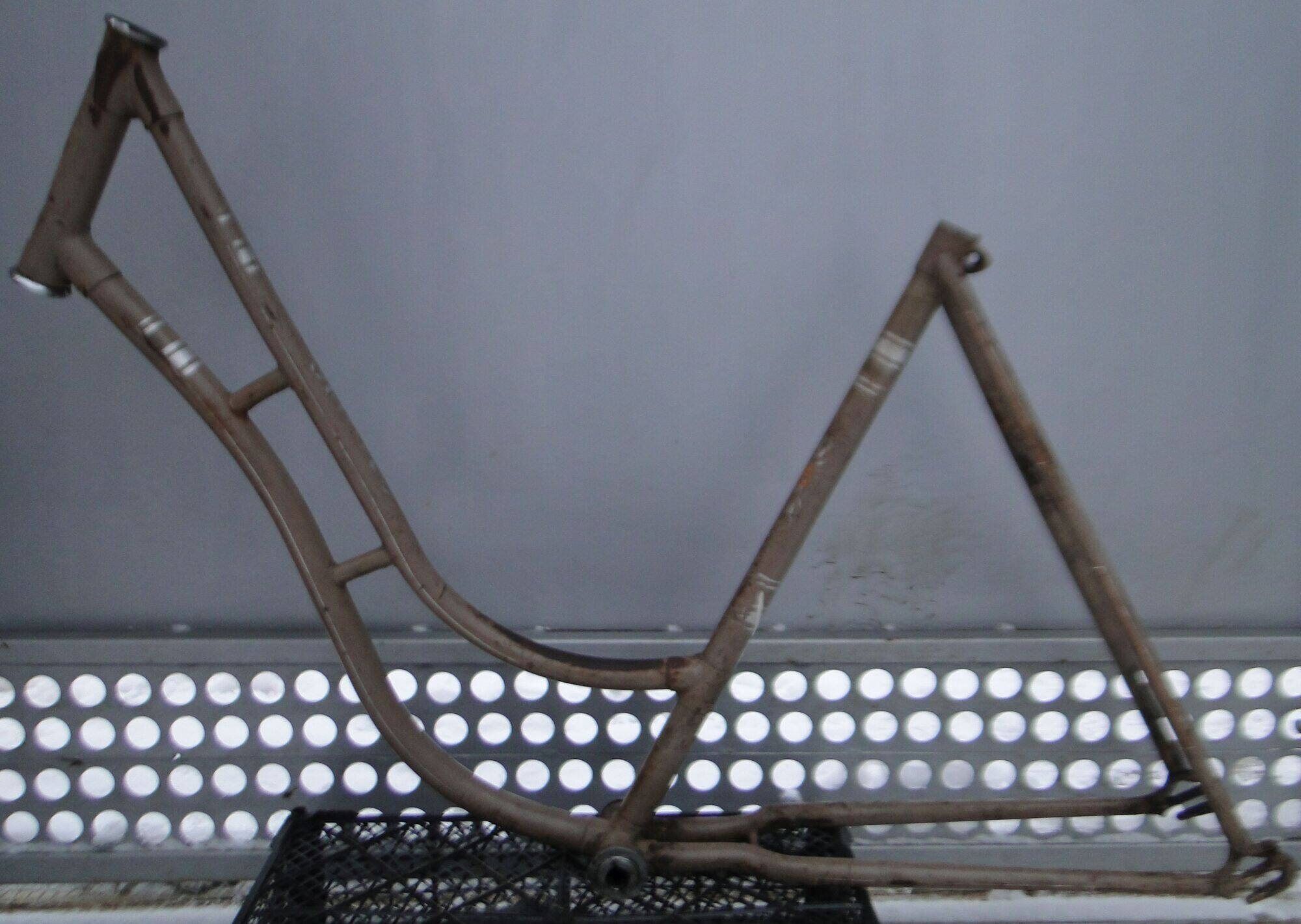

Продолжим разборку и осмотр велосипеда. Как, я уже указывал, имеется еще одна "забракованная" мною рама ЛВЗ-25:
старая рама отдельно.JPG [ 678.65 КБ | Просмотров: 3524 ]

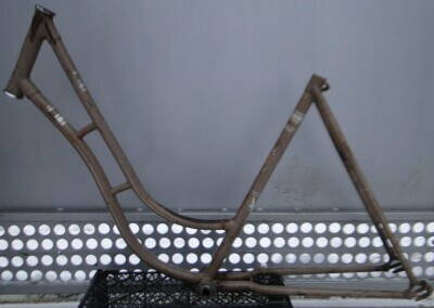

... с новой:
новая рама отдельно.JPG [ 703.96 КБ | Просмотров: 3524 ]

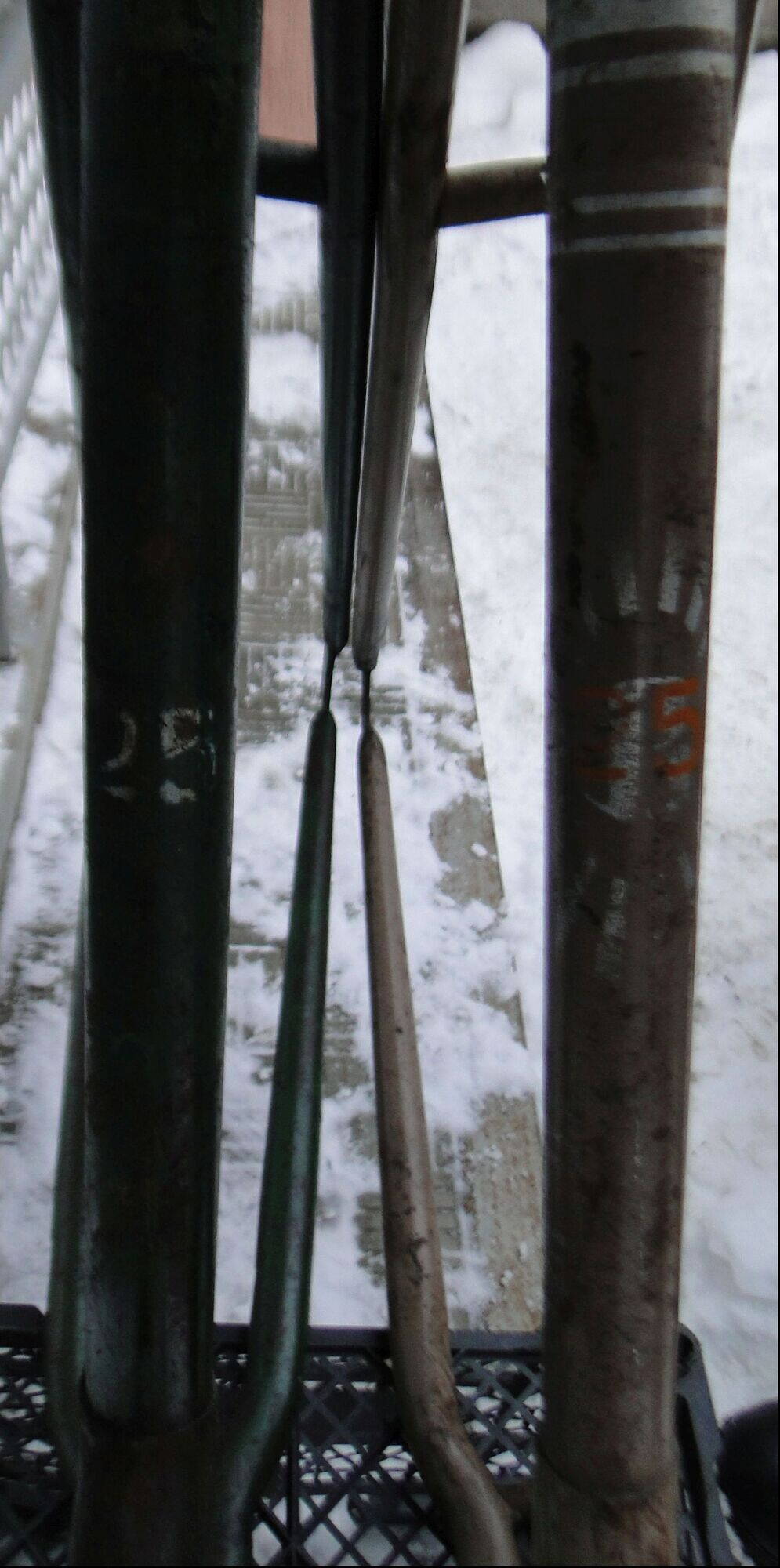

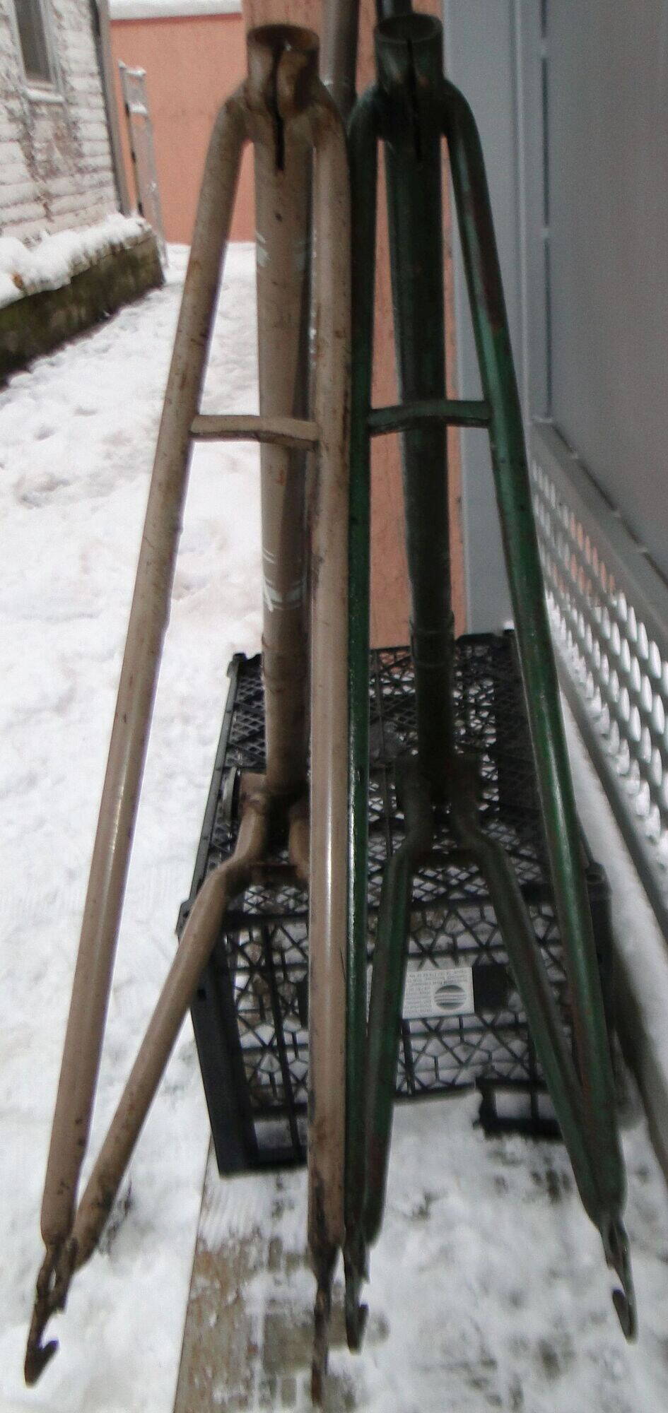

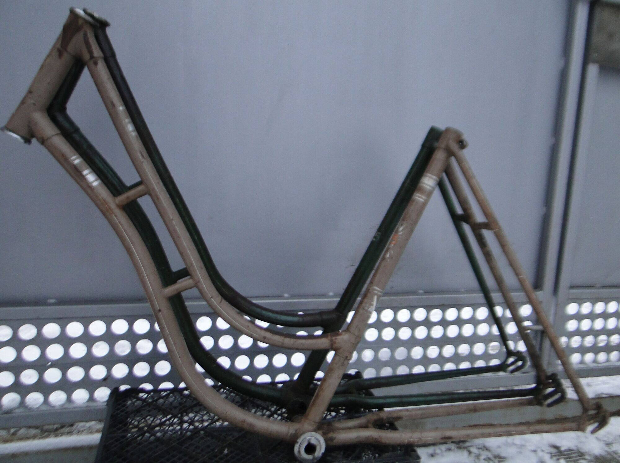

Сопоставляем габариты:
2 рамы бок.JPG [ 803.47 КБ | Просмотров: 3524 ]
2 рамы подсидельная труба.JPG [ 496.29 КБ | Просмотров: 3524 ]
2 рамы рулевая труба.JPG [ 472.48 КБ | Просмотров: 3524 ]
2 рамы сзади.JPG [ 508.73 КБ | Просмотров: 3524 ]

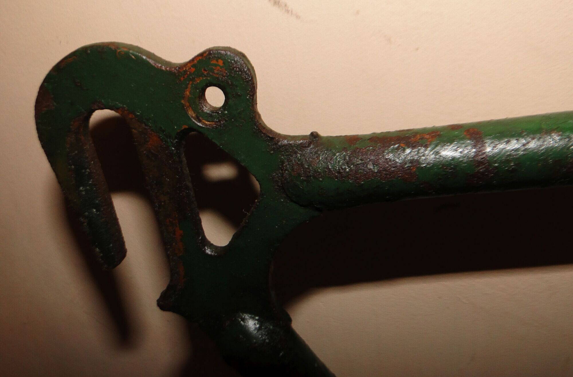

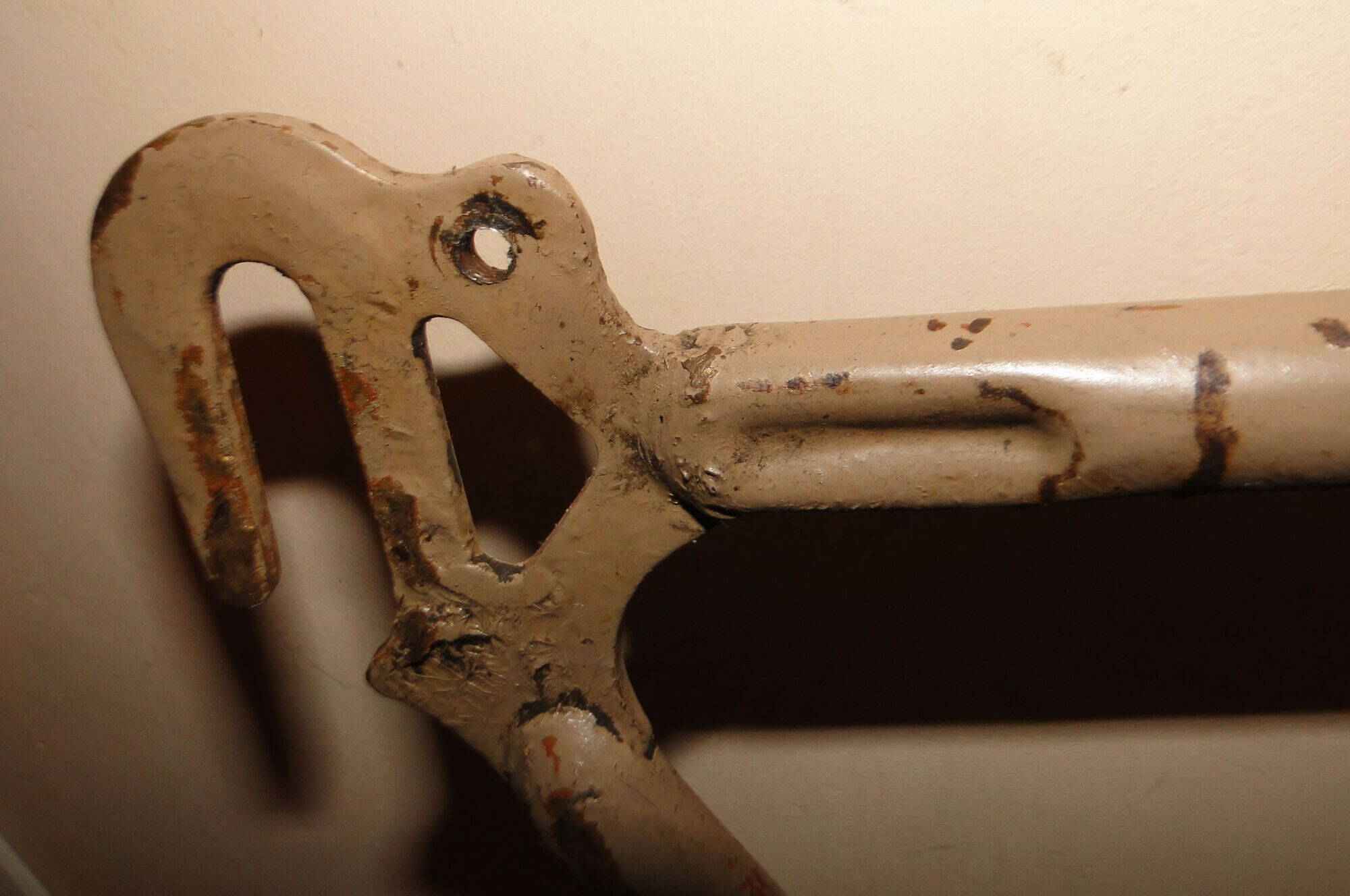

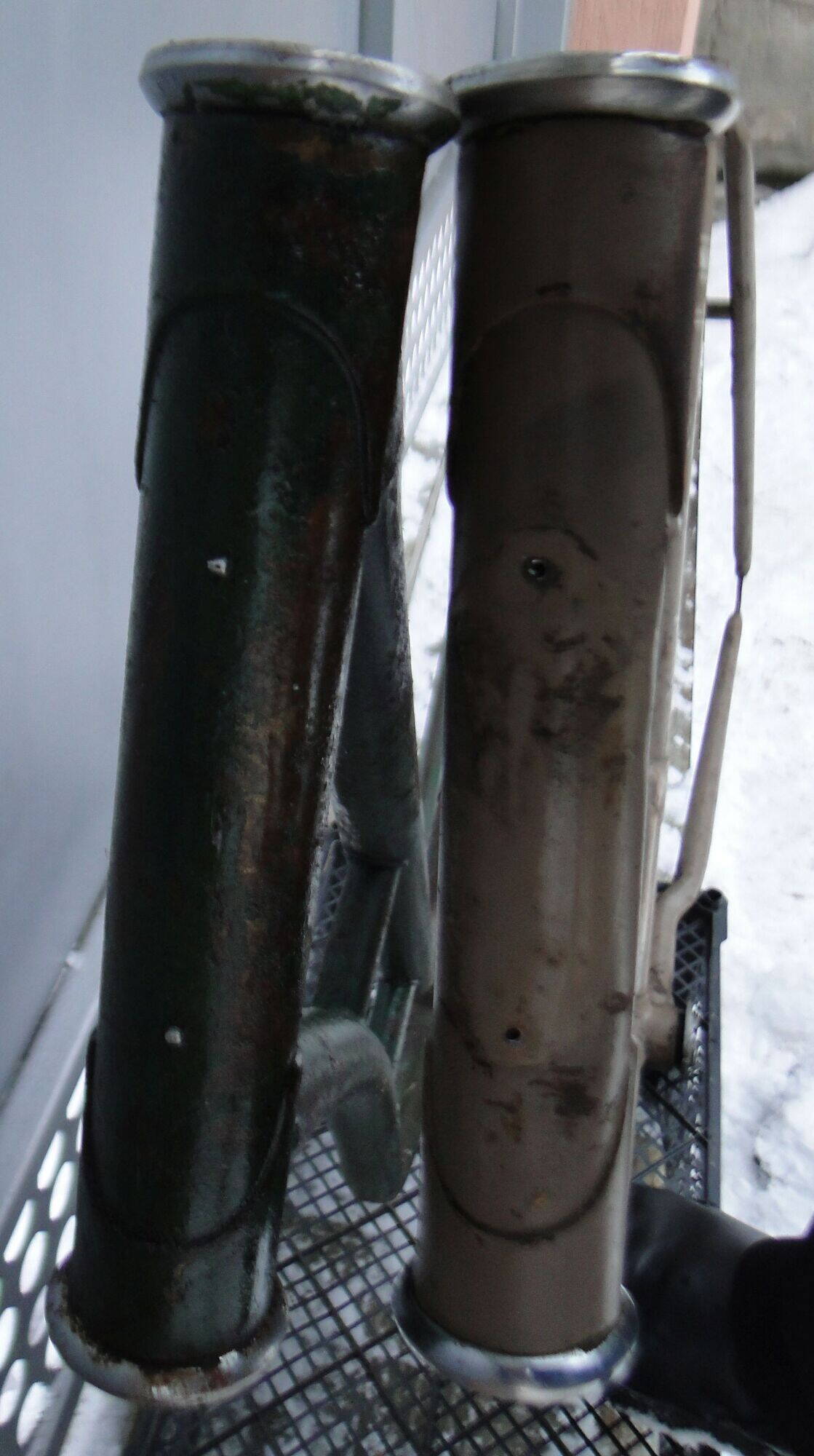

Помимо цвета, особенностей декалей одно существенной отличие все-таки найдено - во второй приобретенной мною раме на внутренней поверхности верхних перьев имеется характерное продолговатое углубление:
верхн. перо зеленой.jpg [ 432.75 КБ | Просмотров: 3522 ]
верхн. перо новой.jpg [ 514.67 КБ | Просмотров: 3522 ]

По геометрии сделаем проверку чуть позже, кто может объяснить выявленную конструктивную особенность ?

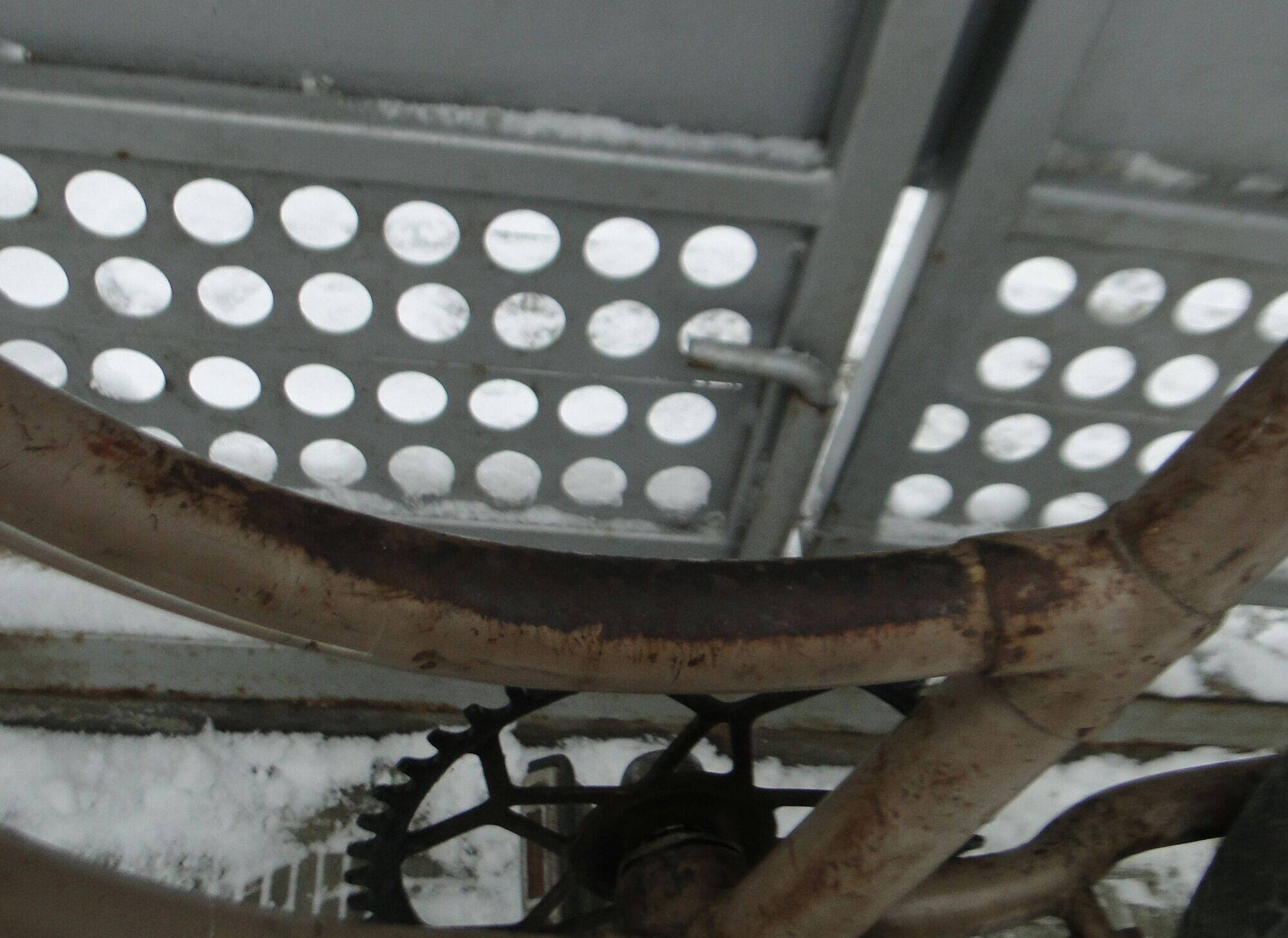

Ну что, с объяснениями потерпим. А пока укажу выявленные недостатки рамы:
1. Краска сохранилась не менее чем на 80-90 % поверхности, поэтому имеем крепкий, не гнилой металл, однако есть пару мест, которые особо подверглись коррозии:
Комментарий к файлу: Расположена на верхней трубе, в месте изгиба. Думаю, что это связано с особенностями использования велосипеда. История, рассказанная прошлой хозяйкой, такова: достался довольно давно ей дом от родственников, на чердаке которого и находился данный велосипед. Муж собрал ей его для поездок на дачу, за город, куда она ездила крайне редко. Остальное время велосипед простоял в тамбуре. Думаю, что хозяевам с их дачи не грех было захватить мешок с овощами-фруктами, ну и куда его положить? Естественно на низ рамы. Вот и образовалась такая характерная потертость.
коррозия на изгибе рамы.JPG [ 516.61 КБ | Просмотров: 3490 ]

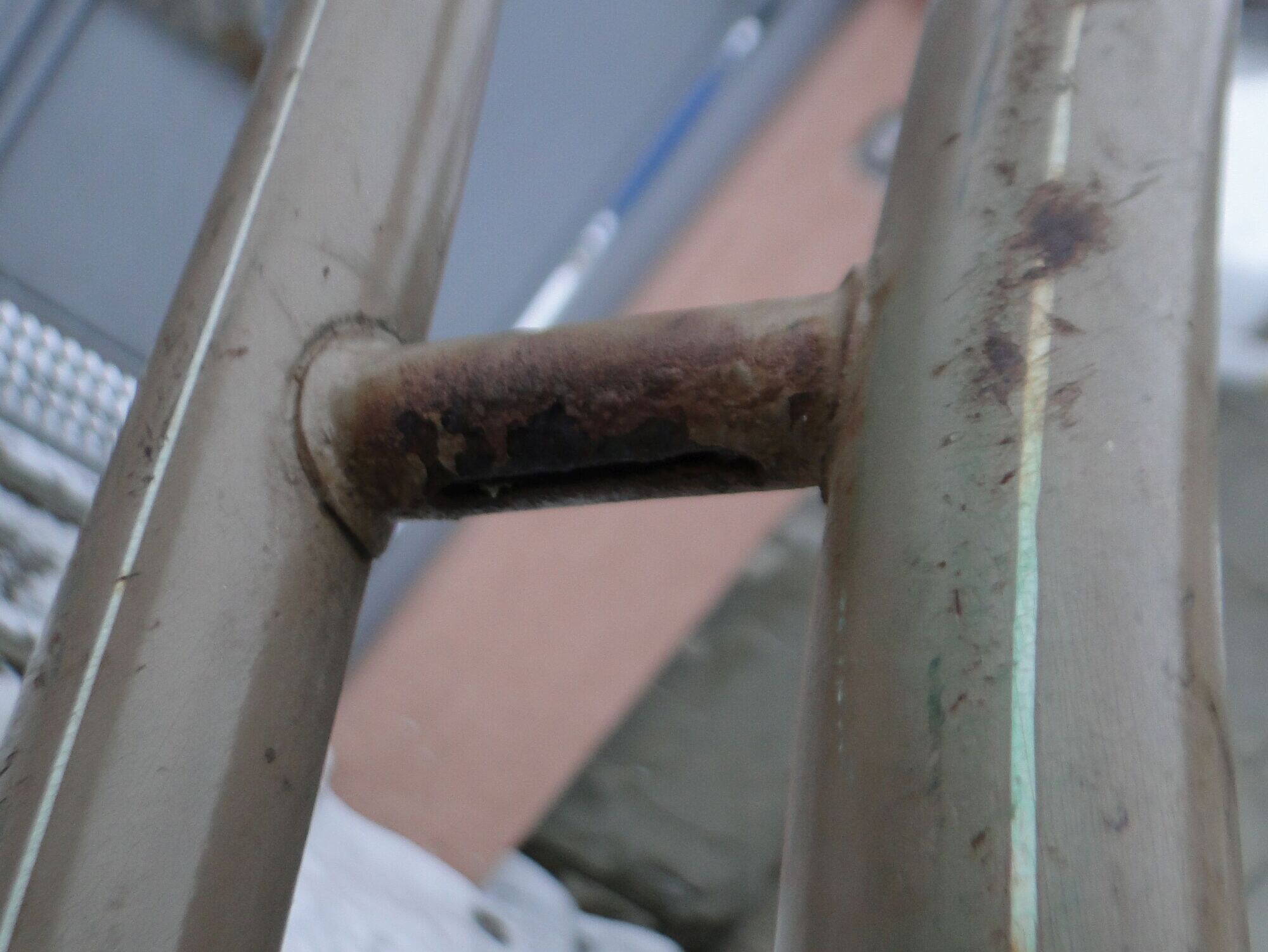

Верхняя перемычка тоже пострадала, но не смертельно:
коррозия на перегородке.JPG [ 439.35 КБ | Просмотров: 3488 ]

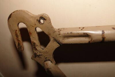

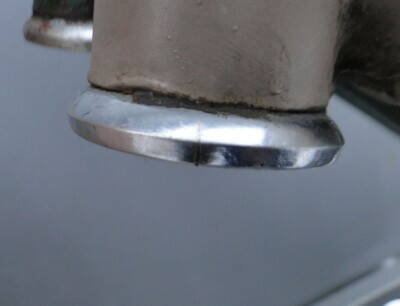

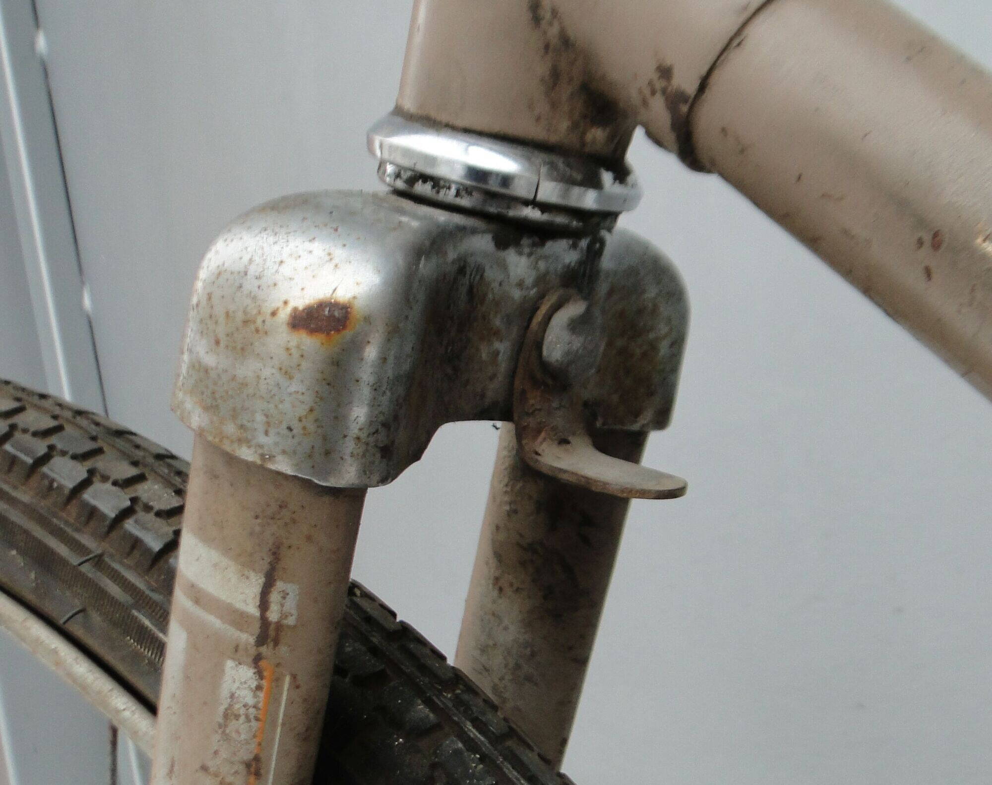

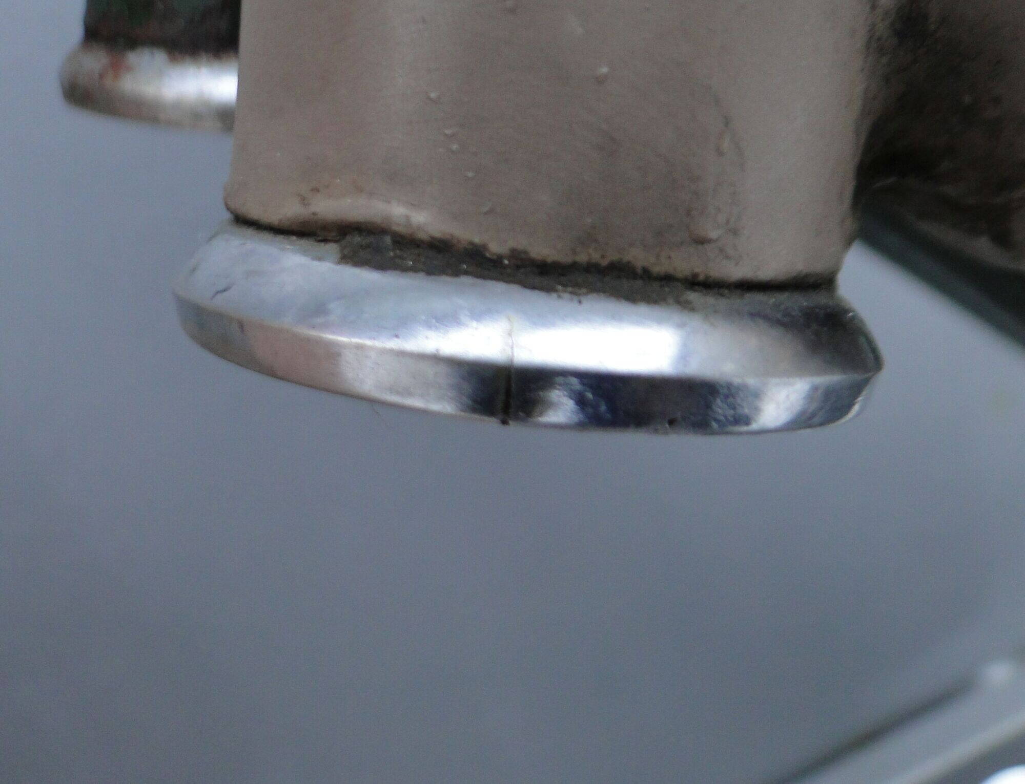

2. Есть пару трещин в металле нижней вставки рулевой трубы:
вилка 2 (трещиина)_.JPG [ 372.9 КБ | Просмотров: 3484 ]
трещина 2.JPG [ 392.88 КБ | Просмотров: 3484 ]
Последний раз редактировалось Роман С. 30.11.2017 22:13, всего редактировалось 1 раз.

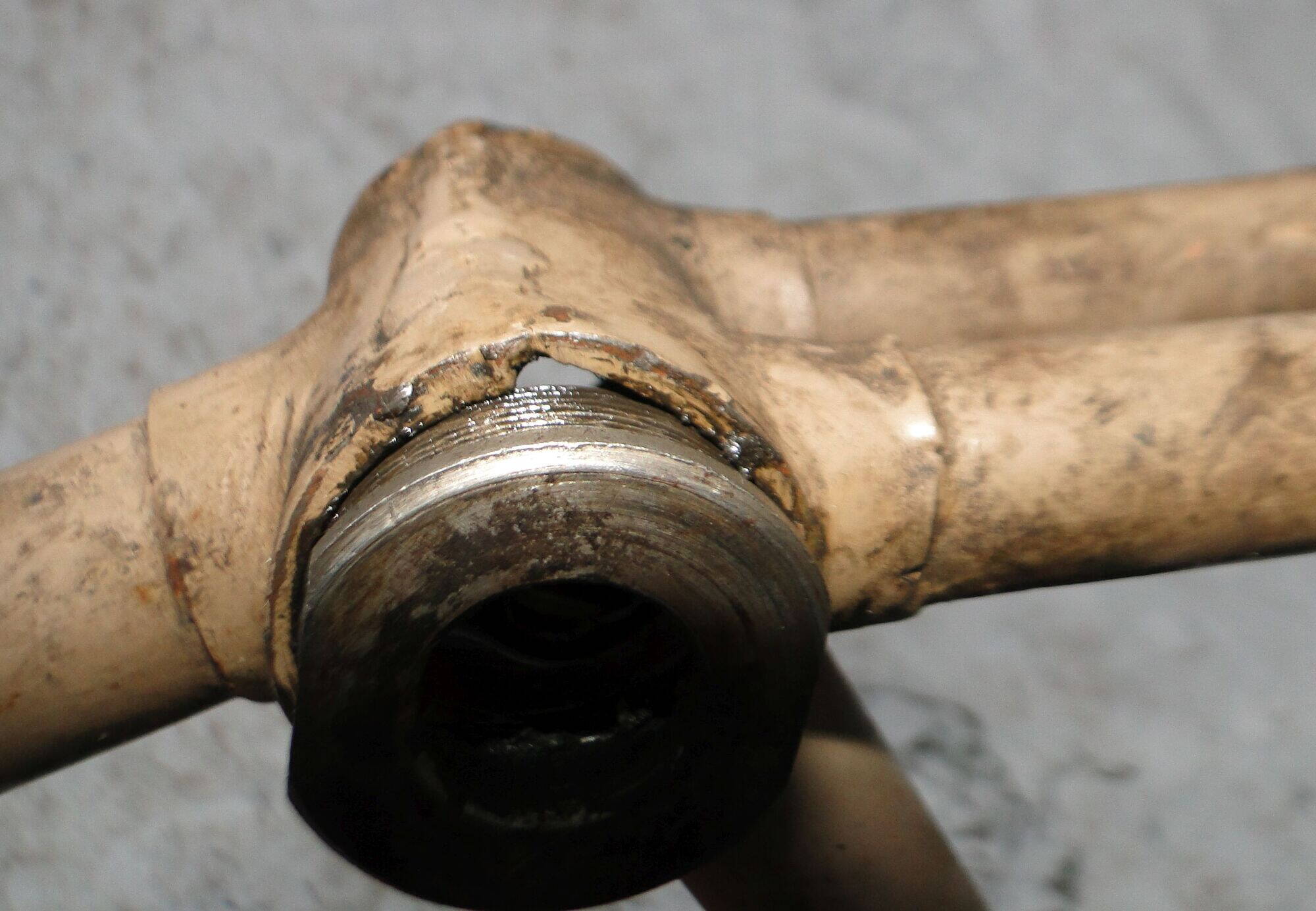

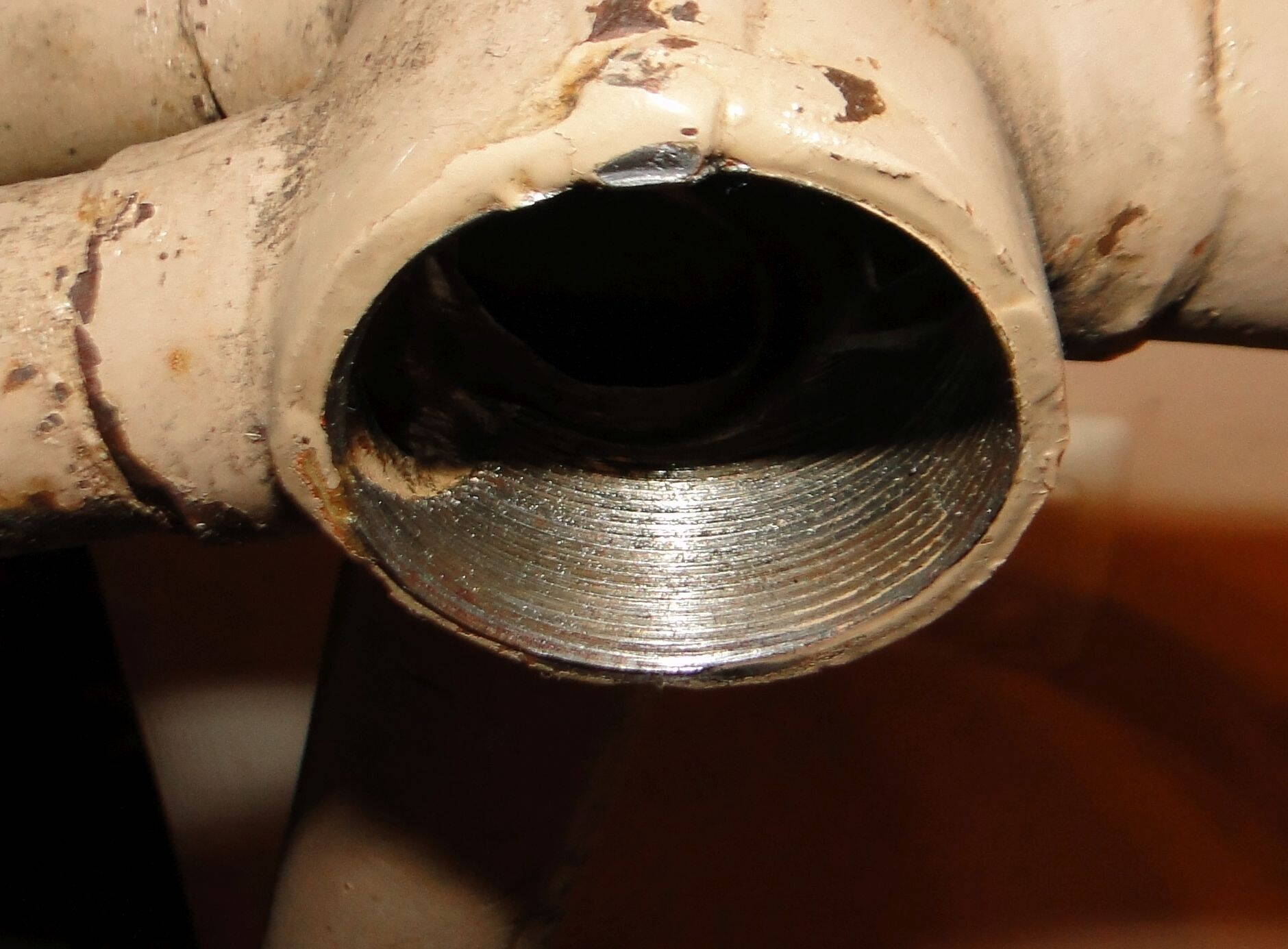

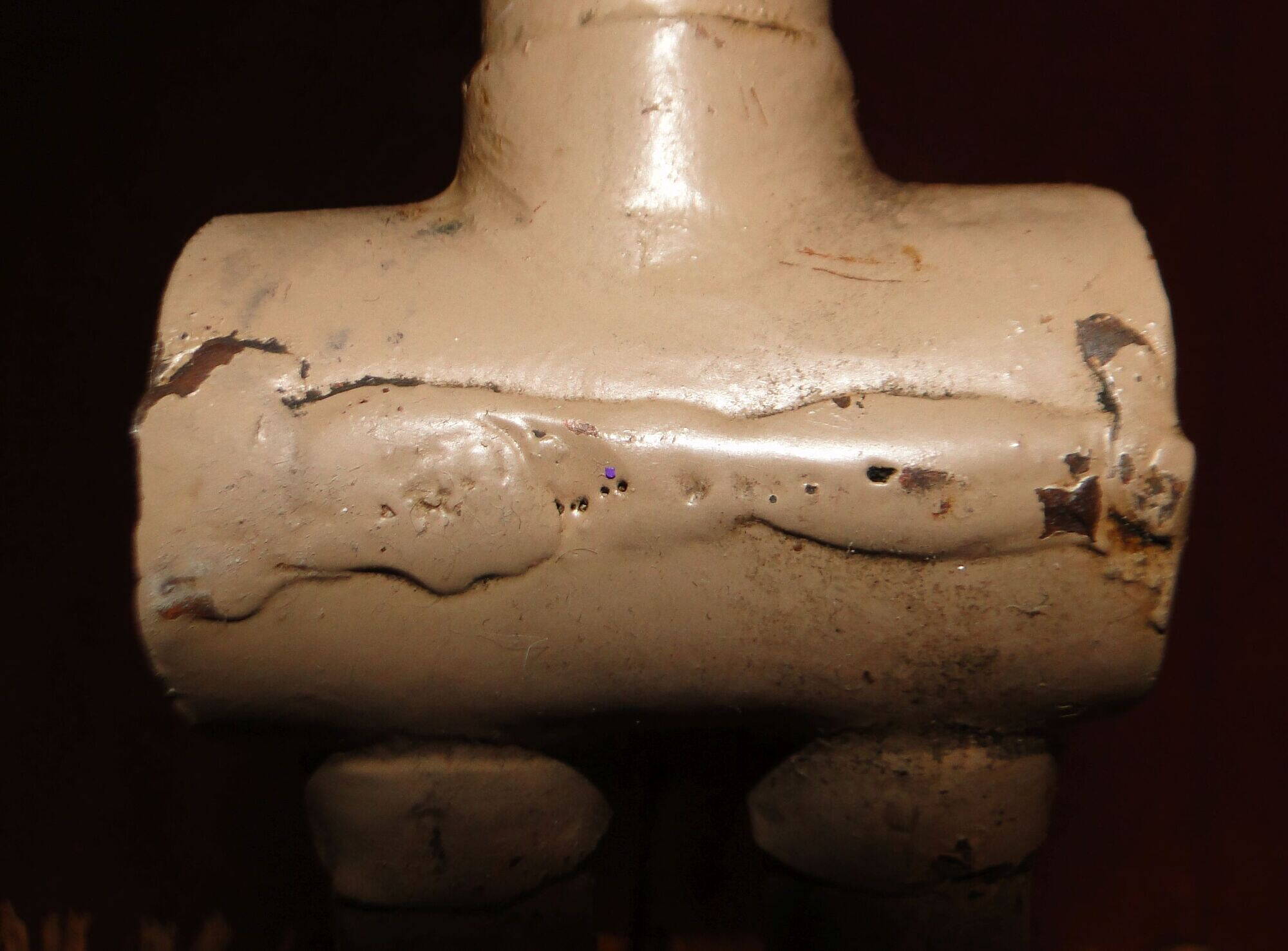

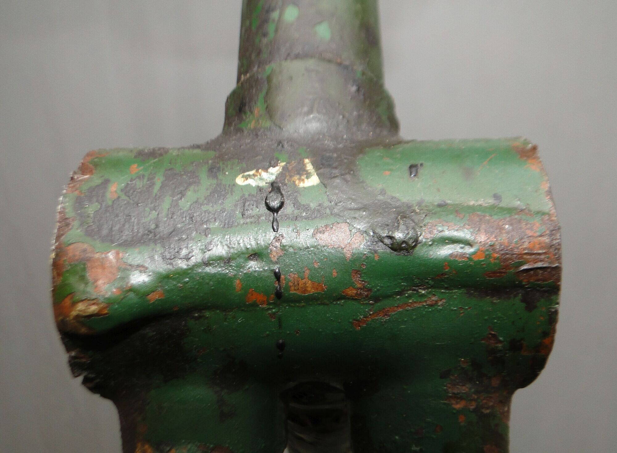

3. Шов, соединяющий кареточный узел, довольно грубый:
шов.JPG [ 353.75 КБ | Просмотров: 3483 ]
Последний раз редактировалось Роман С. 30.11.2017 22:14, всего редактировалось 1 раз.
 Заголовок сообщения: Re: Работа над ЛВЗ-25
СообщениеДобавлено: 30.11.2017 22:07
Сообщения: 150
Город: Лисичанск
Зарегистрирован:26.11.2017

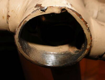

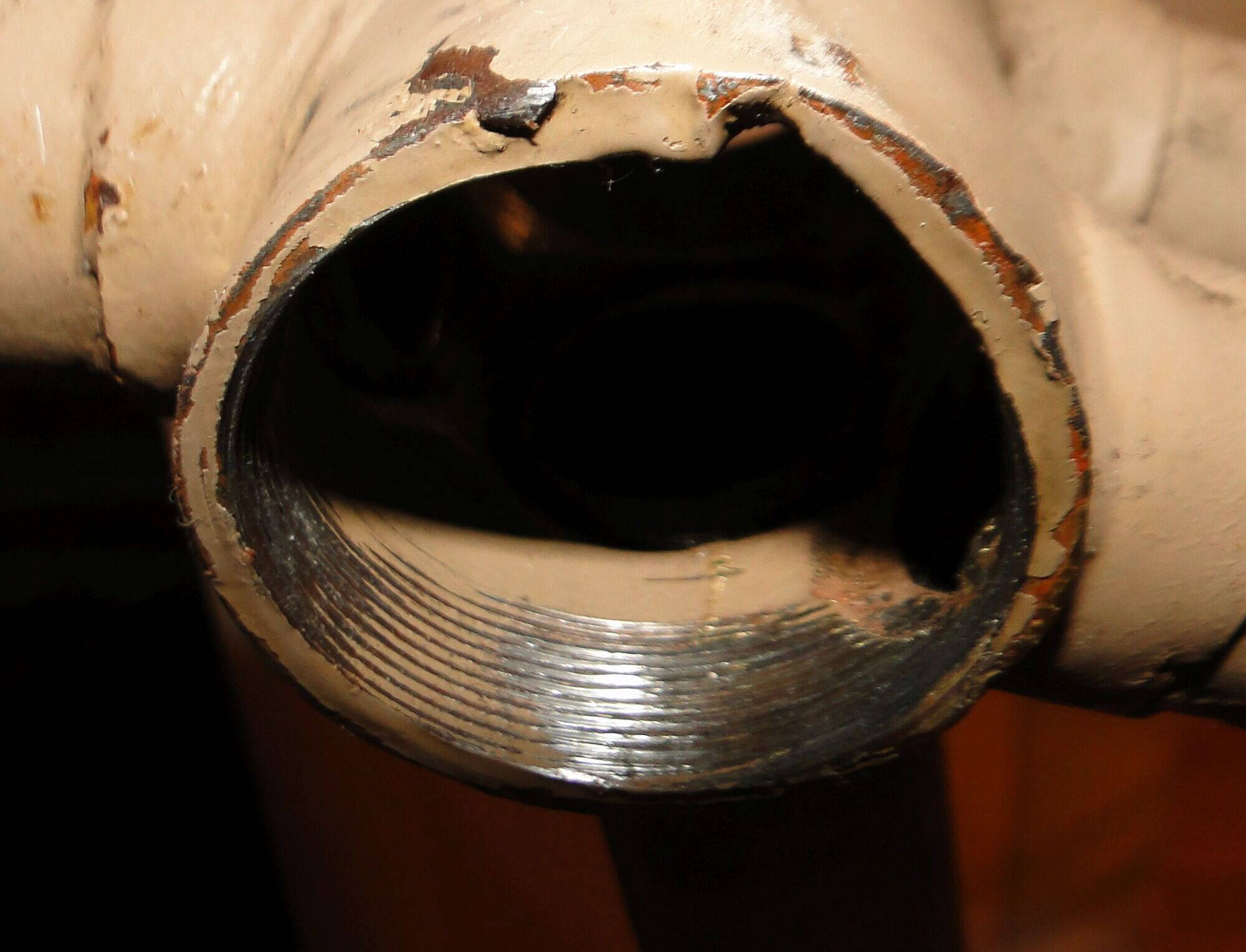

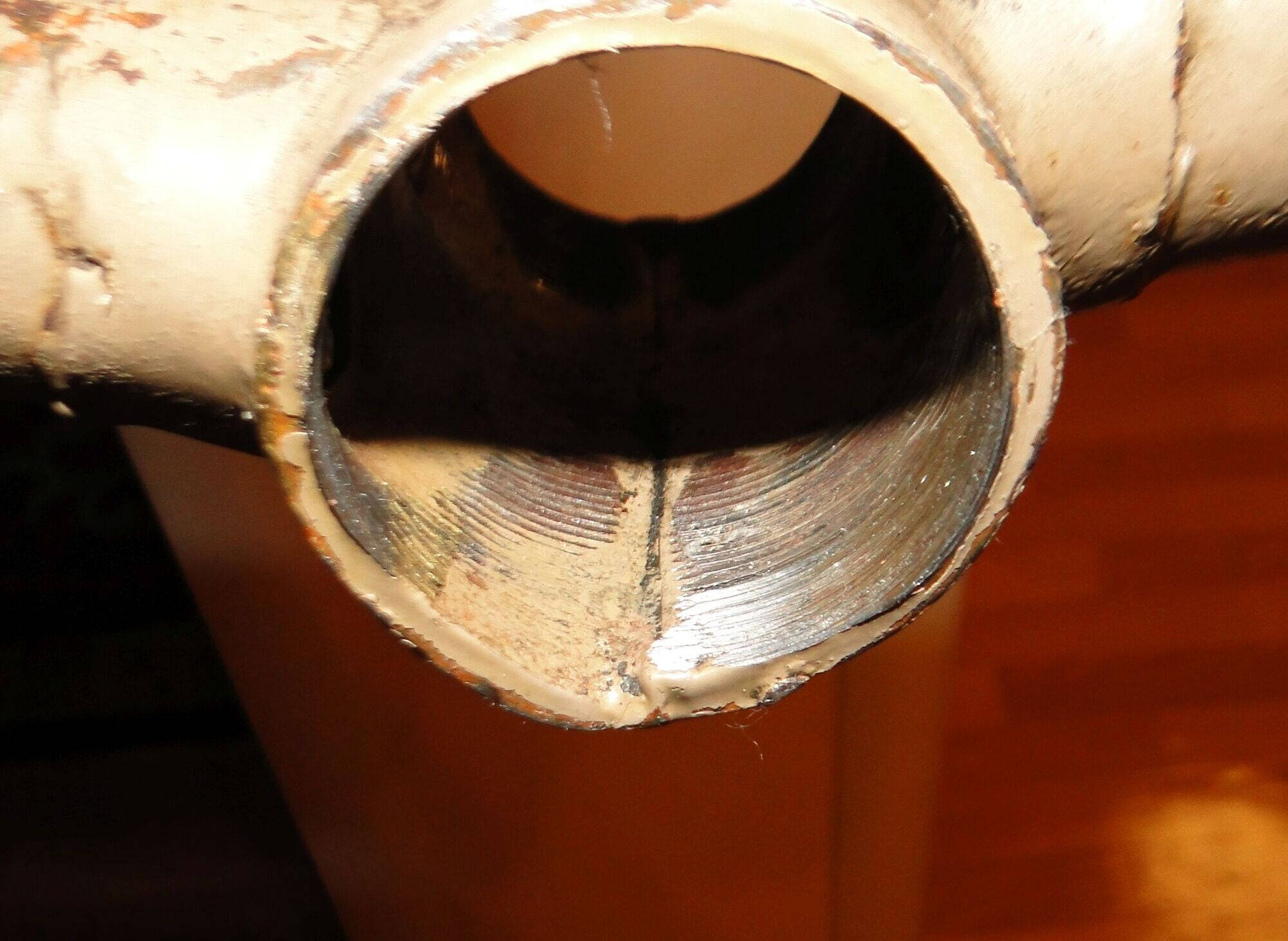

Это плохо повлияло на состояние внутренней резьбы:
1. Фото № 1, 2 - резьба в противоположной от шва стороне;
2. Фото № 3 - неполная резьба, примыкающая ко шву.
состояние резьбы.JPG [ 262.67 КБ | Просмотров: 3482 ]
состояние резьбы 2.JPG [ 246.9 КБ | Просмотров: 3482 ]
неполная резьба.JPG [ 324.9 КБ | Просмотров: 3482 ]
СообщениеДобавлено: 30.11.2017 22:12
Сообщения: 150
Город: Лисичанск

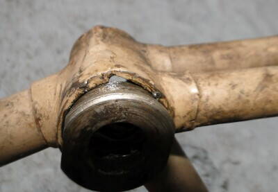

На качество соединения это, конечно же не повлияет, максимально будет мною устранено, но что мешало на заводе-производителе делать лучше? Ладно, это риторический вопрос, а снаружи это выглядит так:
деффект педального узла.JPG [ 504.4 КБ | Просмотров: 3481 ]

Чашку рулевой, если там трещины не дошли до дорожки, можно переставить наверх - там нагрузок гораздо меньше и ещё походит. Красивая чашка, не ржавая, жалко :smile:
А проплёшину можно как-то творчески оформить, чтоб не просто закрасить и было инородное пятно, а намалевать там какой-нибудь узор или некую декоративную накладку из кожи или из чего-нибудь.
Ну и каретка, да, красава. Её хотя бы отторцевать не помешает, а то совсем бугры торчат.
СообщениеДобавлено: 01.12.2017 12:29
Сообщения: 9586
Изображения: 96
Зарегистрирован:16.11.2011
:shock: Технология шокирует. Ни разу не видел кареточного узла со сварным швом. Сначала подумал, что это следы какого то странного ремонта - но краска то, заводская...
NO FAT NO PARTY
СообщениеДобавлено: 04.12.2017 12:37
Сообщения: 150
Город: Лисичанск
Да, технология была... Причем на зеленой "забракованной" раме такой шов тоже есть, он также широкий, но чуть поаккуратней сделан:
шов старой рамы 2.JPG [ 649.24 КБ | Просмотров: 3402 ]
