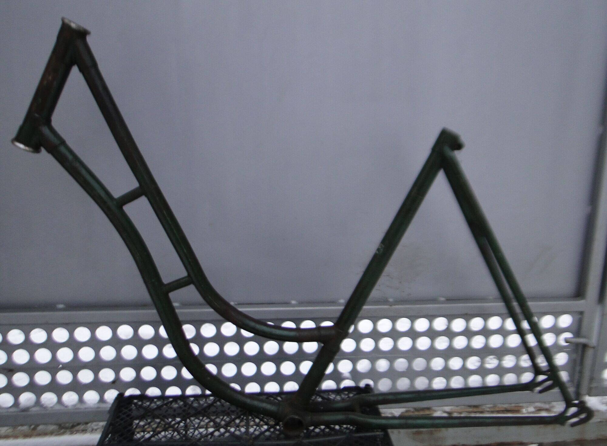

Продолжим разборку и осмотр велосипеда. Как, я уже указывал, имеется еще одна "забракованная" мною рама ЛВЗ-25:
старая рама отдельно.JPG [ 678.65 КБ | Просмотров: 3532 ]

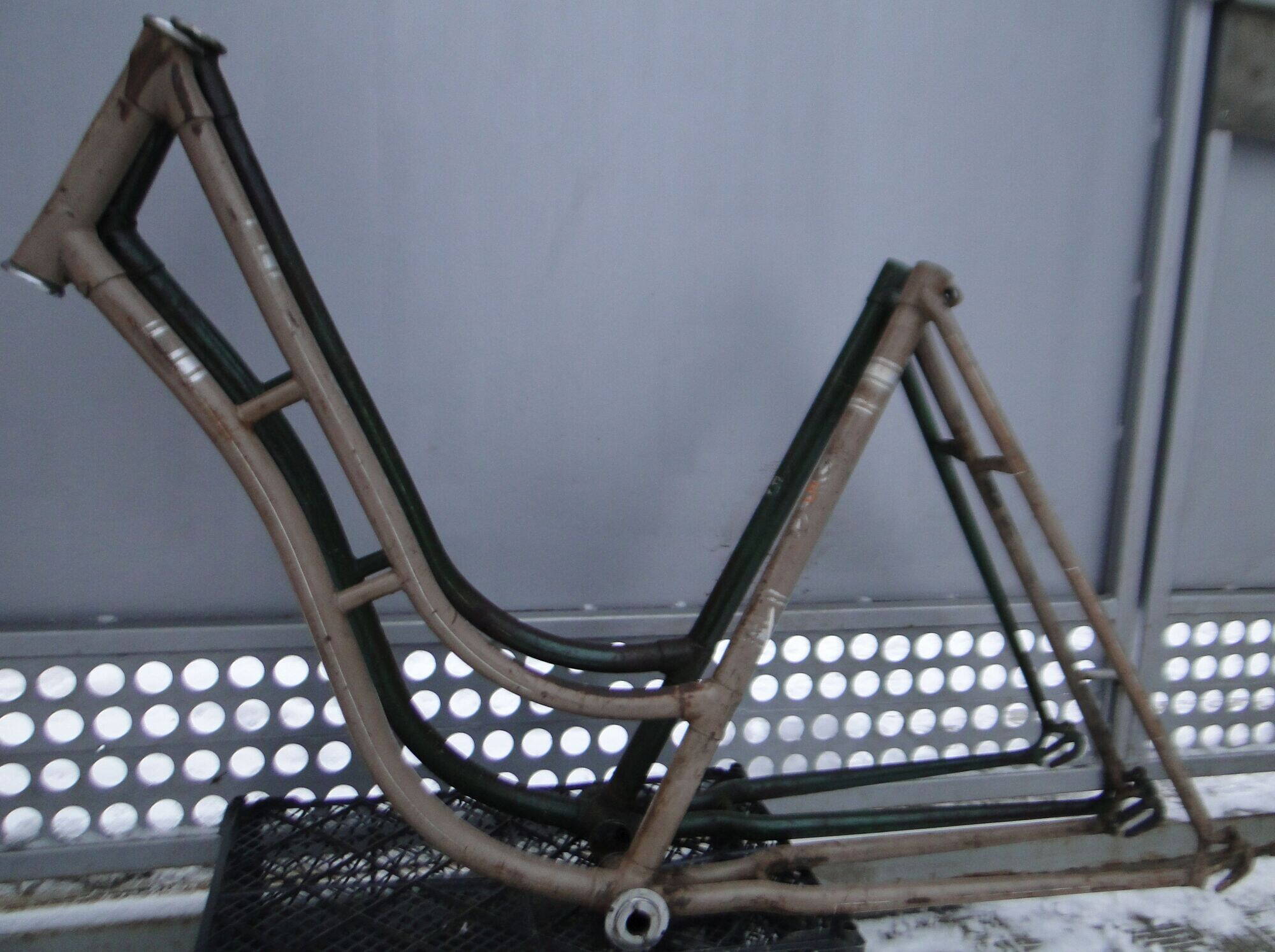

... с новой:
новая рама отдельно.JPG [ 703.96 КБ | Просмотров: 3532 ]
 Заголовок сообщения: Re: Работа над ЛВЗ-25
СообщениеДобавлено: 29.11.2017 22:07
Сообщения: 150
Город: Лисичанск
Зарегистрирован:26.11.2017
Сопоставляем габариты:
2 рамы бок.JPG [ 803.47 КБ | Просмотров: 3532 ]
2 рамы подсидельная труба.JPG [ 496.29 КБ | Просмотров: 3532 ]
2 рамы рулевая труба.JPG [ 472.48 КБ | Просмотров: 3532 ]
2 рамы сзади.JPG [ 508.73 КБ | Просмотров: 3532 ]

Геометрия рамы не нарушена?

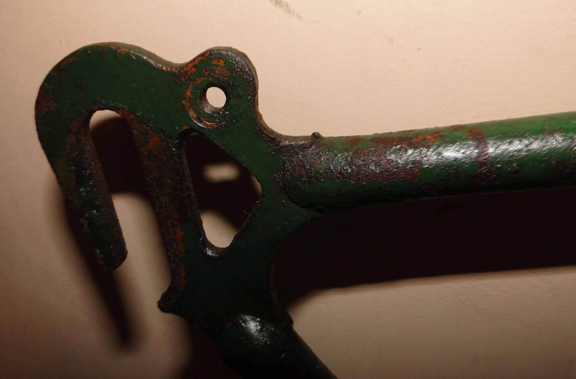

Помимо цвета, особенностей декалей одно существенной отличие все-таки найдено - во второй приобретенной мною раме на внутренней поверхности верхних перьев имеется характерное продолговатое углубление:
верхн. перо зеленой.jpg [ 432.75 КБ | Просмотров: 3530 ]
верхн. перо новой.jpg [ 514.67 КБ | Просмотров: 3530 ]

По геометрии сделаем проверку чуть позже, кто может объяснить выявленную конструктивную особенность ?

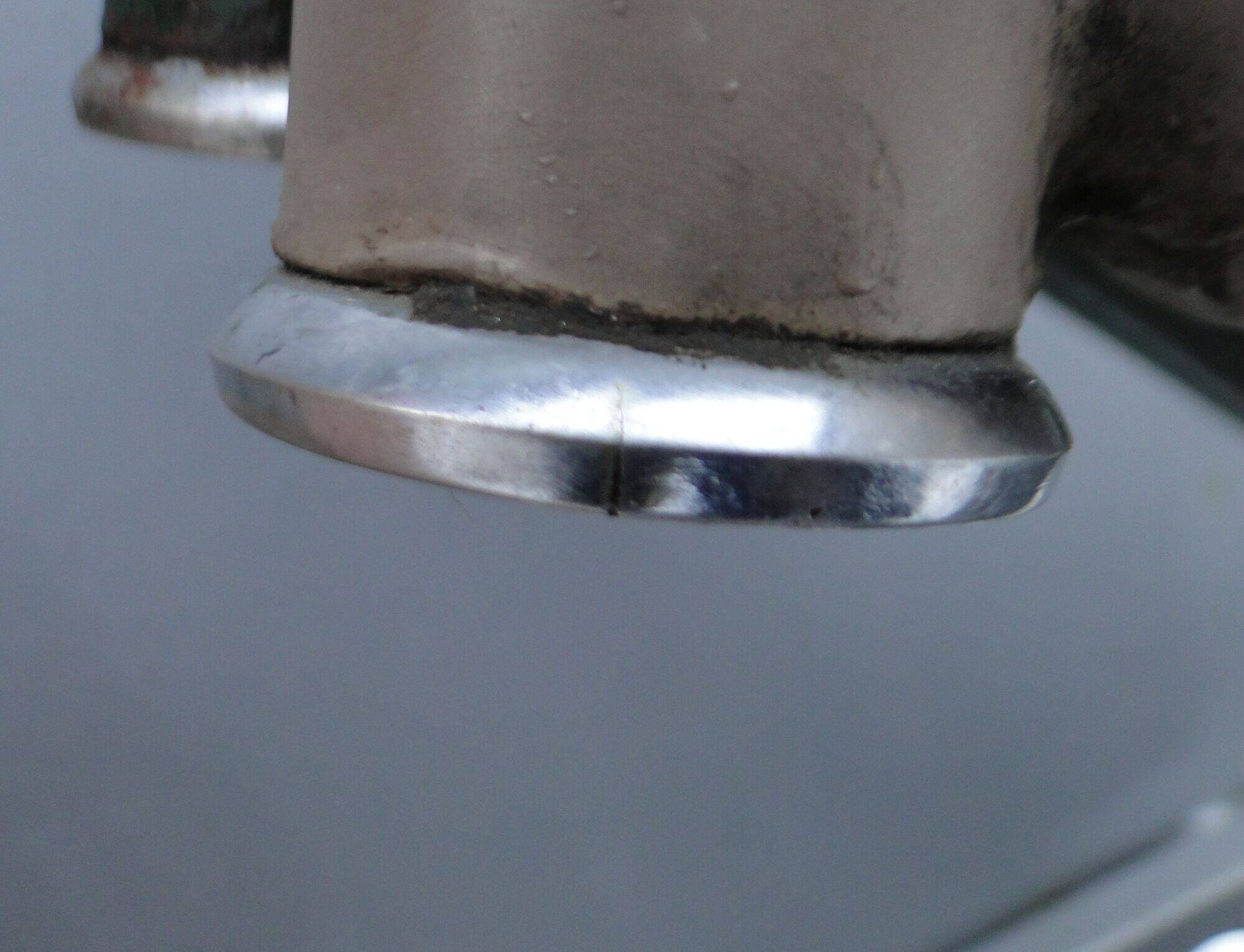

2. Есть пару трещин в металле нижней вставки рулевой трубы:
вилка 2 (трещиина)_.JPG [ 372.9 КБ | Просмотров: 3492 ]
трещина 2.JPG [ 392.88 КБ | Просмотров: 3492 ]
Последний раз редактировалось Роман С. 30.11.2017 22:13, всего редактировалось 1 раз.

Чашку рулевой, если там трещины не дошли до дорожки, можно переставить наверх - там нагрузок гораздо меньше и ещё походит. Красивая чашка, не ржавая, жалко :smile:
А проплёшину можно как-то творчески оформить, чтоб не просто закрасить и было инородное пятно, а намалевать там какой-нибудь узор или некую декоративную накладку из кожи или из чего-нибудь.
Ну и каретка, да, красава. Её хотя бы отторцевать не помешает, а то совсем бугры торчат.
