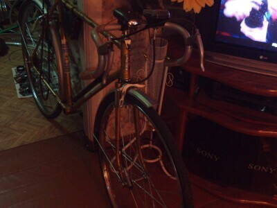

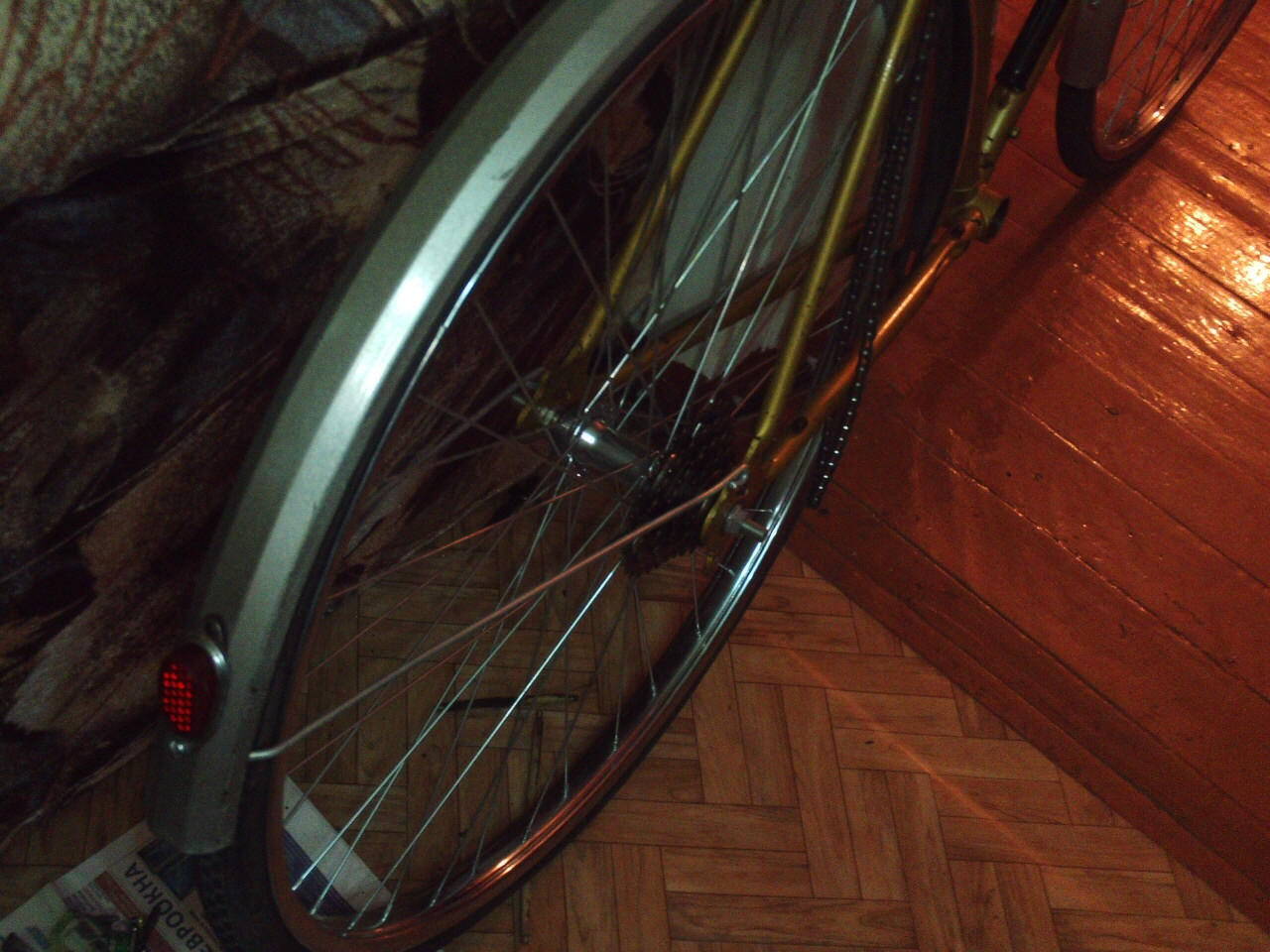

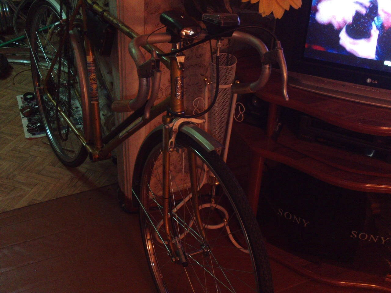

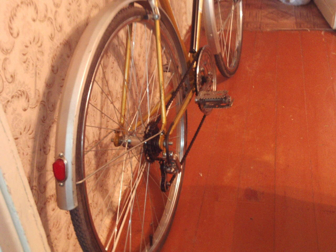

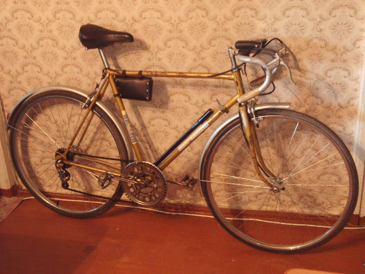

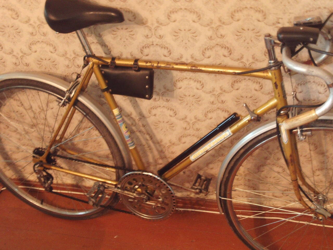

Сегодня с утра капитально взялся за "Спутник" и уже примерно к обеду поставил его "на ноги", проехал 15 километров, конечно же нет такой лёгкости что за рулём "Старт-Шоссе" но привыкнуть можно. Когда подъехал к перекрёстку мне пересёк дорогу велосипедист на таком же "Спутнике" золотистого цвета, бывает же так, в наш век высоких технологий и вот так "столкнуться", наверное он тех же годов что и мой, домой добрался благополучно, правда пришлось спицы на заднем колесе потом подтягивать, китайский производитель делает всё абы как лишь бы-лишь бы. Вообщем теперь остаётся ювелирная работа - поставить резинки на педали со световозвращателями и смонтировать задний стоповый фонарь, а так можно считать что 424-ый "Спутник" готов к эксплуатации, начались осенние дожди, так что скорее всего именно на нём буду закрывать велосезон 2011.

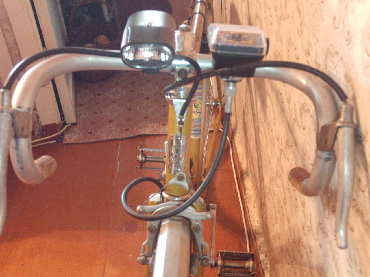

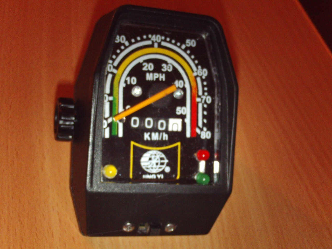

Немного поизвращался над спидометром который в дальнейшем будет установлен на Спутник - впендюрил двухпозиционный переключатель "включение/отключение заднего фонаря ночного видения + освещение спидометра", внизу под стеклом на приборном табло вмонтировал три контрольных светодиода - красный - сигнал "стоп", жёлтый - "ночное освещение", зелёный - поворот влево/вправо, в дальнейшем над светодиодами будут условные обозначения в виде мини-значков. Основная схема будет находиться в велобардачке. Подробности будут в ближайшее время..

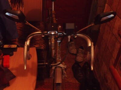

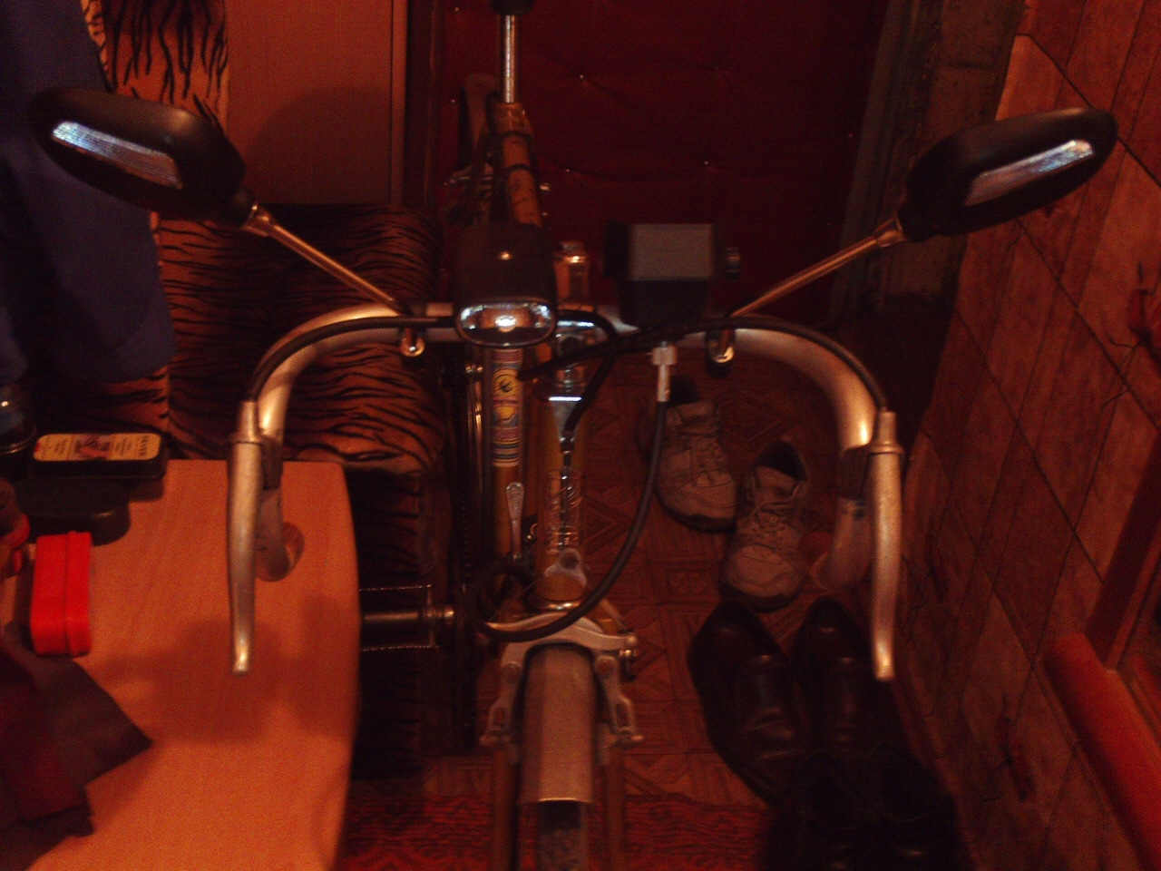

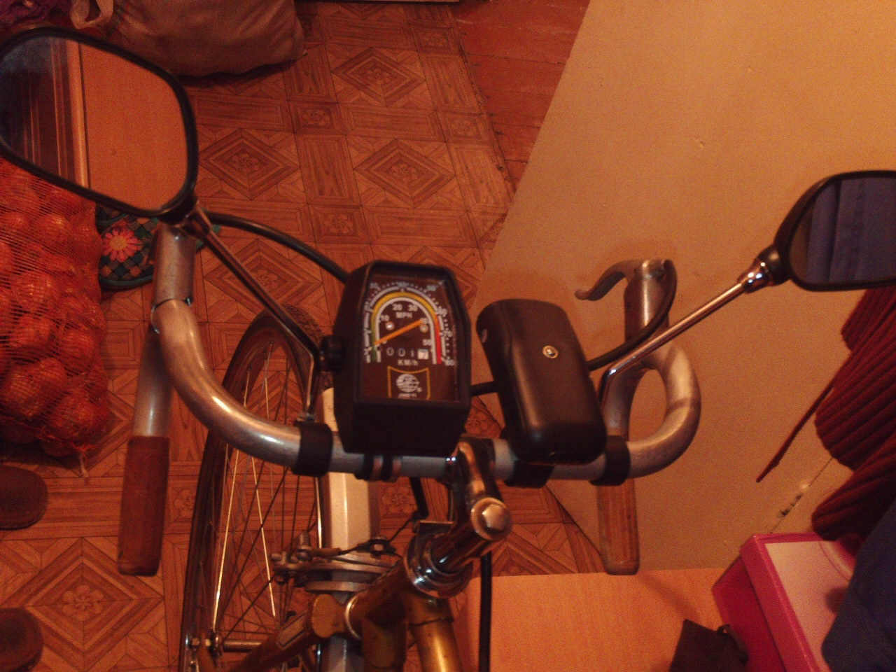

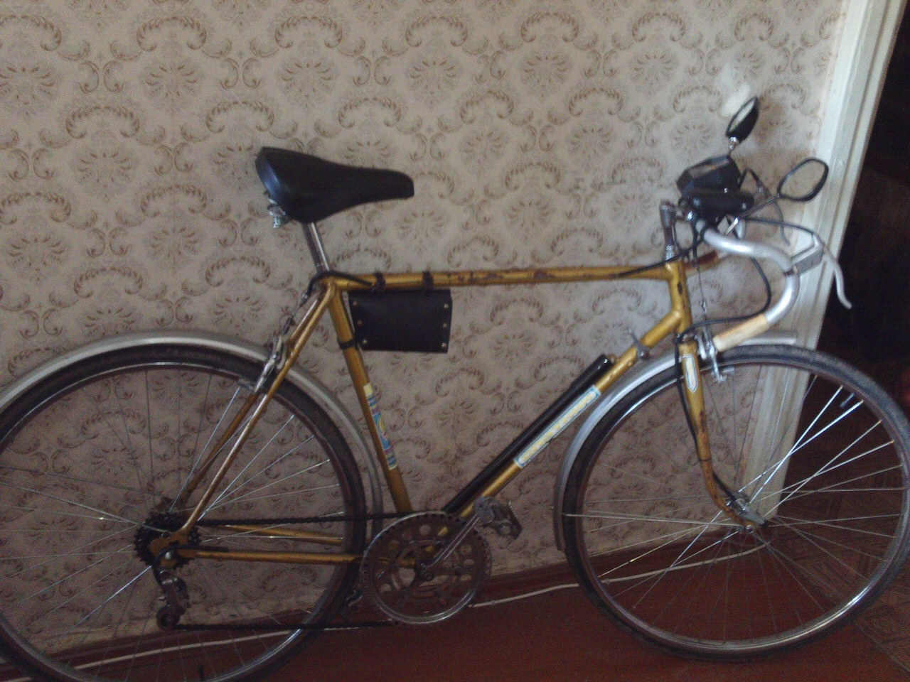

Последние обновления: установлены зеркала заднего вида фирмы JING YI (Китай) со встроенными отражателями с фронтальной стороны.
