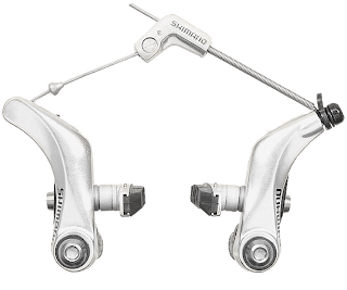

Львица писал(а):
Я поняла,что надо брать Shimano MF-TZ 21 14-28 T и к нему моноблоки Shimano-SL-RS 35 Revoshift.
Shimano-SL-RS 35 Revoshift - не моноблоки. Манетки.
Львица писал(а):
Что такое кантилеверные тормоза?
Львица писал(а):
С тормозами у меня тоже проблемы- на заднем колесе весь обод потерся и как-то не корректно они тормозят.
думаю фото помогут.

Львица писал(а):
Efreet,спасибо за уточнения и фото.
будьласка
Львица писал(а):
Тормоза очень похожи на мои
А на какие их можно заменить?
кантиливеры и v-brake похожи
вот фото для сравнения
если все же кантиливеры, то даже не знаю что порекомендовать.
Если v-brake, то с их заменой проблем не должно быть.
Львица писал(а):
и на заднем тормозе идет перекос лапок в одну сторону из-за чего после торможения приходится их поправлять т. к. трутся об обод и мешают ехать,обод уже потерся на 50%.
нужно регулировать тормоза.
по износу обода сложнее.
Возможно замена тормозных колодок, регулировка тормозов и вероятно выравнивание обода (если есть восьмерка(и) ) позволит ездить дальше без проблем, а возможно придется менять обод или колесо в сборе (может оказаться дешевле).
это как дифференциальный диагноз по фотографии.
