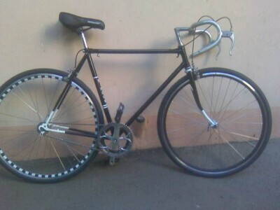

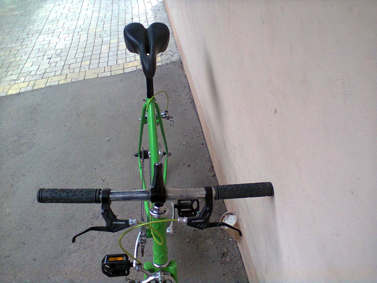

Собрал своего спорта до конца
Вот собственно фото:
Фото0284.jpg [ 44.32 КБ | Просмотров: 2583 ]
Сразу поставил переключатель задний,но так как не нашел нарамных переключателей получился пока сингл.
Но ездить пока толком не ездил,покрышки под моим весом просаживаются до половины,давление 5 атм.покрышка 700*32 камера 700*35 что не хватает незнаю.Кстати вес мой 128кг.

поставь покрышки 28 с высоким давлением,100
psi и выше,опусти руль ниже паралельно раме,ручки подними выше и гоняй держась за ручки хватом сверху.удачи.

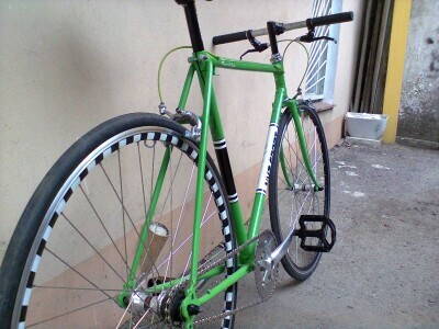

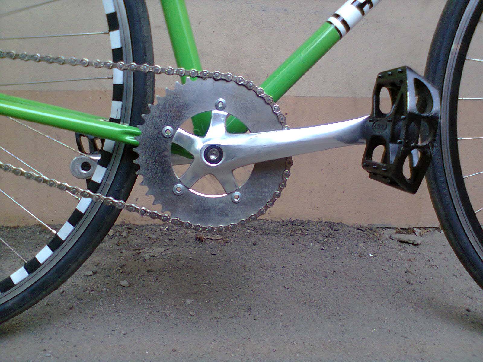

Всем доброго времени суток.Наконец то был пробный заезд 22 км.Велосипедом доволен но проблему с тормозами пока не решил.Покрышки поставил Maxxis 622*23 накачал 7.5 атм.реально выдерживает.За зиму немножко подверг полной перекраске,порошковая все же лучше намного.Также сделал звезду 42Т на шатуны,получилась даже ничего.Заменил вынос,подсидел,руль прямой укороченный,тормозные ручки Tektro.Вечером попытаюсь выложить фотки.Хочется выразить искреннию благодарность форуму за помощь.Ваш форум меня вдохновил на многое новое Спасибо.

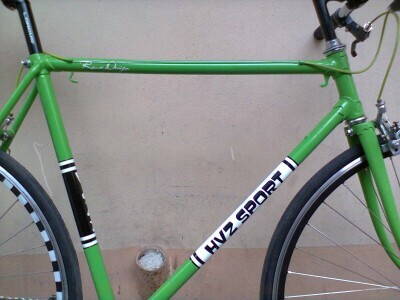

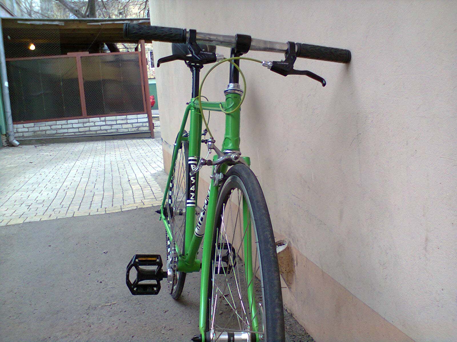

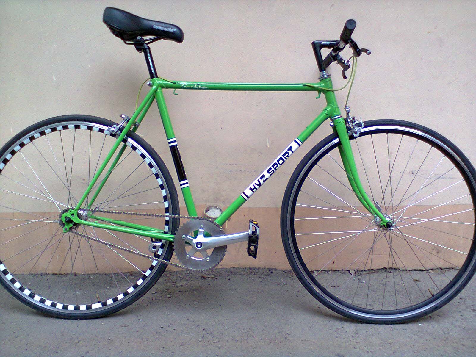

Вот и обещанные фотки :D
Фото0005.jpg [ 236.38 КБ | Просмотров: 2366 ]
Фото0006.jpg [ 217.63 КБ | Просмотров: 2366 ]
Фото0007.jpg [ 200.49 КБ | Просмотров: 2366 ]
Комментарий к файлу: Самопальная звезда
Фото0008.jpg [ 224.91 КБ | Просмотров: 2366 ]
Фото0009.jpg [ 188.76 КБ | Просмотров: 2366 ]
Фото0010.jpg [ 189.74 КБ | Просмотров: 2366 ]

Как звезду делал?
Надписи на раме - наклейки или краска?
