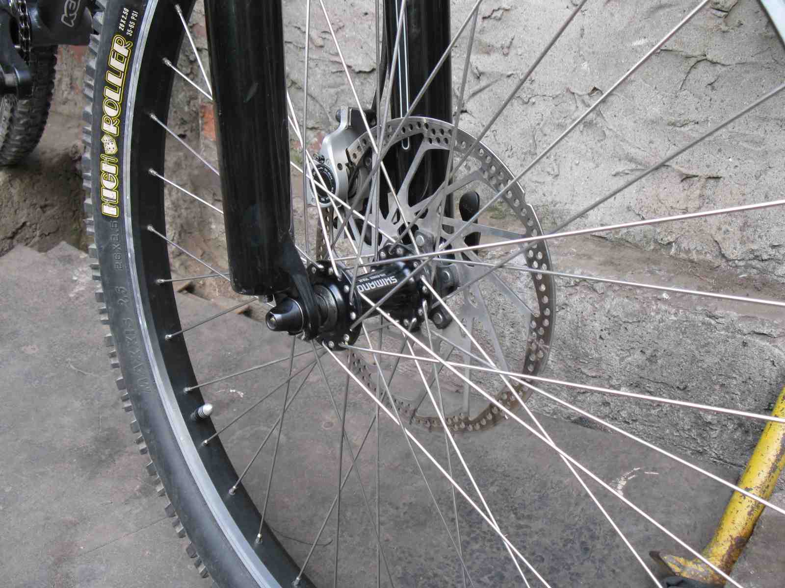

Передние тормоза,не то что бы пищали! ГУДЯТ! на 2-а переулка вперёд!!! В магазине разводят руками,диск меняли,тормозной механизм (к стати как он правильно наз.?) тоже. Ничего не помогает.... :cry: А тачке 10 дней :cry:
Фото0251.jpg [ 58.51 КБ | Просмотров: 1739 ]

гудят возможно из-за того что не плотно прилегают и входят в резонанс
проверь что бы плоскость тормозной колодки была полностью на ободе.

[quote="Multik"]Передние тормоза,не то что бы пищали! ГУДЯТ! на 2-а переулка вперёд!!! В магазине разводят руками,диск меняли,тормозной механизм (к стати как он правильно наз.?) тоже. Ничего не помогает.... :cry: А тачке 10 дней :c
Давно начали гудеть,ты их притирал с нуля?У меня ротор 203 спереди и сзади,я их по советам нетовским притирал кашецей из соды,в роде как норм уже 3 года,колодки у меня родные не менялись
IMG_2218_1.jpg [ 132.18 КБ | Просмотров: 1704 ]

Rooms писал(а):
Ты понимаешь,там спереди стоит ZOOM они на 2\3 захватывают диск. Ну максимум на 3\4. Почему так не знаю :unknown: хотя это его штатная комплектация! Ну не в этом дело... после падения они гудеть начали! Прилегают ровно идеально.... диск поставил такой-же новый. Тормоза тоже. :unknown:
