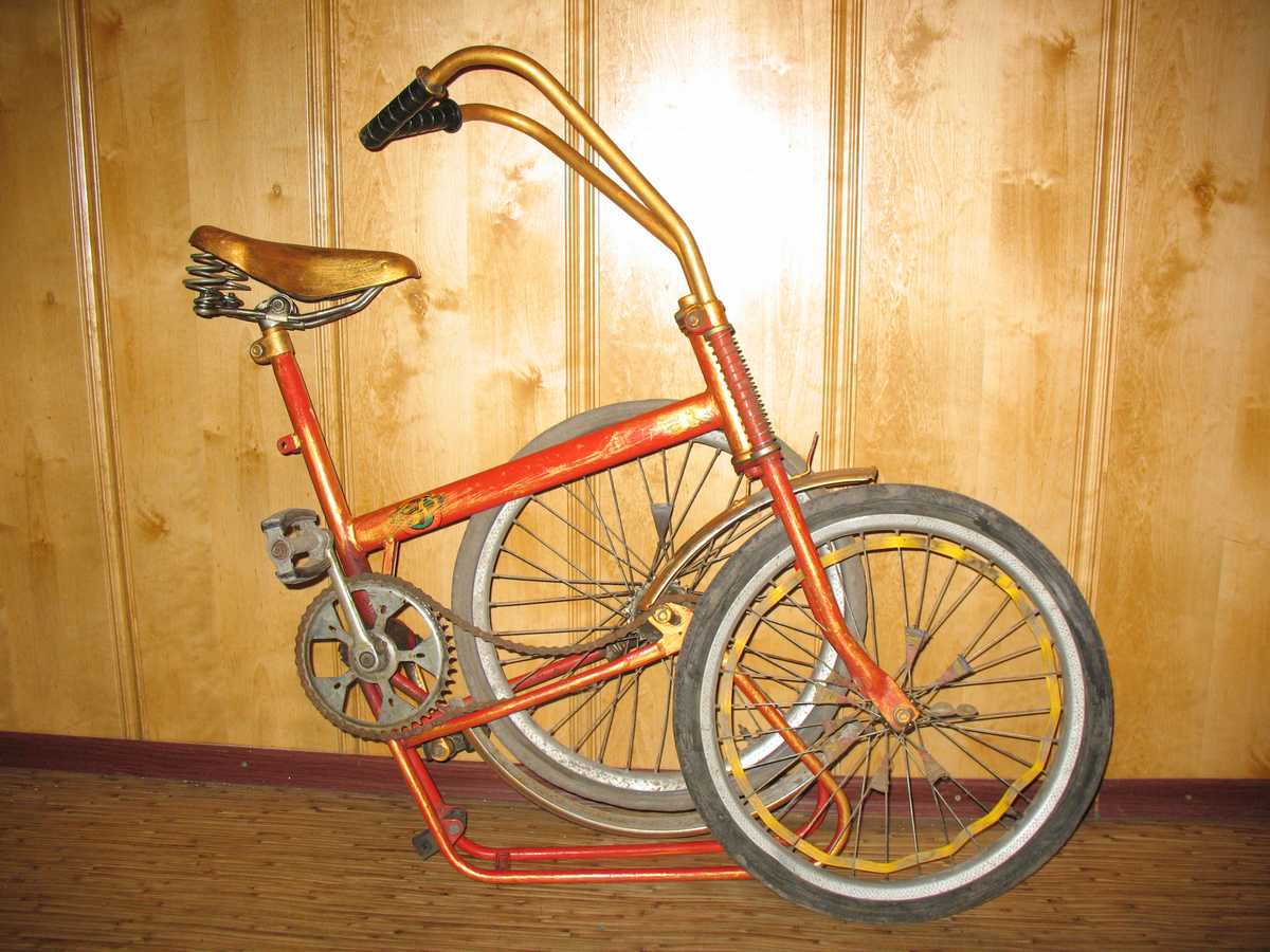

И всё-таки она складывается! :smile:

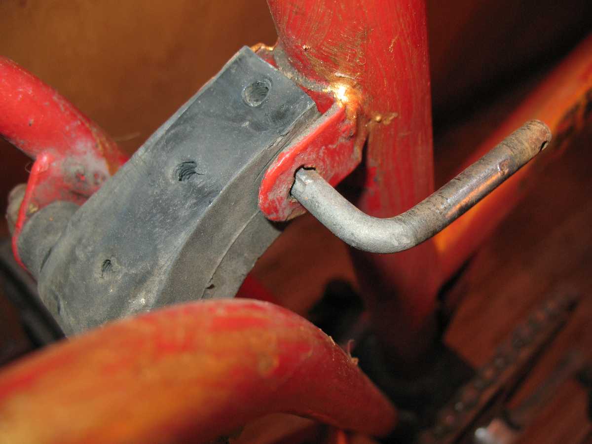

Пластины крепления под хитрыми углами

Колесо проходит мимо рамы без усилий. Правда при этом спадает цепь, и надо постараться не оторвать крыло. Но это дело практики. Наверно :smile:
Габариты в сложенном виде метр в длину и 90см в высоту. Но руль можно утопить сильнее, только надо отчистить его от краски. А в разложенном те же 90 см в высоту и 1,4 метра в длину. 40 см жизненного пространства таки освобождает :D

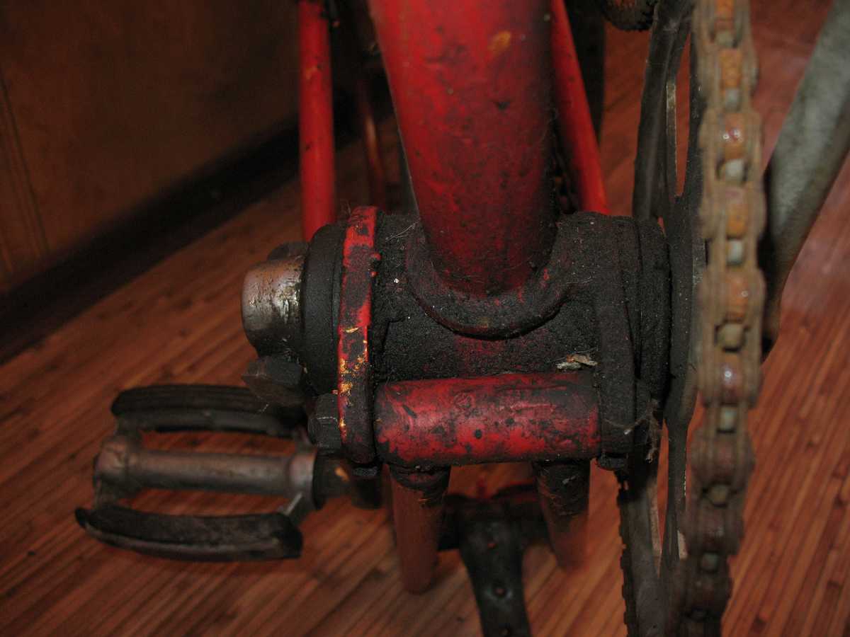

Фиксируется это всё "чекой" с подштамповками. Уши на рычажке входят в пазы и вглубь резинки, после чего рычажок проворачивается.
248.jpg [ 55.47 КБ | Просмотров: 2861 ]
У меня он был изначально воткнут другой стороной, что несколько ввело в заблуждение.

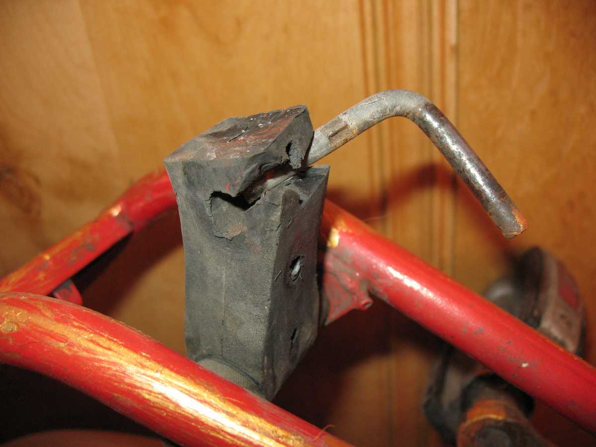

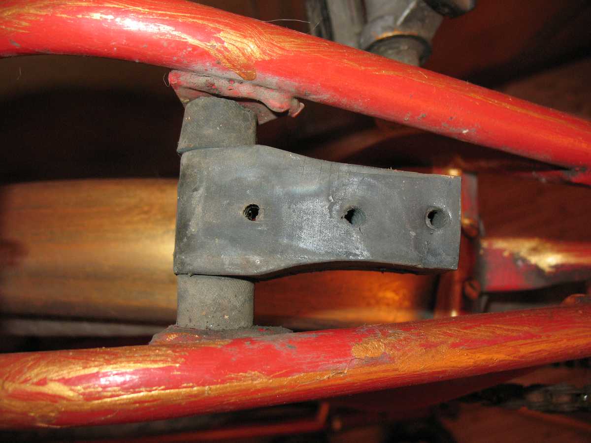

Аморт, да, порван
249.jpg [ 55.95 КБ | Просмотров: 2861 ]
250.jpg [ 68.85 КБ | Просмотров: 2861 ]
У меня есть мысль попробовать отлить его из чего-нибудь типа термоклея. Заодно можно попытаться армировать какими то нитками. Что из этого выйдет конечно же не ясно. Поэтому за идеи альтернатив спасибо :smile: Надо будет пройтись по автозапчастям.
Пока план почистить и привести в порядок всё так как оно должно было быть изначально, осознать и понять конструктив. И как на нём вообще просходит процесс передвижения :smile:
Ну а там уж будет видно.

Такую резинку вроде бы можно вырезать из протектора от заднего колеса "Беларуся".
 Заголовок сообщения: Re: Эврика!
СообщениеДобавлено: 20.03.2019 20:37
Сообщения: 11239
vintik
Глушитель подвешивают и резинка работает на растяжение, от сжатия она не вариант.
а вот купить что-то типа такого за 30грн и выпилить искомый брусочек - думаю, что ок.

Их есть миллион комбинаций, потому, что у каждой машины свои. Есть тупо кусок резины с дырками, для отечественного автопрома. Она работает как на растяжение, так и на сжатие, потому внутри отбойник.
Хорошо тем, что можно изменять жесткость, заполнив внутренность клеем для авто стекла.
Только полеуретан нельзя ставить, он раскалывается.

Чтоб не раскалывалось я думаю сделать так чтоб упиралось в трубу рамы. И вставить некую внутреннюю трубку а не надевать на голый болт.

Можно набрать упругий элемент из одинаковых вертикальных продольно расположенных листов резины. Найти в шиномонтаже работника с человеческим лицом (проверено, такие попадаются), нарезать листы из чего-нибудь подходящего (на месте виднее), склеить в пачку под прессом, провулканизировать, просверлить где надо.
Всякие глухие варианты - на крайний случай, если ничего не выйдет с амортизацией. Теоретически резинка должна работать здесь очень неплохо. К тому же маленькое колесо - это короткие нижние перья. Они, может быть, дадут задней части приемлемую боковую жесткость.
