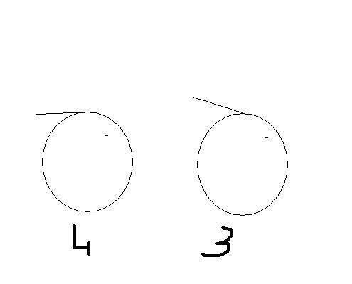

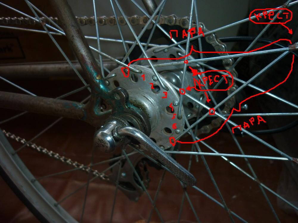

Если спици набирать в четыре креста, они должны быть длиннее чем для трех крестовом наборе?
СообщениеДобавлено: 28.07.2011 21:45
Сообщения: 402
Город: Город
Зарегистрирован:27.02.2011
да.
я пробовал эти же спицы (296 мм.) в 3 креста-торчат, собака, сильно. Поэтому сделал в 4 кр.
где-то читал, что спицовка в 4 эффективней-там спицы идут практически по касательной ко втулке, и поэтому легче разогнать велик... И само колесо вроде бы крепче...

Я так понял, если спицевать в три креста, то первые спици идут через три промежутка, а если в четыре, то между спицами четыре промежутка, но тогда они неумещаются.

Или вообще взять спици по короче и забомбить в три креста, будет в самый раз.
СообщениеДобавлено: 31.07.2011 12:18
Сообщения: 402
Город: Город
ну да, идеальный вариант, если наедешь, конечно.
забомби в 4 и не парься :D
1.JPG [ 103.05 КБ | Просмотров: 2034 ]
СообщениеДобавлено: 31.07.2011 19:36
Сообщения: 78
Город: Черкассы
Зарегистрирован:21.07.2011
Все сделал в четыре креста, сразу просто немного не дошло, а оказалось проще простого, всем спасибо за советы, теперь другая проблемма. Купил новую цепь, проскакивает чтоли, не знаю как описать, в общем даю нагрузку на педалю, проскакивает не сразу а через пару секунд. Звезды на каретке нормальные, что может быть??? Ну это наверно в другой теме нужно написать. Вот создал тему эту viewtopic.php?f=31&t=45870
