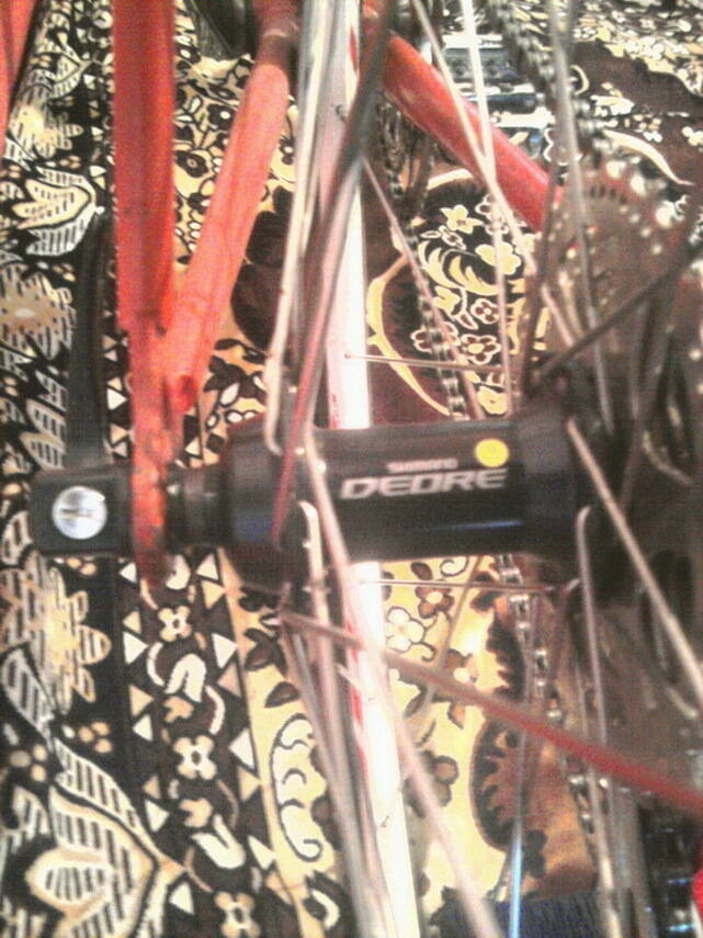

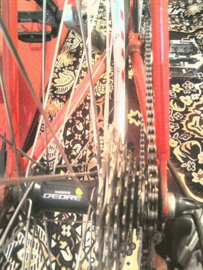

Насколько я выудил из сообщений, перья не разгибались и дропы задние не ровнялись под современные втулки. И сейчас там горная втулка на 135 мм?

vmail писал(а):
Да вроде как на форуме, как и в любом "клубе по интересам", разница в возрасте нивелируется общим увлечением и общение довольно неформальное))) Кроме аристократов никто не обидится (а аристократы пусть отдельно указывают все титулы и желаемые формы обращения к ним). Как по мне, то обращение на "ты" более чем уместно.
ок. будем на ты :smile: да. когда я столкнулся с этой проблемой, втулки задней, то решил не раздвигать задние дропы, сам не решился, а мастеров у нас... ну не знаю, люди есть, но...спецмастерских нет. только на рынке. :sad: да и токгда про ваш форум не знал. мож тогда по другому поступил бы. во всяком случае поступил как подсказывала моя интуиция. колесо то можно еще как то изменить, а если бы что с рамой начудил (или кто испортил) то было бы хуже :eek: поэтому я глянул что мешает нормальной установке колеса в дропы. это оказалась довольно высокая втулка со стороны где регулируеться люфт колеса. я ее убрал, но там все равно надо ставить было шайбу. нашел, поставил. конечно центровка колеса изменилась. но колесо набирали наши местные. (кстати. тот мастер набрал плохо :sad: как потом сказал другой механик. потому что набрали в 2 креста и те спицы которые стоят там оказались длиннее чем надо. не получаеться регулировать колесо. не хватет резьбы. а пришлось подправлять. дня через 2 появилась 8 ка :sad: и я поехал к другому мастеру.) после того как я заменил шайбу колесо отцентровали по новым местам. и все стало по центру. излишек оси отрезали.я уже писал, может это и не по правилам, но это мой случай. у меня все ездит. так что так советовать не буду делать.да, там сейчас стоит эта втулка. но видоизмененная таким образом. отьездил на этом колесе этот сезон. нормально. езжу я аккуратно. стараюсь во всяком случае. могу сфоткать эту втулку. узнал сегодня у бывшего хозяина про подседел. он сказал что это, не самодел, а родной спецзаказовский. :unknown: мож быть. не знаю. а блестит так потому что я его, родимого, каждый день... с пастой гойя.... весьма интимными движениями чищу :D ну и не только его вот фото втулки

Дропауты подправь, не пожалеешь.

спасибо. надо будет подправить. не досмотрел.
