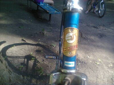

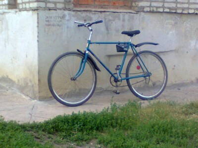

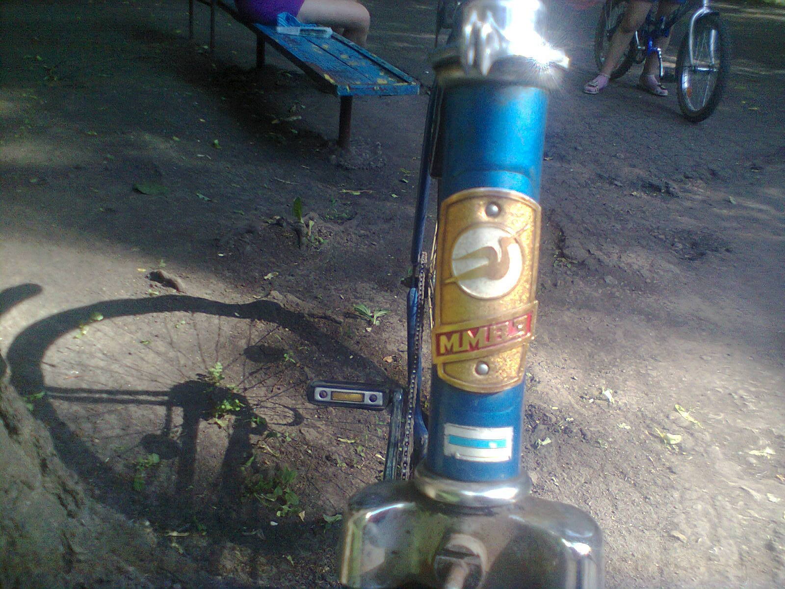

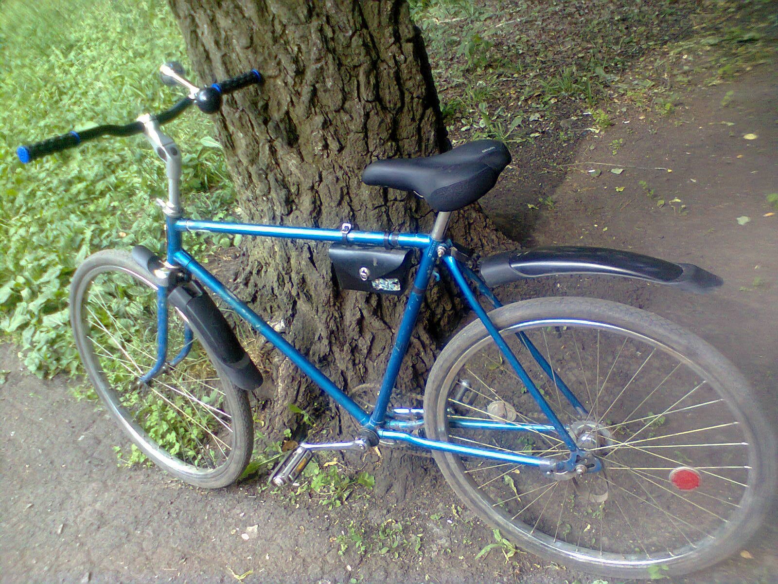

Тюнинг старого советского велосипеда.
Комментарий к файлу: Замена руля старого руля на современный.
