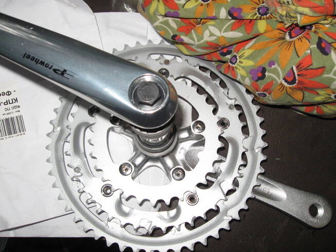

MrKatoo писал(а):
Существуют ли комплекты на три звезды, чтобы бОльшая была 51 зуб? И можно ли вообще покупать на барабане систему или поискать б/у ХВЗ?
Например такая 51-40-30 Prowheel.
Изображение 129063_новый размер.jpg [ 150.89 КБ | Просмотров: 1665 ]
