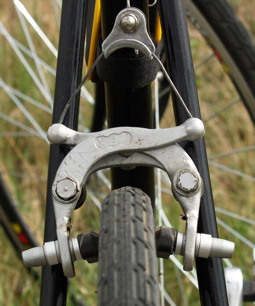

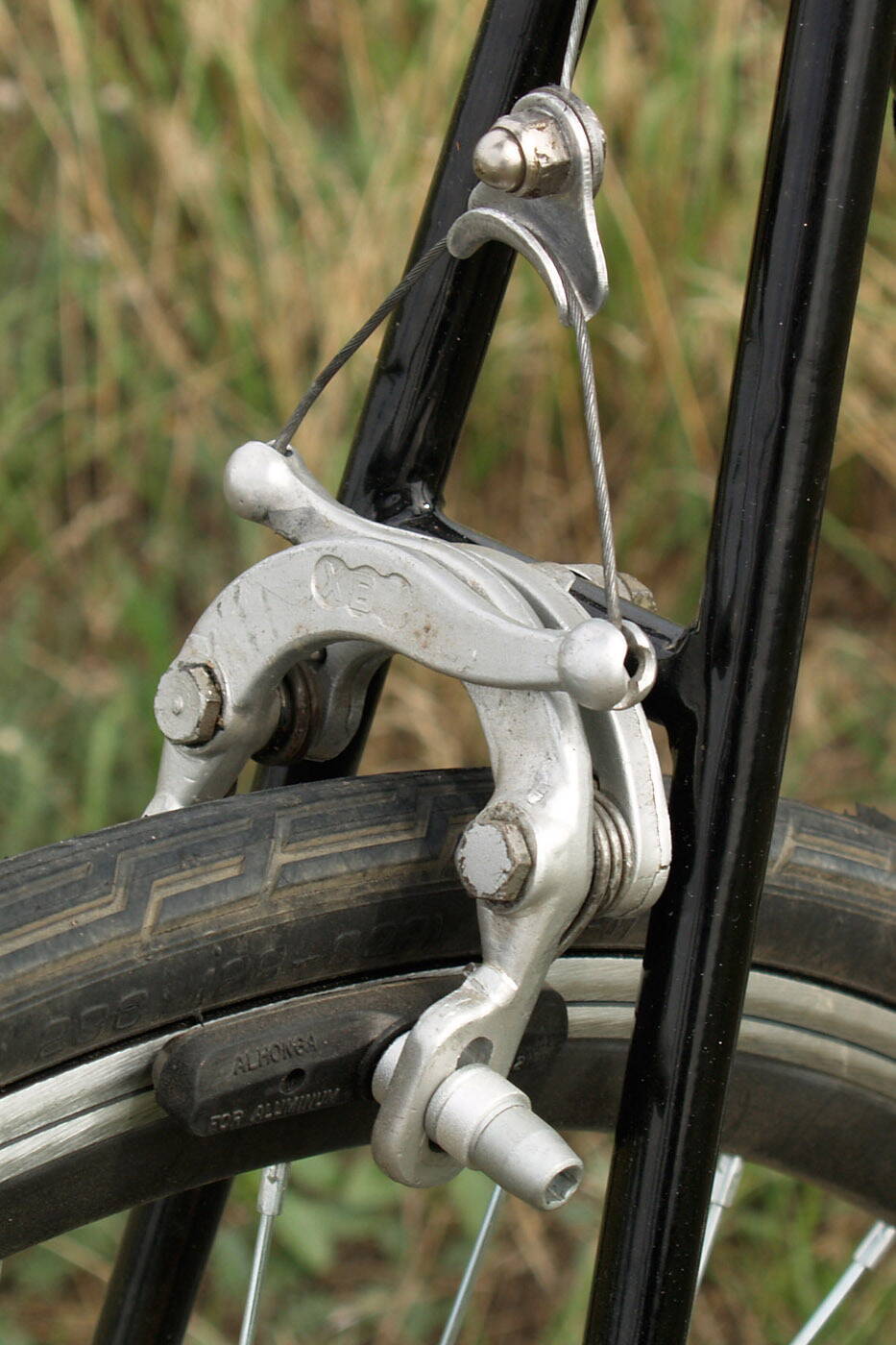

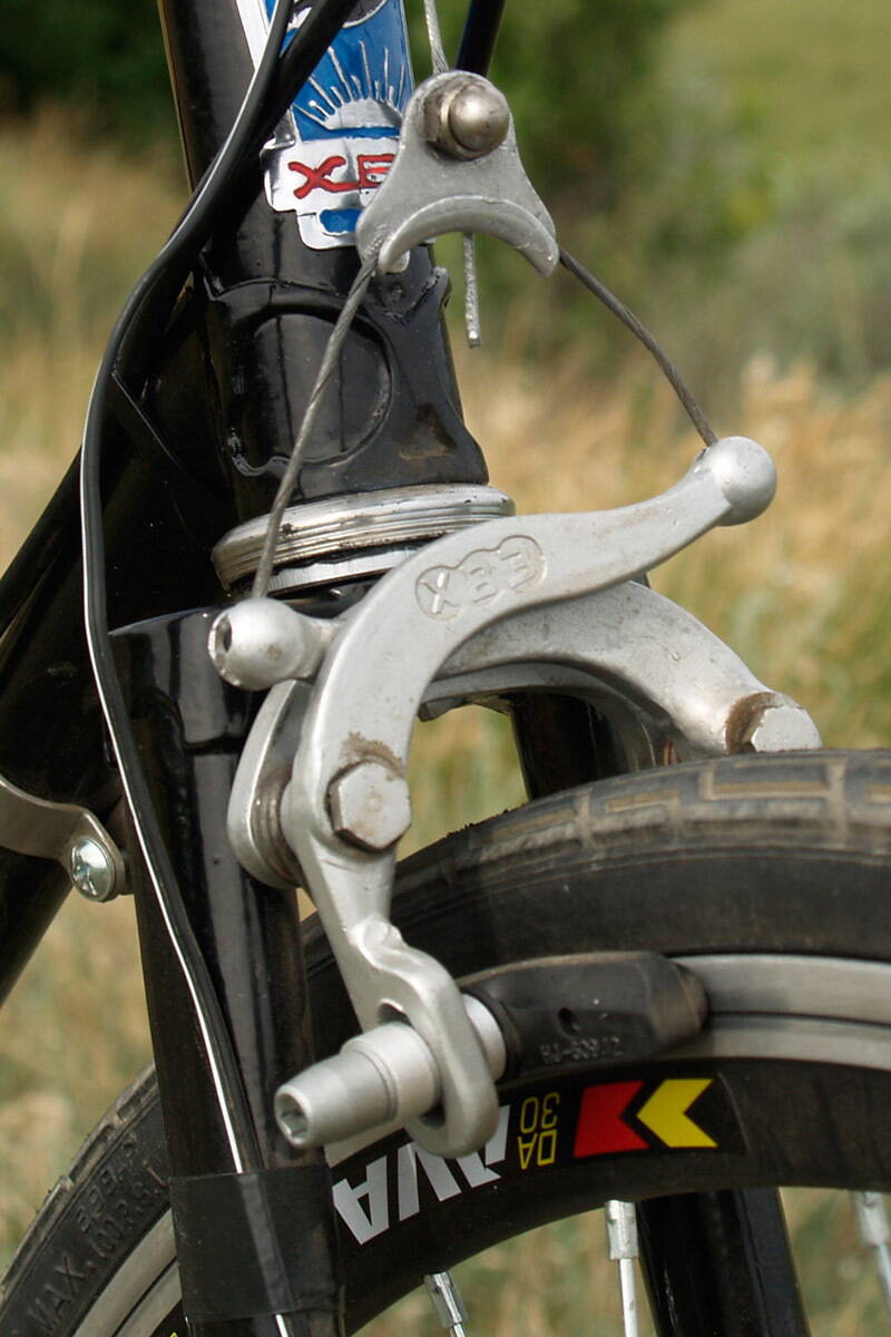

Когда собирал свой крокодил, тормоза решил оставить от ХВЗ, с установкой колодок "ALHONGA". Так вот наличие на оси колодок сферических шайб позволяет регулировать их установку в некотором диапазоне конечно по трем осям. Собственно лично у меня никаких проблем не возникло - не затягивая гайки на колодках, зажал тормоз, колодки самоустановились, зажал гайку и ВУАЛЯ.
