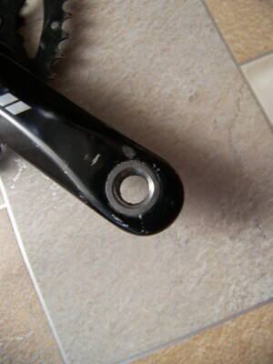

В общем, быть моему велу почти шоссейником! На днях в куче хлама найдена б/у система: шатуны алюминий, звезды 50/32, на шатуне надпись FUJI, выброшены были наверное из-за раздолбаной резьбы в правом шатуне. С токарем уже договорено, будет точить вставку и резать новую резьбу.

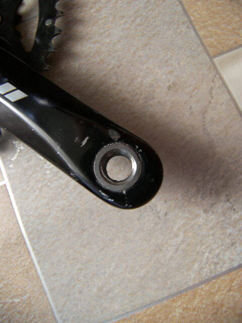

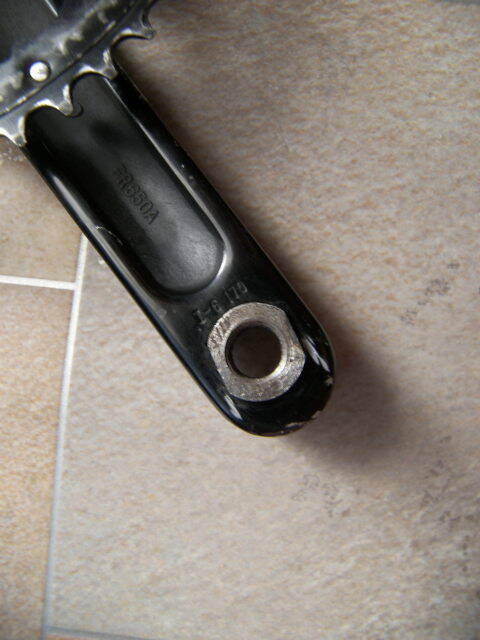

Забрал сегодня систему у токаря. Вот такой ввертыш выточил.
100_1177.JPG [ 58.45 КБ | Просмотров: 2061 ]
100_1178.JPG [ 61.28 КБ | Просмотров: 2061 ]

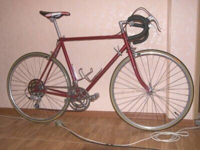

В общем велик мой претерпел небольшие изменения.
Заменил обода на двухслойные, и переднюю втулку на ХВЗ, задние тормозные колодки поменял на Alhonga, родные скрипят страшно. Ну и конечно МТВ система, упакована в свою коробку и убрана в кладовку.
Только на педали теперь сильно не давите, тело шатуна ослаблено такой расточкой
 Заголовок сообщения: Re: Новорожденный крокодил
СообщениеДобавлено: 23.05.2012 23:56
Сообщения: 17
Город: Краснодарский кр-й, Белореченск
Зарегистрирован:12.05.2012
Да спасибо, это понятно. Хотя Вы знаете, я думаю эта процедура предусматривается производителем, т.к. вокруг отверстия под топталку было углубление чуть большего диаметра. Как раз в этот диаметр и вошел ввертыш. Однако могу и ошибаться.

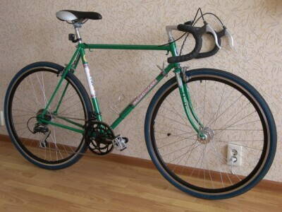

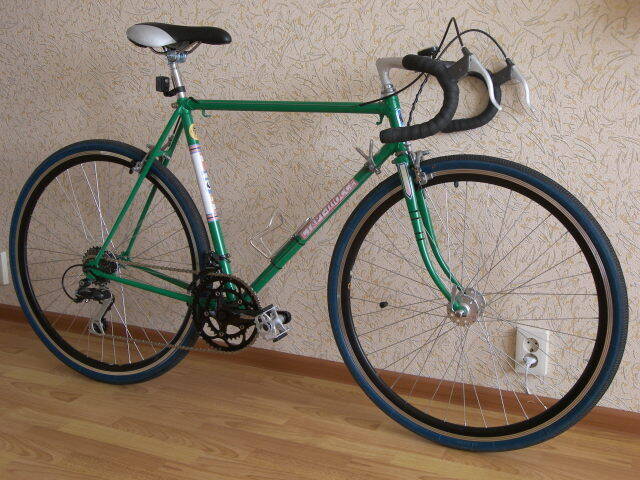

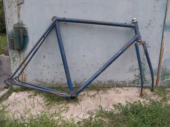

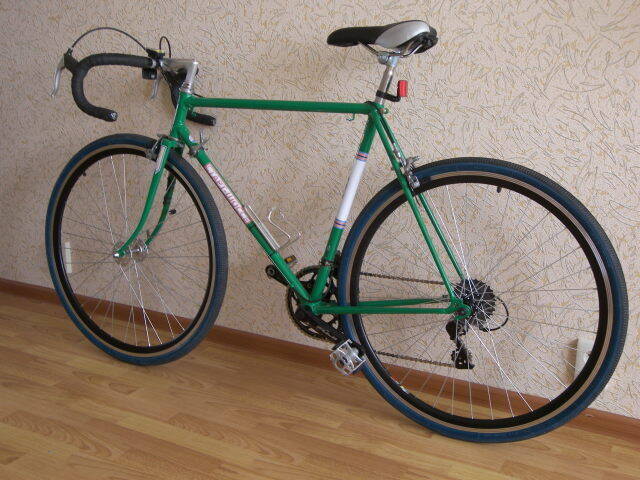

Доброго времени суток всем форумчанам! Вот таки завершил постройку еще одного вела. По комплектации ни чего особенного, старался свести к минимуму наличие Китая, честно признаться не очень получилось. Ну собственно на суд общественности, еще один вернувшийся на дорогу "Стартон".
Комплектация:
Рама+Вилка+Рулевая "ХВЗ" 1990 г.в.
Подседел - китай 25,4 переточен токарем
Сиденье - Merida
Тормоза+Ручки "ХВЗ" подарены в местной велосекции
Система-"ХВЗ"
Трещотка-"ХВЗ"
Цепь "KMC"
Передний переклюк "ХВЗ"
Задний - Shimano Sora
Колеса собирал сам
Обода Schurmann Alloy Ultra 622x13
Покрышки Китай 700х23

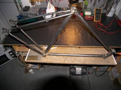

Комментарий к файлу: Рама обрабатывалась пескоструем, двух цилиндровый компрессор и устройство типа пульвера, только с песком.
Рама после пескоструя и корщетки.JPG [ 236.71 КБ | Просмотров: 1948 ]
Комментарий к файлу: Вот то что мне досталось на восстановление.
Пациент рама С-Ш 1990 г.в.JPG [ 216.88 КБ | Просмотров: 1948 ]

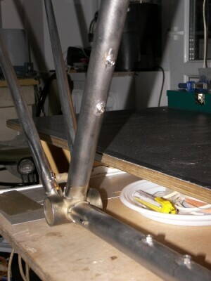

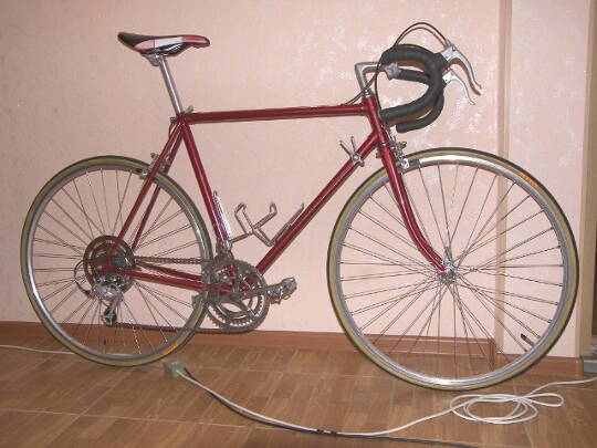

Комментарий к файлу: Гайки для флягодержателей латунью паять не стал, припаял паяльником, держится крепко вроде. Честно, побоялся греть раму. Может зря конечно- посмотрим.
Припаяны гайки для кр-я балонодержателей.JPG [ 206.99 КБ | Просмотров: 1948 ]
Комментарий к файлу: Ну, вот результат. Вчера покатался немного, остался доволен, только вот система "ХВЗ"
кажется немного хлипенькой. Может с непривычки?
для форума2.JPG [ 199.01 КБ | Просмотров: 1948 ]
Такой и является

В добавок она еще малость кривая. Три штуки перебрал (системы), идеально ровную так и не нашел. Покупать под квадрат пока не планируется, был картридж под клин и системы. Где ее слабое место, подскажете?

RomanSh зачет нормально получилось(тока на зеленом колеса толстоваты ИМХО),
на зеленом передний переклюк нормально встал? и в работе по нему нареканий нет?
СообщениеДобавлено: 05.10.2012 08:19
Сообщения: 289
Город: МАССР
Зарегистрирован:22.07.2010
Сильный вылет подседельных штырей заставляет меня чувствовать себя ущербно низким и коротконогим. Но это я так, детские комплексы :D
СообщениеДобавлено: 05.10.2012 17:50
Сообщения: 17
BlackHawk
Касательно колес- резина такая стояла, теперь поменял тоже на 32 но она как-то потоньше. Да и обода то не шоссейные. Переклюк встал нормально, нареканий нет- пробег с апреля месяца 1160 км.
