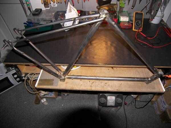

Комментарий к файлу: Рама обрабатывалась пескоструем, двух цилиндровый компрессор и устройство типа пульвера, только с песком.
Рама после пескоструя и корщетки.JPG [ 236.71 КБ | Просмотров: 1951 ]
Комментарий к файлу: Вот то что мне досталось на восстановление.
Пациент рама С-Ш 1990 г.в.JPG [ 216.88 КБ | Просмотров: 1951 ]

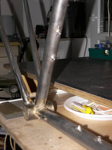

Комментарий к файлу: Гайки для флягодержателей латунью паять не стал, припаял паяльником, держится крепко вроде. Честно, побоялся греть раму. Может зря конечно- посмотрим.
Припаяны гайки для кр-я балонодержателей.JPG [ 206.99 КБ | Просмотров: 1951 ]
