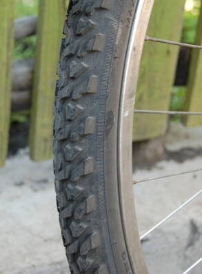

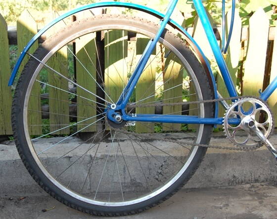

Завтра еду на на пару недель в отпуск, а как приеду продолжу измываться над лайбой. Поставлю крабов на переднее и заднее колесо. Гуру, а подскажите что надо из втулки типа "торпедо" вытянуть, чтоб педали можно было назад свободно прокручивать без торможения, и никаких люфтов колеса не было (это так, для информации, может пригодится). Вот фотка новой задней покрышки.
DSC_1974.JPG [ 108.81 КБ | Просмотров: 5829 ]
DSC_1975.JPG [ 203.86 КБ | Просмотров: 5829 ]
Комментарий к файлу: И еще, такой трехколесный зверек притаился в гараже. З.Ы. Вилку на Украине выровняю после отпуска
DSC_1976.JPG [ 172.31 КБ | Просмотров: 5825 ]

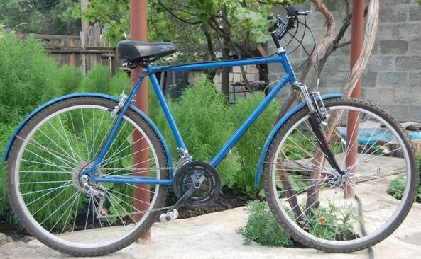

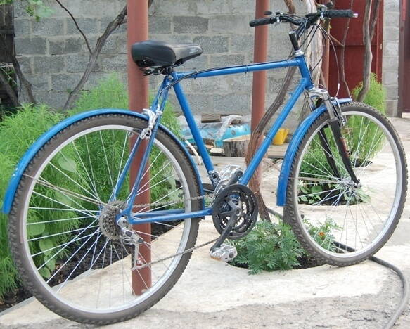

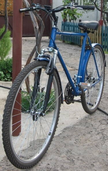

В процессе модернизации несколько изменились планы.
В общем теперь мой крокодил выглядит так.
Хотелось бы найти металлический шильдик "ХВЗ" и насабачить его спереди (для аутентиности).
А в целом вел получился бомба, имхо.
Едет шустро под любую горку, по асфальту едет без звучно - только шелест воздуха в спицах.
На малой передней звезде и большой задней ехал на террикон, частично получилось, пока передние колесо не начало отрываться от земли.
Впереди стоит 48/38/28, сзади 14/16/18/20/24/34
DSC_2539.JPG [ 198.65 КБ | Просмотров: 5720 ]
DSC_2540.JPG [ 229.67 КБ | Просмотров: 5720 ]
DSC_2541.JPG [ 180.71 КБ | Просмотров: 5720 ]
Мой крокодил внедорожник
Чемпион "Вологодский Ящер"
Последний раз редактировалось hs_sh 25.07.2012 20:22, всего редактировалось 2 раз(а).
 Заголовок сообщения: Re: ХВЗ Украина (модернизация)
СообщениеДобавлено: 22.07.2012 10:27
Сообщения: 1386
Изображения: 14
Город: Київ, Коростень
Зарегистрирован:11.09.2011
ШИКАРЕН!! :good:
Еще бы не мешало багажничек поставить, чтобы с торбой за спиной по жаре не париться :yes:
