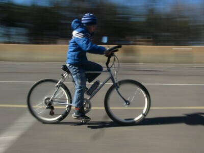

Открытие сезона 2014 на новом, пока ещё немного большеватом веле.
IMG_24474.jpg [ 993.24 КБ | Просмотров: 1291 ]
СообщениеДобавлено: 06.04.2014 20:51
Сообщения: 315
Город: Харьков.
Зарегистрирован:09.03.2010
Правда, в прошлом году я вел обкатал немного, среди 300 спартанцев на Конева
getImage.jpg [ 376.35 КБ | Просмотров: 1287 ]
