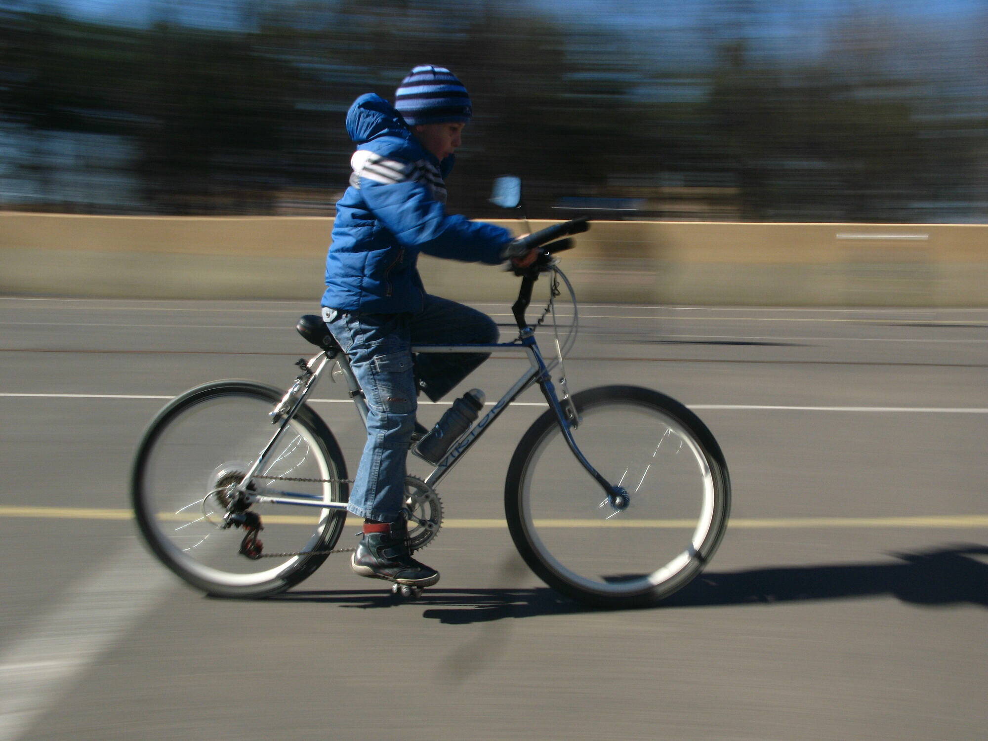

+1 к замечательному проекту.
ПыСы нечто похожее для наследника и у мну в работе сейчас...
ПыСы2 думал, что фишка с именем наследника на раме вела будет только у мну! :-D

да, покрасили вел кайфово, а вот собрали... что называется "я его слепила из того, что было", задний преклюк (на базаре рублей 25 стоит) -- кусок куска, расчет вообще ужасен (система там шоссейная, а трещетка горняка), и это с условием шипастой резины и пересеченки, вы че сына спартанцем воспитываете? я уже не говорю про каретку , я так понимаю, стоковою, которая при чертикаком педалировании (как обычно дети ездят), развалится оч быстро (хотя на этот счет найдутся любители системы под клин и каретки на шарах :facepalm: ).
Вывод: вел смотрится хорошо, да вот боюсь на этом плюсы и заканчиваются.
З.Ы. плюс в виде малой себестоимоти я пропустил, извините.
это верно.
я на таком переключателе несколько лет назад проездил около 25000 км (по грязи и слякоти), менял только ролики редко. За ХВЗ систему, готов спорить сколько угодно, я уже в какой-то теме писал, повторюсь. Если перейти на систему, например Prowheel, во первых цена, во вторых износ звёзд, у меня через 5 месяцев (5000 км). На ХВЗ звёзды перешел три года назад, износа нет даже после 20000 км. По этому, сзади трещетка горная, потому как универсальная и недорого. А спереди система на клиньях так как бесплатно, надёжно и на долго. Расчёт 40/28 позволит забраться на любую горку, а расчёту 48/14 ещё далеко до шоссейного, но погонять можно.
как вы поняли, это Я

А 26-е колесо не вставало?
Уж больно как-то непропорционально смотрится: тонкая рама, толстые колеса (кстати белый обод с цветной покрышкой визуально делает их еще больше) и здоровенная система.
Задний переклюк и педали тож не радуют...
Однозначно нравится покраска.

Открытие сезона 2014 на новом, пока ещё немного большеватом веле.
IMG_24474.jpg [ 993.24 КБ | Просмотров: 1312 ]
