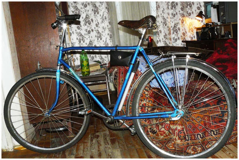

А колеса эти двойные аллюминиевые прочные? Уже имел случай посмотреть, как хилые колеса гнутся. Особенно развлекло то, что это случилось километрах в трех от дома :D Нынешние у меня родные, стальные, наверное. Тяжеленные, однако. Но зато прочные.
Еще у аппарата забавный дефект - изначально гнутая рама. Не мешает. Но все меня первым делом спрашивают, как я уцелел после такой катастрофы :D
Дома такой кавардак, что и поставить красиво негде :( Хотел сохранить нынешний вид для истории.
Единственное, что поменялось по сравнению с заводом - трубка в рулевой колонке, наверное, она беспородная :-) Но выглядит крепко. На старой сорвался болт.

СообщениеДобавлено: 13.03.2008 21:27
Сообщения: 449
Город: Мск
Зарегистрирован:25.10.2007
да тут имхо надо начинать апгрейд с замены рамы :D хотя бы на ХВЗ Турист или СШ.

А чем рама-то плоха? Как по мне, это единственное, с чем жалко расставаться :)
Во-первых, очень хороший металл. Сколько всего во времена моей юности она вытерпела... когда казалось, что чем выше ухаб, тем круче катание :D Энтузиасты типа тогдашнего меня в близлежащем лесу даже оборудовали полосу препятствий, дорожку через полдесятка крутых оврагов, с которой вылетаешь на трамплин высотой до метра, а то и побольше, смотря как давно чинили. И с энтого размаху попадаешь на хорошо утоптанный гравий :) Так вот, кусками рам и крыльями от Туристов и Стартов там было все завалено :) Собирать крокодила на хлипкой раме - увольте...
И сейчас смотрел, когда подкрашивал - несколько лет валяния под дождем - только чуть взялось ржавчиной, десять минут ушло на очистку.
Во-вторых, мне на ней удобнее. На Старте сидел, у товарища был такой. Не понравилось - опять таки хлипко и тесно мне на нем.
Судя по фотке, рама и вилка у тебя погнута и довольно сильно. Не боишся на спуске остаться без переднего колеса?

Да... Рама и вилка пережили столкновение с неподвижным, но нежёстким препятствием вроде земляной насыпи...
Но и крокодилят-то зачастую их того, что есть, а не из того, что было бы идеальным.
Хотя уж дорожную-то раму не так сложно негнутую найти. (Буквально, найти, а не купить)

Насчет рамы - я ее не гнул, она такая была изначально, заводской брак. Мне это не мешает, даже усматриваю некоторые плюсы - вел сильнее приподнят над грунтом и база у него чуть короче стандарта, ИМХО, лучше для бездорожья. Во всяком случае, почти два десятка лет на своем железном коне езжу, всем доволен. Ну, почти всем :) Хочется все ж привести в соответствие современным реалиям. Вилка совершенно целая, рама загнута, как бы эт сказать, параллельно :D Думаю, рама согнулась до того, как в нее была вилка установлена :D
С кареткой, конечно, обидно, но пока сойдет. Заменим просто все на новое, как есть. Со временем разберемся, может, можно будет вал обточить под квадрат или еще что.

Вилка тоже гнутая, на фото хорошо видно, что перья вилки не на одной оси (или плоскости?) с рулевой колонкой - так определённо не должно быть. Но раз подходит... :twisted:
СообщениеДобавлено: 14.03.2008 23:46
Сообщения: 463
Зарегистрирован:10.03.2008
А вот насчет этого сомневаюсь. Почему она не может быть гнутой? Чтобы так художественно выгнуть, это же специально не умудришься. Может, такая форма вилки должна хоть немного гасить вибрации - это все же не по прямой от руля бухаться в камни.
Рама, по-моему, изначально гнутая была. Если бы ее так крепко шарахнули, были бы, наверное, сколы или трещины на краске, хоть какие-то следы. Но покраска была идеальной. Я, собственно, очень долго ничего не знал, пока мне не сказали. Наоборот, искренне восхитился, как изящно рама обтекает переднее колесо - думаю, молодцы, хорошо сделали, подняли педали от земли :D Правда, на повороте можно ткнуться ногой в крыло. Но это если крутить педали пятками, так что есть стимул крутить правильно :D Да и крыло висит очень упруго, легко отодвигается и возвращается на место. В общем, я сразу приспособился и ни малейшего дискомфорта с такой рамой не испытываю.
