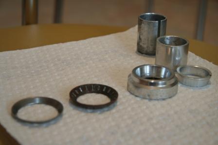

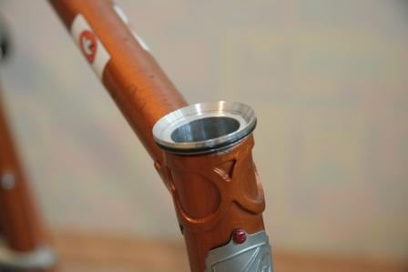

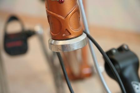

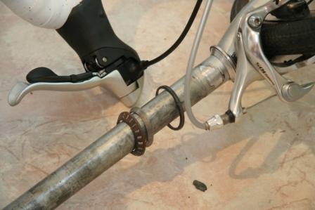

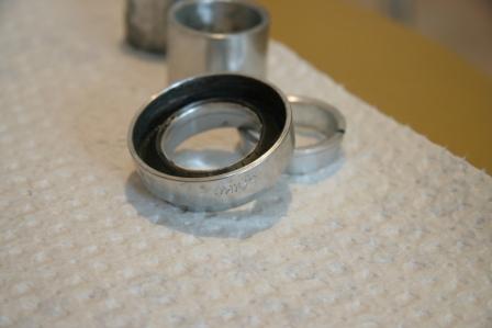

MABP писал(а):
Точил чашки под промы, ставил родные с адаптером или "без напильника"? :wink:
Нет, чашки не точил - это комплект рулевой с надписью Saiko (не Seiko :shock: ). Не думаю, что продержится долго - "плохой Китай" :(
Да и стала верхняя чашка довольно легко, слишком легко. Точить буду новые.
Детали на фото.

Понита :D
Почему уточнял, комплекта чашек с шариками "спецзаказ" хватало тысяч на пять, дальше руль имел "фиксированные положения" при поворотах :D . А прошлой зимой попался комплект ВипКомпонетс... Поставил промподшипник внизу, упорную чашку (которая на вилке) расточил на токарном, та что в трубе (на твоей последней фотографии) - с адаптером, в виде листовой латуни :wink:
После 8 прошлого сезона можно спокойно бросать руль :shock:
Но напильником то "поработал" :D
