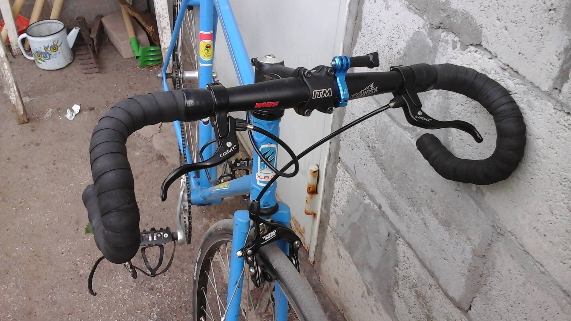

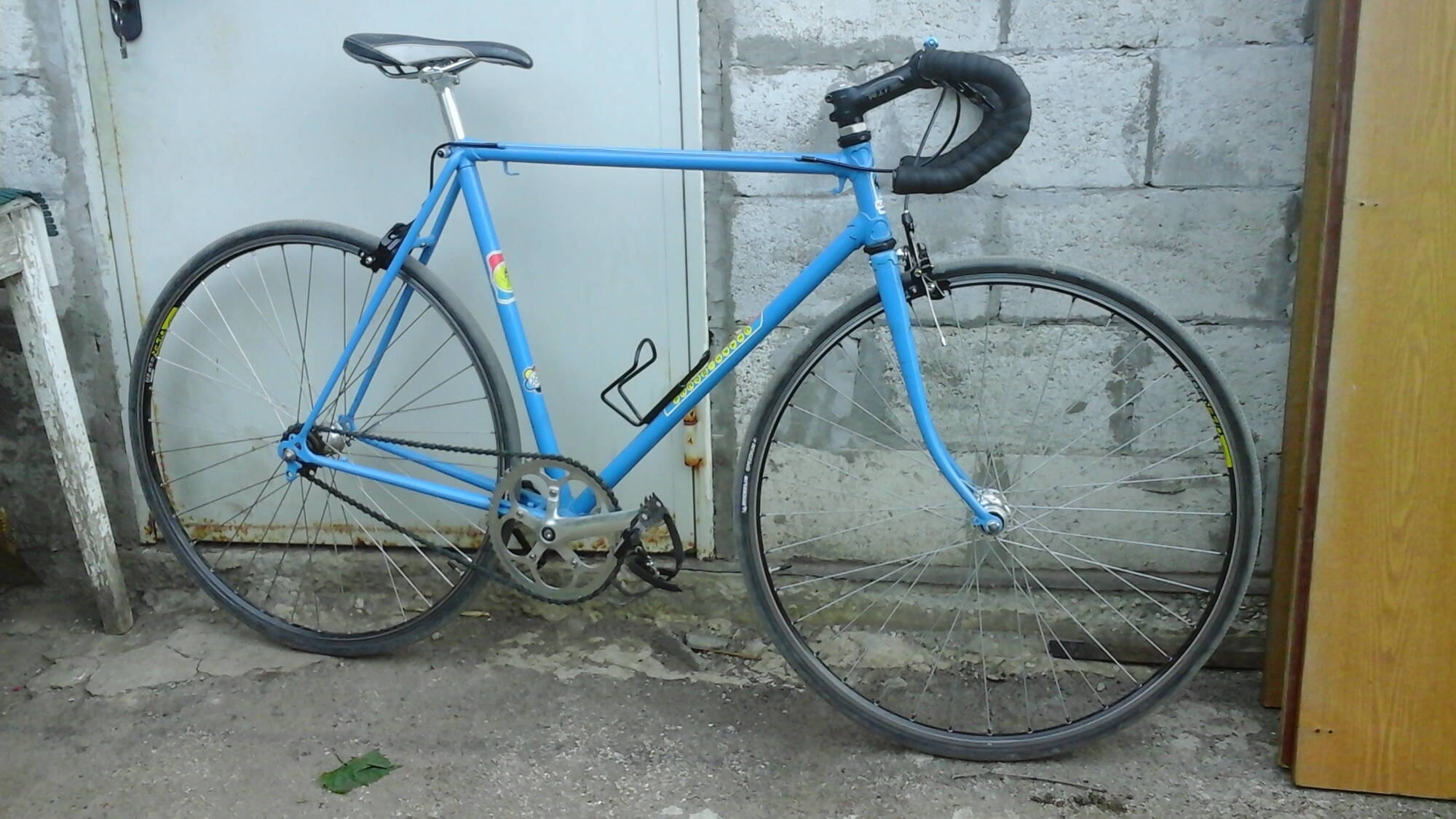

В общем, переделал его в сингл. Что получилось - на фото
20180615_070127.jpg [ 807.04 КБ | Просмотров: 3245 ]
20180615_070322.jpg [ 824.37 КБ | Просмотров: 3245 ]

Очень жаль.
А был неплохой скоростник на нормальных компоненах. А сейчас грустно и смотреть на него. Ладно, удачи кататься.

Gagarins писал(а):
Очень жаль... сейчас грустно и смотреть на него.
Почему грусть и жаль? Вполне возможно, что коллега осознанно решил упростить себе жизнь и увеличить удовольствие от катания, убрав ненужные компоненты трансмиссии. Мы ведь не знаем его маршрутов и предпочтений. Хуже велосипед не стал, просто теперь другой.

Немного подробностей.
Подумал я как-то на досуге, что неплохо было бы собрать максимально простой вел для перемещения по городу. А т.к. без дела на чердаке стоял этот стартон, решено было переделать его. Бонусом избавляемся от горных компонентов трансмиссии и теряем вес. Т.к. чаще пользуюсь верхним хватом - тормозные ручки были заменены. Также, немного пересобрал рулевую, избавился от торчащей гранаты. Пере-уложил тормозные тросики. Проблема с тормозами ушла. Мне он теперь нравится.
