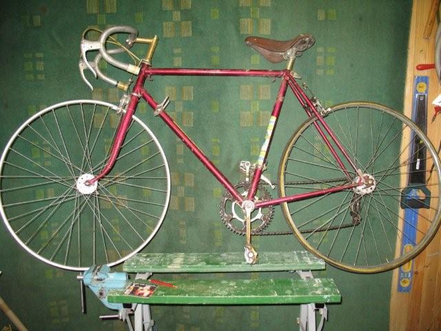

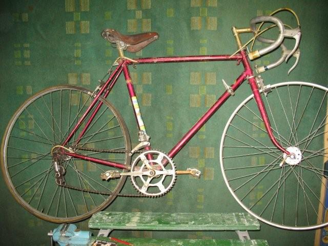

Состояние у вела :eek: ! СШ!
Дык всё же - это что за размер 68 мм? С валом всё понятно 117 на 110 и всё нештяк!
1.jpg [ 60.02 КБ | Просмотров: 2383 ]
2.jpg [ 61.68 КБ | Просмотров: 2364 ]

Tych писал(а):
Разговор идёт о размере - длине той трубы, с двух сторон которой разнонаправленная резьба - я правильно понимаю? Или о длине тела картриджа? Если это труба, то у вышеуказанной рамы размер 70 мм.
Прошу прощения - я вначале пути :oops:
Да о ней - труба в кареточном узеле.
Как уже писали, картридж держится правой резьбой в раме, с лева - пластиковая заглушка. Думаю, если не найдётся картридж на 70мм , можно посадить и 68мм в кареточный узел под 70мм (если не прав поправте)
На счёт длины вала- у меня касета на 8 звёзд и система на 2. У Вашего красавчега система из 1звезды и касета наверно из 6-ти, я к тому,тчто длина вала каждому своя. Надо смотреть, чтоб на средней передаче цепь была не перекошена, а параллельно раме.

К сожалению в процессе дефектования узлов пепеллаца пришлось полностью разрушить кареточный узел. Т.е. пришлось зверски демонтировать шатуны. Целыми остались только крыжки (правая и левая) шарики и педали. Но я понимаю, что надо менять всё в каретке.
У меня спереди было 2 звезды, а сзади 6. Причём задняя втулка может ещё послужить. Можно ли её использовать на новом колесе, и как тогда подобрать систему.
Хочу пояснить - у меня есть гибрид MERIDA, но хочется собрать для души и асфальта. Там где я буду на нём рассекать в основном гладкая и ровная дорога, поэтому аппарат должен быть приближен к шоссеру.

Велосипед интересный с одной передней звездой на сколько зубов?
СообщениеДобавлено: 30.11.2009 18:57
Сообщения: 65
Город: Санкт-Петербург, Пушкин
Зарегистрирован:25.08.2009
Звезда двойная. К сожалению каретку пришлось полностью разрушить, так как разборке без повреждения рамы не поддавалась. Передний переключатель пролежал в спецрастворе, но параллелограмм так и не шевельнулся. Сейчас установлен Асера.
