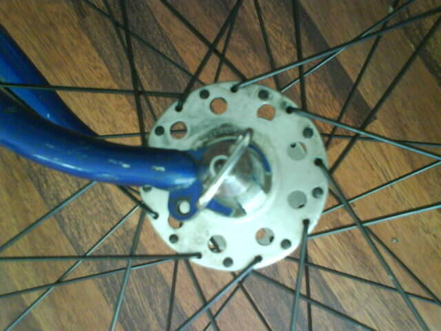

Самое главное, хотелось бы понимать, какова вероятность облома подпиленных мною кронштейнов передней вилки. У кого-то есть данные по этому вопросу?
Комментарий к файлу: Вот так теперь сидит ось в кронштейнах. Немного стремно, зато тормозишки работают.

Трещетка по резьбе совместима, как и шестерик. Некоторая проблема в ширине втулки с шестеренками. Возможно, понадобится растягивать раму, чтоб влезло колесо. Но особых сложностей при этом не возникает.
А вот подпил дропаутов передней вилки мне не понравился. Как минимум нужно хорошо зажимать эксцентрик, чтоб ось не ерзала. Но я бы так не стал ездить, вернее пилить, уж извините. Оказаться без переднего колеса после 30 км/ч на гребенке хуже, чем без тормозов.

Пожалуй, нужно сменить вилку. Тем более, что стоят они очень не дорого, а тормоза, как я понимаю, хорошо становятся на родную от СШ.
Вероятно, прежде чем принять окончательное ртешение, стоит подвергнуть подпиленный элемент испытаниям. Пока непонятно как это организовать. Может быть, надеть трубку на переднюю часть кронштейна и попытатся его разогнуть???

Не так уж и влет становятся современные буржуйские клещи на стартоновскую вилку.
по описанию окрокодиливания Юстасом его шоссера, отверстие точно рассверливается и дропаут и клещи подпиливаются, только аккуратнее, чем у вас.
С уважением, Александр.

Верно, я слишком торопился, неаккуратно вышло. Кстати, отверстие в вилке намеренно не стал рассверливать (только заднее, чтобы вошла хитрая гайка-втулка, которой крепится тормоз). Я подумал, если отверстие будет овальное, тормоз не захочет четко стоять на своем месте. Вероятно поэтому дропауты пришлось резать глубже.
Александр, а как аккуратность влияет на прочность? Щас поищу описание Юстаса.

Он подгонял все надфилем, а не сверлом и дрелью. Соответственно, видимо, увеличил паз по минимуму. Тут, скорее, не то слово я употребил :-)

Думаю, если отшливовать края паза, вероятность облома заметно снизится. Убрав все микроуглубления, можно избежать опасных сечений в профиле дропаута.
