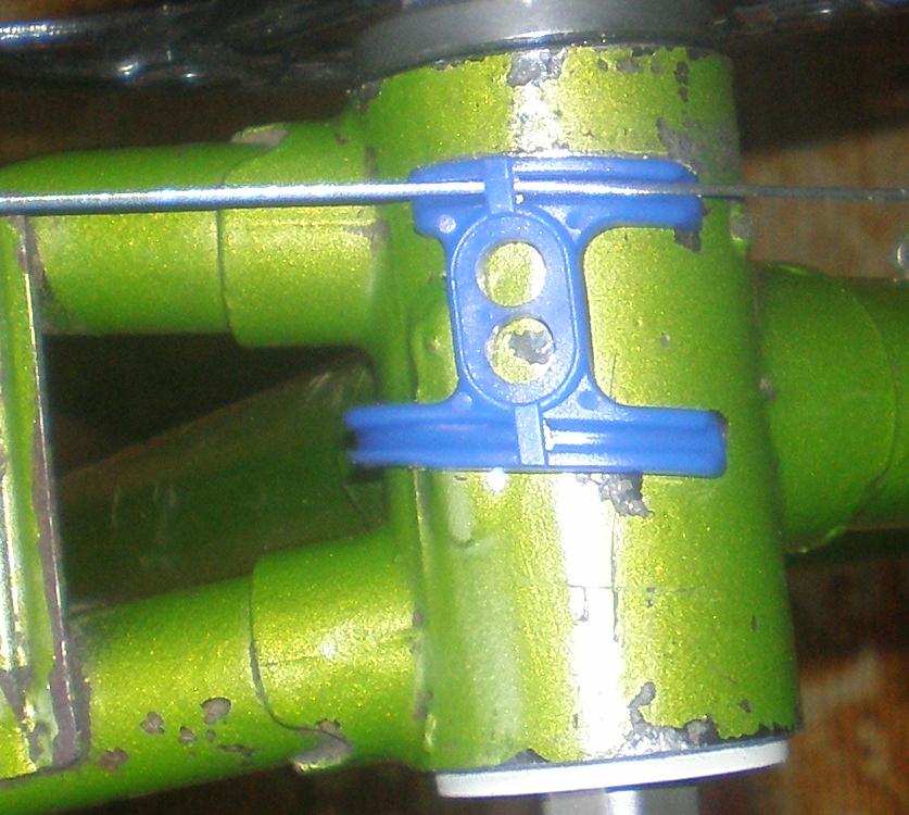

Iari писал(а):
а тросик буду заводить точно также как это сделал Vladonius, ну а дальше видно будет...
ИМХО халявнее:
я такую на клей посадил, нареканий не было =) в результате получается 3 рубашки(две к дуалкам, одна к заднему переклюку ) и 3 упора (опять же к дуалкам и к заднему переклюку)
123.JPG [ 100.49 КБ | Просмотров: 6390 ]
Не люблю мертвечину всякую!

А какой клей?

Buba писал(а):
А какой клей?
да какой-то стандартный "момент" прозрачный поуэритановый, по-сути тросики прижимают эту направляющую, так что опасности слететь почти никакой...
Люблю всякую жизнь !

Buba писал(а):
А какой клей?
чтоб в сметение не вводить, эта фотка перед поклейкой, тут я контур обчертил, в последствии зачистил обезжирил и по инструкции всё проделал, как клейка камер ;)

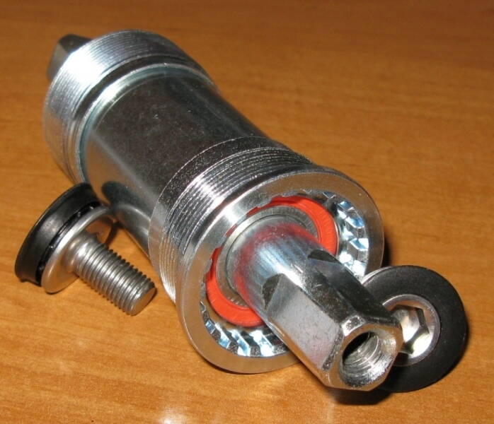

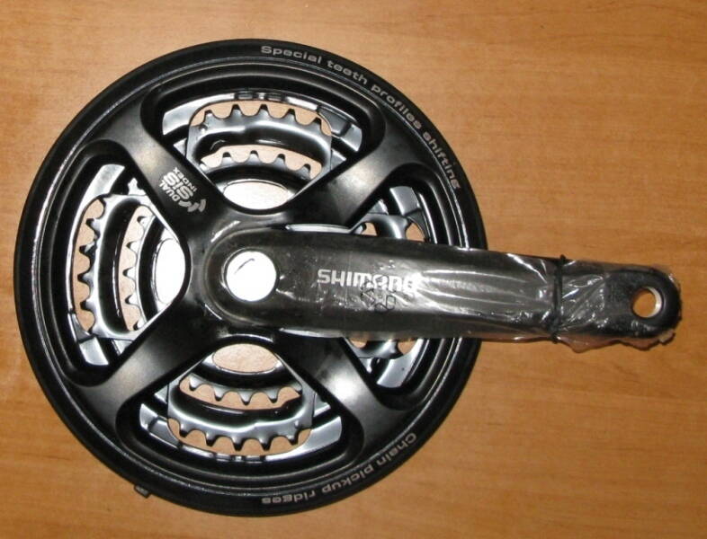

Наконец-то купил систему и каретку.
Про систему говорить особо нечего, обычная МТБ Шимано 48/38/28T FC-M191 черная.
А каретку решил (или точнее порекомендовали) взять не Шимановскую, а какую-то Tien Hsin Industries модели BB-7420ST 68/122,5.
Взял ее потому что она на промах, фотку смотрите ниже, думаю что должна біть не хуже Шимановской.
Комментарий к файлу: Каретка
karetka.jpg [ 191.91 КБ | Просмотров: 6384 ]
Комментарий к файлу: Система
sistema.jpg [ 222.86 КБ | Просмотров: 6375 ]

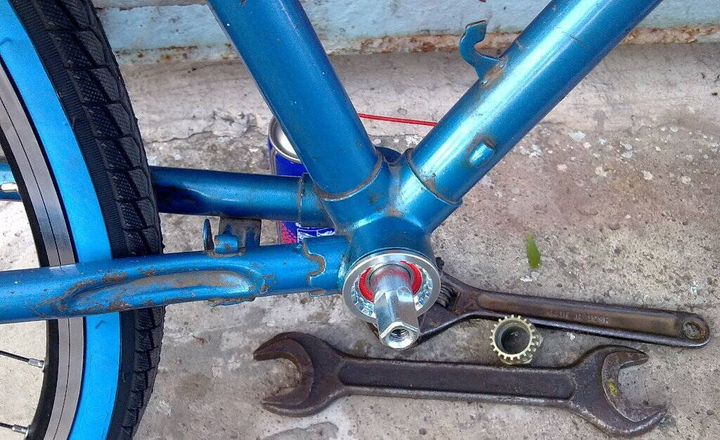

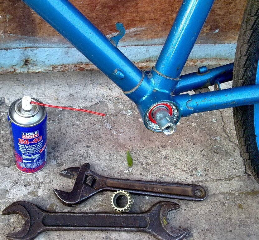

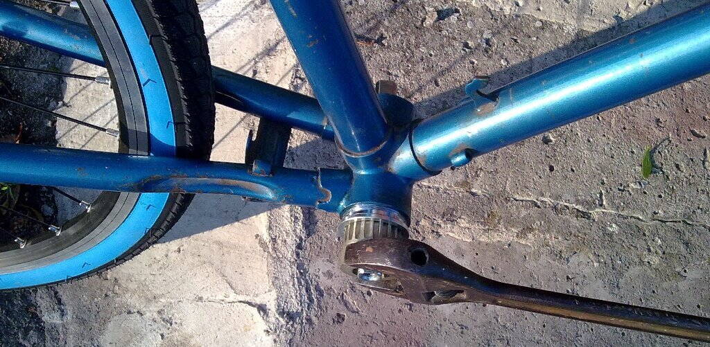

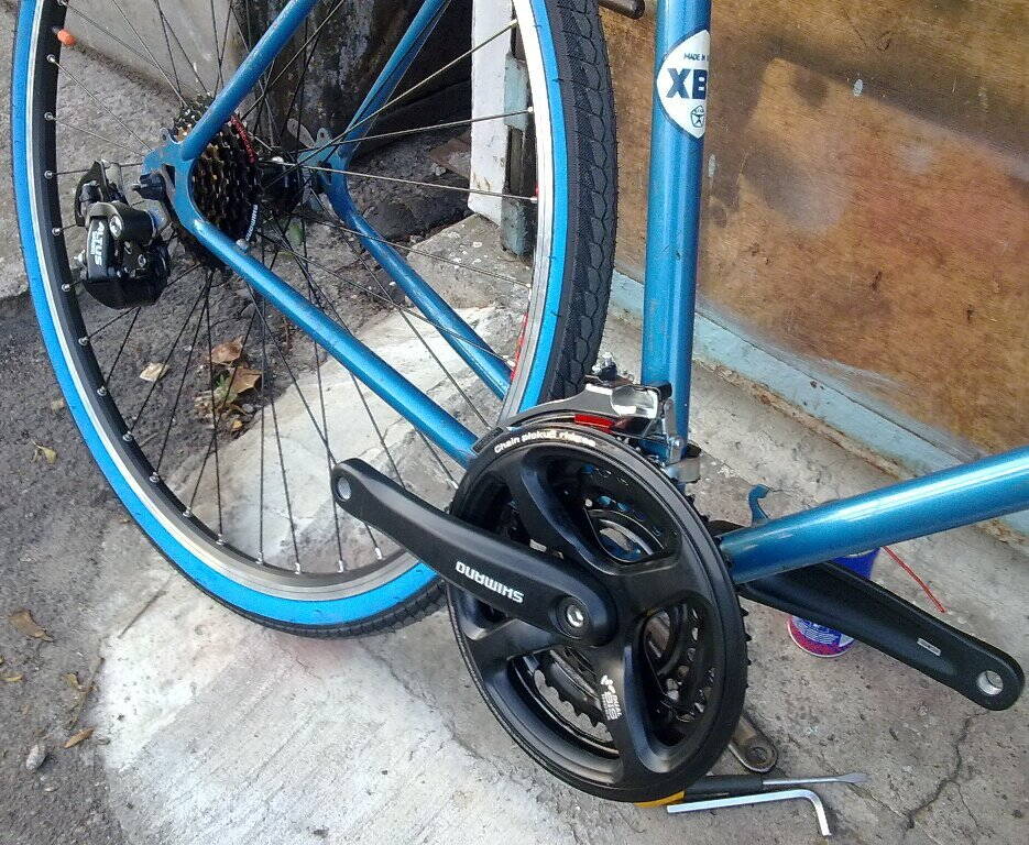

Итак, сегодня вкрутил картридж в кареточную трубу.
Скажем так, вкрутить получилось достаточно легко, но не совсем.
Для вкручивания картриджа использовалось
- съемник картриджа под ключ на 32 (самый дешевый купил - 25 грн)
- разводной ключ
- универсальная смазывающая жидкость LM-40 (аналог WD-40 от ЛиквиМоли)
Сам картридж вкрутился отлично, а вот металлическая чашка уже заметно тяжелее - последние 3-4 витка резьбы пришлось поднапрячся, но в итоге я пока доволен. Чашку получилось вкрутить даже на 1-1,5 мм вглубь кареточной трубы. вобщем что получилось смотрите на фото.

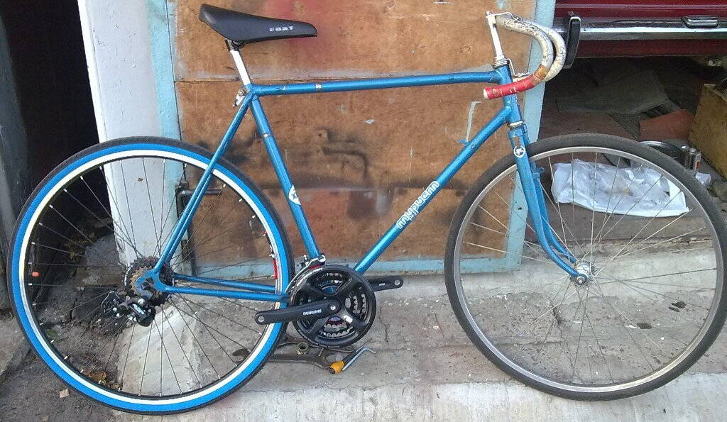

ну и руки зачесались - поставил систему и передний переклюк, были бы педали - поставил бы их и цепь, а так пока жду возможности купить педали.
Комментарий к файлу: Система на велосипеде
sistema_na_vele.jpg [ 233.78 КБ | Просмотров: 6380 ]
Комментарий к файлу: Ну и то что имеем на сегодня...
vel.jpg [ 177.63 КБ | Просмотров: 6393 ]
