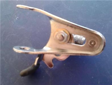

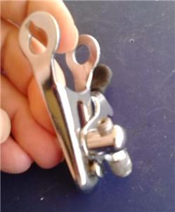

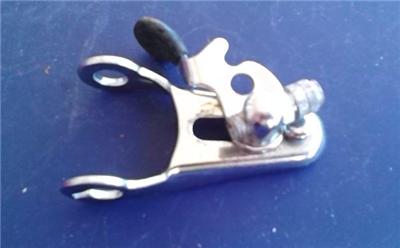

Упор рубашки троса заднего тормоза
747500929_tp.jpg [ 11.41 КБ | Просмотров: 2250 ]
747500936_tp.jpg [ 10.24 КБ | Просмотров: 2250 ]
747501195_tp.jpg [ 12.47 КБ | Просмотров: 2250 ]
