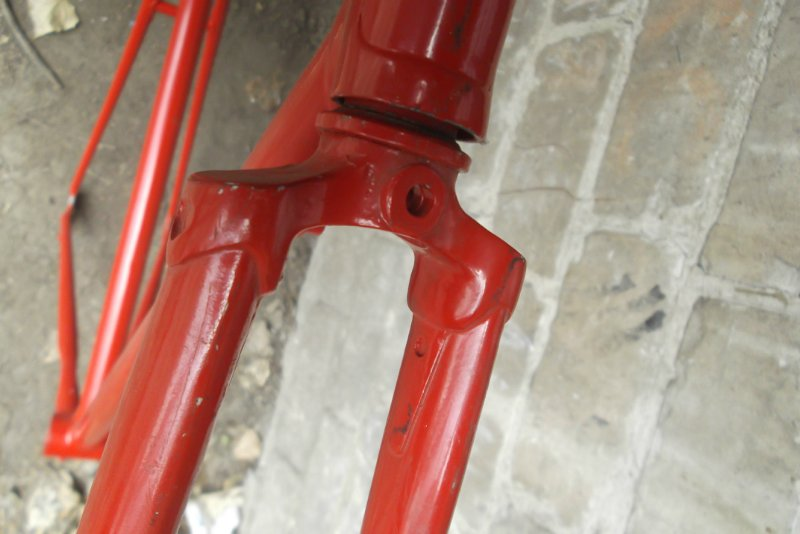

Kirill Yevtushenko,
Спасибо. А я то думал что СЗ это только такие.
вилка_сз.png [ 810.06 КБ | Просмотров: 2381 ]
Вот бы кто-нибудь из уважаемых форумчан помог бы посмотреть/приобрести/переслать эту вилку :oops:
 Заголовок сообщения: Re: CycloCrocoCross (спецзаказ 71г.)
СообщениеДобавлено: 27.07.2015 19:48
Сообщения: 6025
Зарегистрирован:23.05.2013
La_Fay
Так то и не СЗ, то вилки от древних трековых велосипедов.
А СЗ — это как красная на фото.

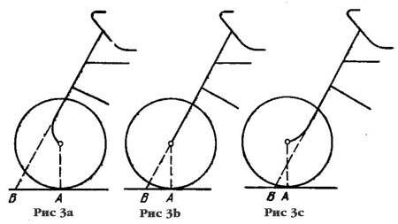

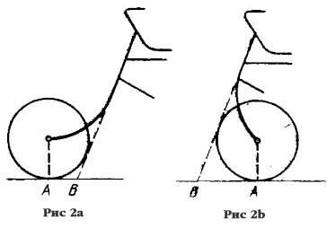

Посадка с другой вилкой не изменилась, как было удобно так и осталось. Основная разница - это изгиб вилки. Зеленая вилка более загнута вперед, у нее так называемый большой вылет или Rake Offset по ихнему. Подозреваю, что с ней я получил ситуацию как на рис 2A(взято с http://veloservis.ur.ru/tech060117.html)
вилка_рис_2А.jpg [ 13.8 КБ | Просмотров: 2303 ]
Соответственно, общая геометрия была не правильной, велосипед был неустойчивый и я мог рассматривать переднюю втулку во время движения.
Надеюсь, что теперь у меня получилась картина как на рис 3с
гео_вилки_рис_3.jpg [ 18.08 КБ | Просмотров: 2303 ]
Велосипед теперь более устойчив, езда без рук стала возможной, управление более точное и четкое, втулка скрылась от моего взора за выносом.
На эту тему еще уважаемый kisa не раз писал. Вылет вилки очень важный параметр в геометрии велосипеда.
А по фотке так не скажешь... (Я смотрел) Но Вам конечно в реальности виднее. Интересно насколько рейк больше у зелёной примерно.
В принципе рейк влияет на трейл, который влияет на устойчивость. Больше рейк - меньше трейл и т.д. Но Вы это и сами знаете.
Про езду без рук и трейл - чем меньше трейл, тем сложнее. Но если велосипед всегда тянет в одну сторону, то возможно вилка крива. У меня такая ситуация на Минске-70 - буду править при случае.
ЗЫ. Евгений76, C-П.
ЗЗЫ. Прикидывал, что на более широких шинах ещё несколько мм от трейла убавляется. Точно не считал и не мерял. Иногда меряю трейл в реале, но точностью не доволен.

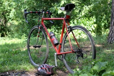

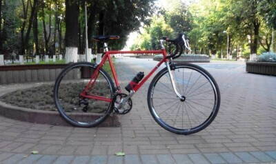

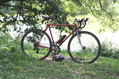

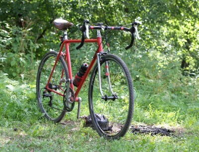

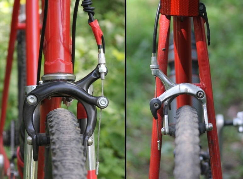

Тормоз Tektro (слева), вынужденно поставленный из-за малого рича Simano выглядит не ахти. Sora смотрится более уместно.
brake.jpg [ 139.96 КБ | Просмотров: 2249 ]

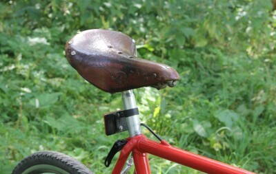

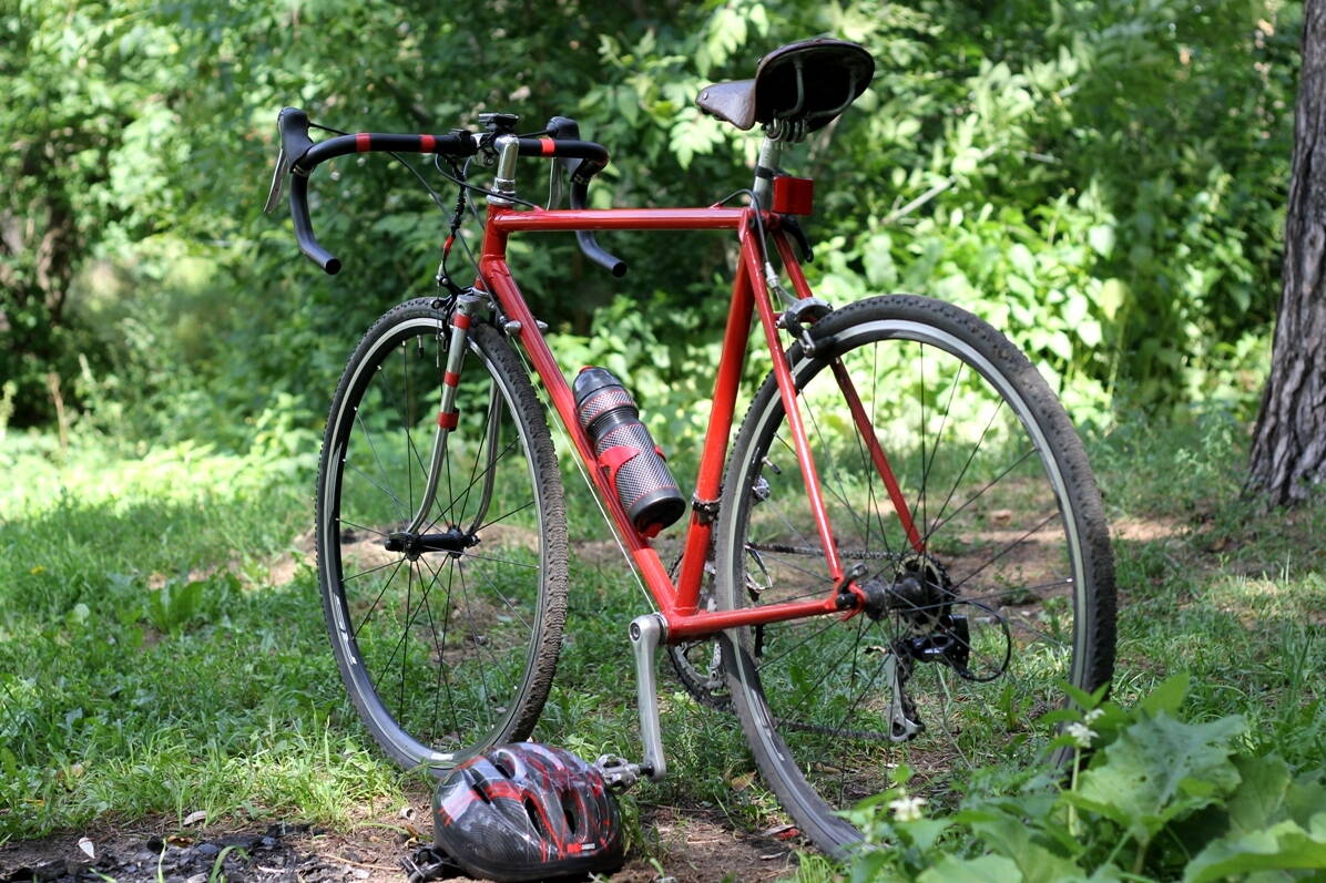

Поставил "Брукс".
brooks.jpg [ 213.23 КБ | Просмотров: 2249 ]
И тут моя посадка сильно изменилась. Я снова увидел переднюю втулку :). Седло сдвинуто максимально назад, но его хочется сдвинуть еще, я как-то сильно приблизился к рулю, кисти рук стало ломить из-за непривычного хвата и/или распределения веса. Если оставлять это седло, возможно придется вынос менять на более длинный или искать подсидел со смещением назад. Покатушка была недолгой, поэтому моя ...опа еще не решила нравится ей это седло или нет. Первые ощущения неплохие. Не смотря на то что седло разношено чей-то чужой ...опой. Реставрация и восстановление формы может быть будет в межсезонье.
В обещм пока смотримся так.
IMG_2679_1200.jpg [ 723.5 КБ | Просмотров: 2249 ]
IMG_2686_1200.jpg [ 860.28 КБ | Просмотров: 2249 ]
IMG_2691_1200.jpg [ 716.05 КБ | Просмотров: 2249 ]
Велосипед уверенно себя чувствует как на трассе, так и на умернно разбитых грунтовках. Люблю катать смешанные маршруты, асфальт/грунт. В грязща пока не лазил и не планирую, если только придется :D

Заднее колесо криво стоит?
СообщениеДобавлено: 30.07.2015 17:41
Сообщения: 103
Город: Жуковский
Зарегистрирован:10.03.2015
Kirill Yevtushenko,
Вы совершенно правы. Руки все никак не дойдут до этого момента. Колесо стоит криво. С левой стороны колеса, на оси стоит спэйсер толщиной 7мм. Идея заменить этот спэйсер на шайбы или кнтргайки и добиться толщины 3-4 мм. С правой стороны тоже поставить шайб на 3-4мм. В результате колесо должно сместиться влево. Это должно помочь решить еще одну проблему, а именно не рабочая малая звезда кассеты. На малой звезде цепь трет о нижнее перо рамы. Сместив колесо влево, я отодвину звезды от пера рамы. Может быть поможет. Для экспериментов с этим пока не хватает собственно шайб и, как обычно, времени.

Нра! :good: А от руля вообще тащусь. По уму всё.
ЗЫ. Полезно было бы знать, какая конкретно модель тормозов (на фото с тормозами). И какая резина. А также передний или задний тормоз сзади. У меня на СЗ только передние ставятся (и вперёд и назад).
СообщениеДобавлено: 04.08.2015 16:27
Сообщения: 103
Город: Жуковский
Бо708,
Про тормоза и резину раньше писал уже в этой теме.
Сзади стоит передний тормоз Shimano Sora (рич 49мм) с пропилеными лапками. Колодки еле-еле достают до обода и не цепляют резину. Маловаты они.
Впереди с этой вилкой стоит передний тормоз Tektro 800A (рич 61-78). Тут колодки, наоборот, подняты до предела. Великоваты.
Надо что-то среднее, возможно Tektro R315 (рич 41-57) или R317 (47-57).
