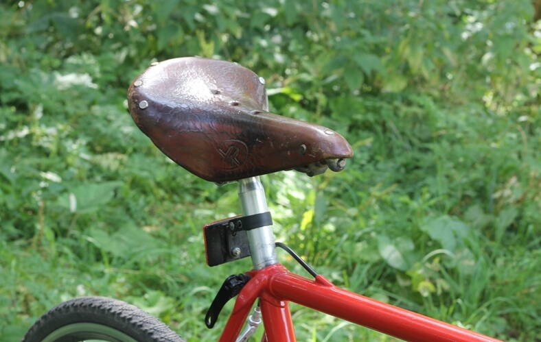

Поставил "Брукс".
brooks.jpg [ 213.23 КБ | Просмотров: 2231 ]
И тут моя посадка сильно изменилась. Я снова увидел переднюю втулку :). Седло сдвинуто максимально назад, но его хочется сдвинуть еще, я как-то сильно приблизился к рулю, кисти рук стало ломить из-за непривычного хвата и/или распределения веса. Если оставлять это седло, возможно придется вынос менять на более длинный или искать подсидел со смещением назад. Покатушка была недолгой, поэтому моя ...опа еще не решила нравится ей это седло или нет. Первые ощущения неплохие. Не смотря на то что седло разношено чей-то чужой ...опой. Реставрация и восстановление формы может быть будет в межсезонье.
В обещм пока смотримся так.
IMG_2679_1200.jpg [ 723.5 КБ | Просмотров: 2231 ]
IMG_2686_1200.jpg [ 860.28 КБ | Просмотров: 2231 ]
IMG_2691_1200.jpg [ 716.05 КБ | Просмотров: 2231 ]
Велосипед уверенно себя чувствует как на трассе, так и на умернно разбитых грунтовках. Люблю катать смешанные маршруты, асфальт/грунт. В грязща пока не лазил и не планирую, если только придется :D

Заднее колесо криво стоит?
 Заголовок сообщения: Re: CycloCrocoCross (спецзаказ 71г.)
СообщениеДобавлено: 30.07.2015 17:41
Сообщения: 103
Город: Жуковский
Зарегистрирован:10.03.2015
Kirill Yevtushenko,
Вы совершенно правы. Руки все никак не дойдут до этого момента. Колесо стоит криво. С левой стороны колеса, на оси стоит спэйсер толщиной 7мм. Идея заменить этот спэйсер на шайбы или кнтргайки и добиться толщины 3-4 мм. С правой стороны тоже поставить шайб на 3-4мм. В результате колесо должно сместиться влево. Это должно помочь решить еще одну проблему, а именно не рабочая малая звезда кассеты. На малой звезде цепь трет о нижнее перо рамы. Сместив колесо влево, я отодвину звезды от пера рамы. Может быть поможет. Для экспериментов с этим пока не хватает собственно шайб и, как обычно, времени.
