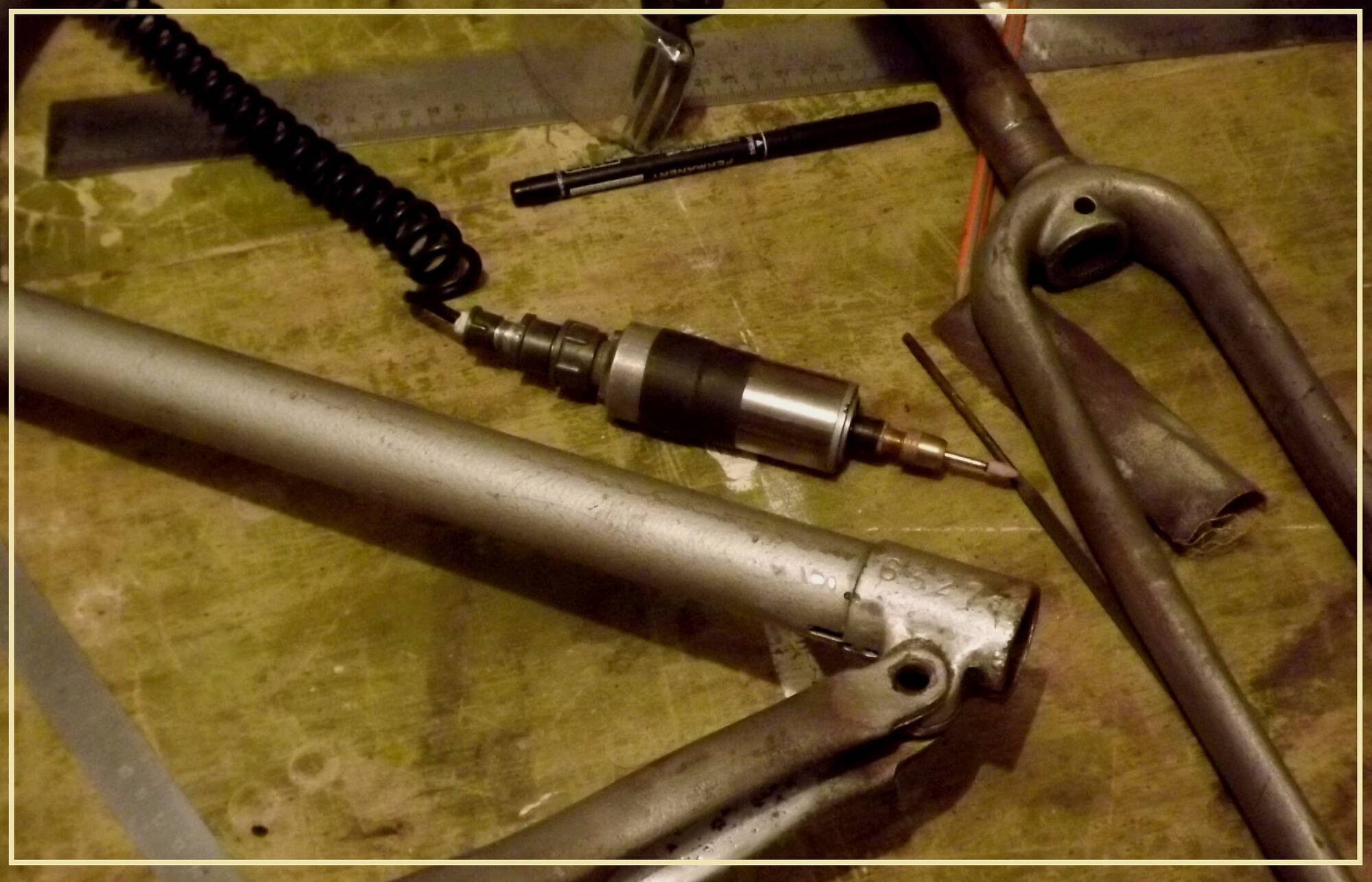

:pardon: Я її не купляв і зі мною ніхто не радився, в мене взагалі таке відчуття, що ця рама під 26" колеса ... 28" влазять, але щось зазорчики маловаті як на тааааааку геометрію. Єдине тішить, що рама в ідеальному стані і дуже гарні пера.
DSCF6765.JPG [ 452.95 КБ | Просмотров: 2040 ]
 Заголовок сообщения: Re: Чорна Медея
СообщениеДобавлено: 16.07.2015 19:06
Мені теж таке здалося, може не сучасні 26", а 588 чи 594 посадочні.
Дуже каретка високо відносно заднього дропа, коли горизонтальна труба в горизонт виставлена.

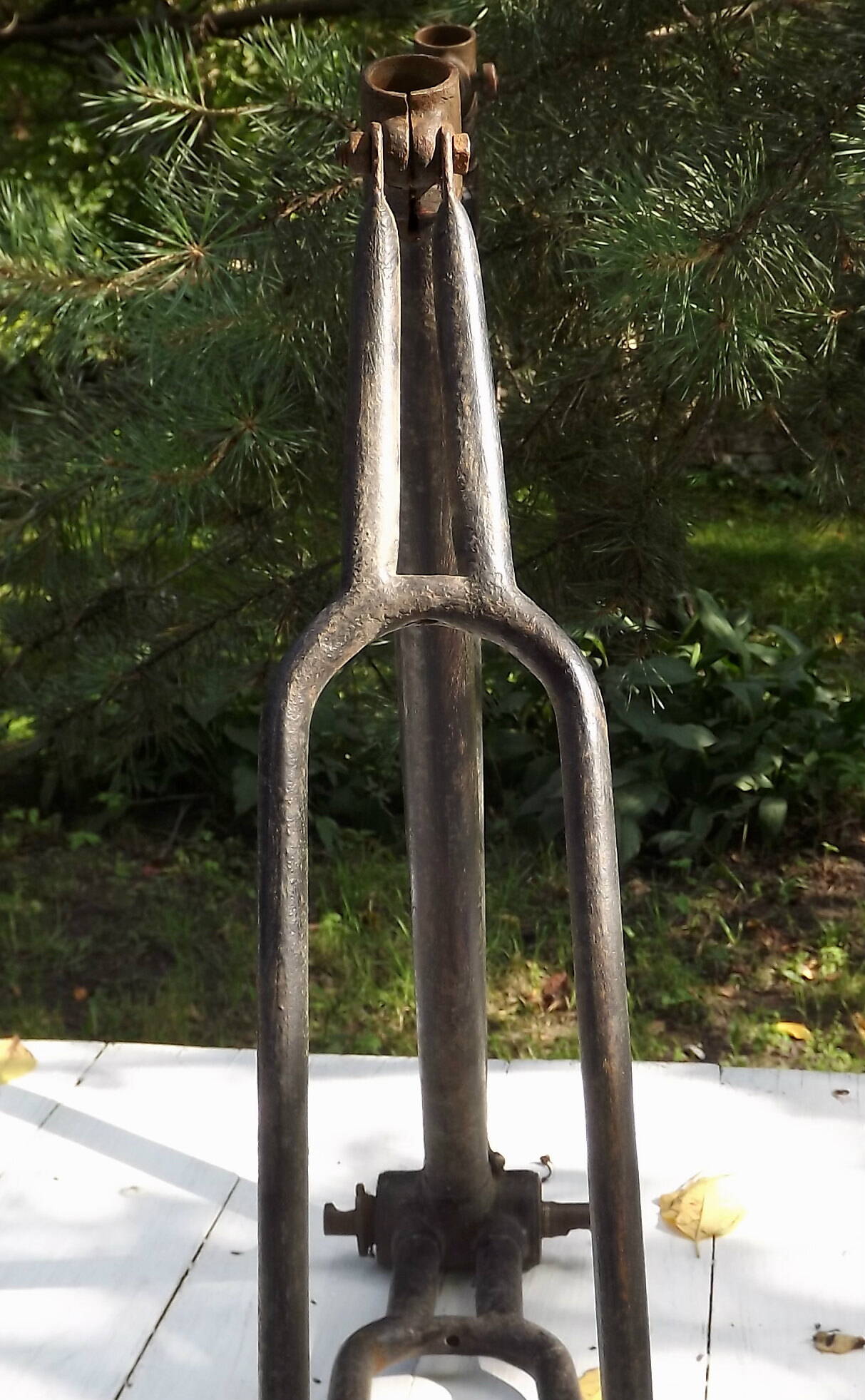

крокограмма :D , ще трошечки і завтра правка геометрії :wink:

какой год нарисовался?
СообщениеДобавлено: 18.07.2015 18:50
Німці (якщо Медея, німкеня ?!) рік на рамі не вибивали, принаймі я не зустрічав. Але номер фрейму, наскільки я розумію, був не тільки заводським, а ніс в собі ЗАГАЛЬНУ реєстраційну базу роверів в середині цілої країни !!!
Ввечері доберусь до стац.компа скину в цифрах те, що я на рив.
О це, що обіцяв. Може комусь буде цікаво, або корисно.
Немає жодної офіційної информації про нумерацію рам, але є ось такі дані, що вважаються точними з похибкою +/- один рік:
1900 ~ 7000
1910 ~ 18,000
1925 ~ 550,000
1929 ~ 675,000
1930 ~ 685,000
1931 ~ 692,000
1932 ~ 700,000
1933 ~ 720,000
1934 ~ 770,000
1935 ~ 920,000
1936 ~ 1,000,000
1937 ~ 1.200.000
1938 ~ 1,300,000
1939 ~ 1,450,000
1940 ~ 1,550,000
1941 ~ 1,650,000
1942 ~ 1,700,000
1943 ~ 1,750,000
1944 ~ 1,800,000
1945 ~ 1,806,000 ...
Передвоєнні цифри використовувались повторно. Наприклад, 800,000 може бути 1935 і 1956.
З тих 100% німецьких рам, що зараз в мене є "Аміда" №52581 і "Phonix" №23415 попадають в проміжок між 1910-1925
Номер "Чорної Медеї" 6327?(вроді 5) ... ніби той самий величезний інтервал, але за величиною номера і виглядом рами "терзают меня, смутньіе сомнения" :pardon: Ну не може вона бути молодша від Аміди, значить або вона не німкеня, або та вся нумерологія до одного місця.
