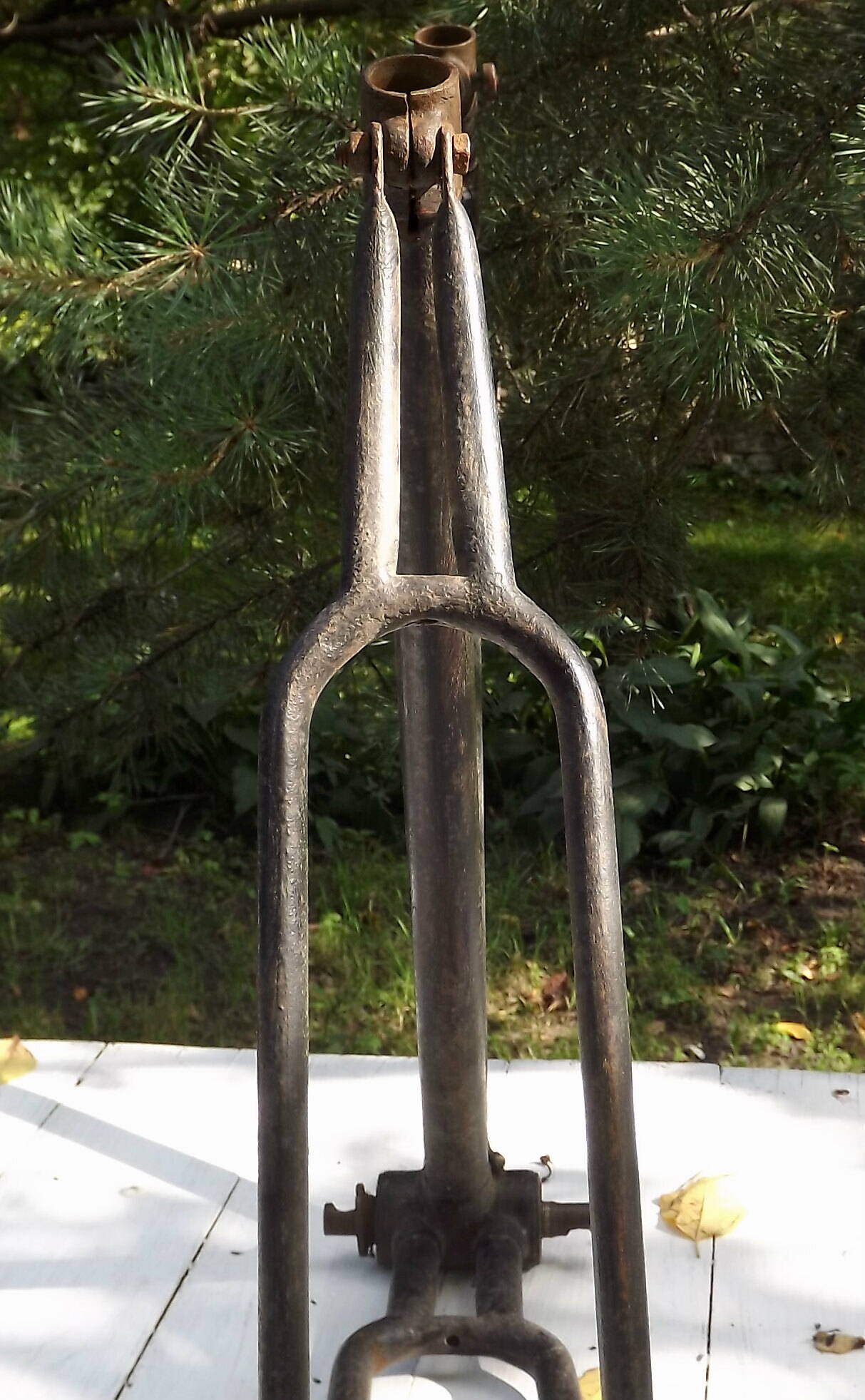

:pardon: Я її не купляв і зі мною ніхто не радився, в мене взагалі таке відчуття, що ця рама під 26" колеса ... 28" влазять, але щось зазорчики маловаті як на тааааааку геометрію. Єдине тішить, що рама в ідеальному стані і дуже гарні пера.
DSCF6765.JPG [ 452.95 КБ | Просмотров: 2041 ]
 Заголовок сообщения: Re: Чорна Медея
СообщениеДобавлено: 16.07.2015 19:06
Мені теж таке здалося, може не сучасні 26", а 588 чи 594 посадочні.
Дуже каретка високо відносно заднього дропа, коли горизонтальна труба в горизонт виставлена.
