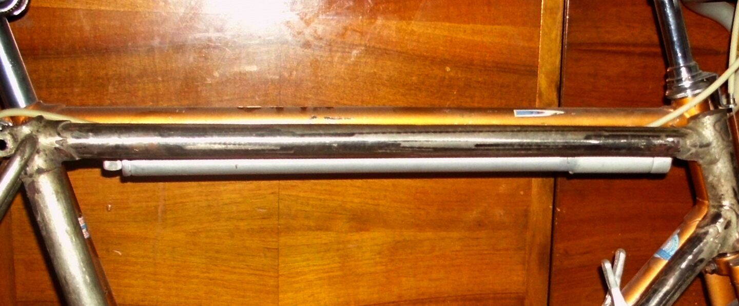

:unknown: Рамы 58 (75 г) и 56 (более ранняя - точнее год не скажу, дроп был коцаный)
Это перспектива фотки. Длина одинакова.
DSCI0880.JPG [ 145.76 КБ | Просмотров: 1471 ]

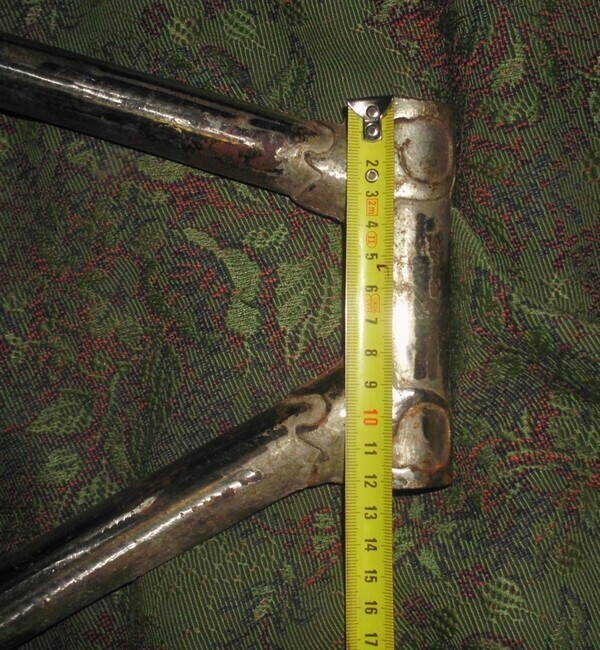

Высота рулевого стакана соответственно 140 мм и 122 мм . Без чашек, вот так:
DSCI0881.JPG [ 158.59 КБ | Просмотров: 1471 ]

Померял рулевой стакан, около 145 мм, значит всё таки 58ая рама )
СообщениеДобавлено: 19.11.2015 20:57
:yes: Получается.
Ну и
Велосипед не показался "чужим" по размеру? Посадку по науке отстроить получается? viewtopic.php?f=31&t=185604#p1316501 Стоя на земле, с велом между ног, ничего не мешает? Не тесно на велосипеде - коленями руль не цепляете?
А, я тут недавно ещё про рули с выносами разглагольствовал (вторая половина про выносы, собственно) viewtopic.php?f=31&t=296325&p=1610225#p1610224 - разберётесь при желании :cool:
Вот эти вещи и определяют в первом приближении.
Плохо, конечно, что вел разобран сейчас. Надо было эти вопросы до того решать. Ибо таки 58 рост может Вам быть как на грани, так и за гранью.
В принципе, если было бы совсем плохо, Вы б заметили. А махнуться равноценными рамами с кем-то из коллег - организовать сравнительно несложно.

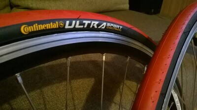

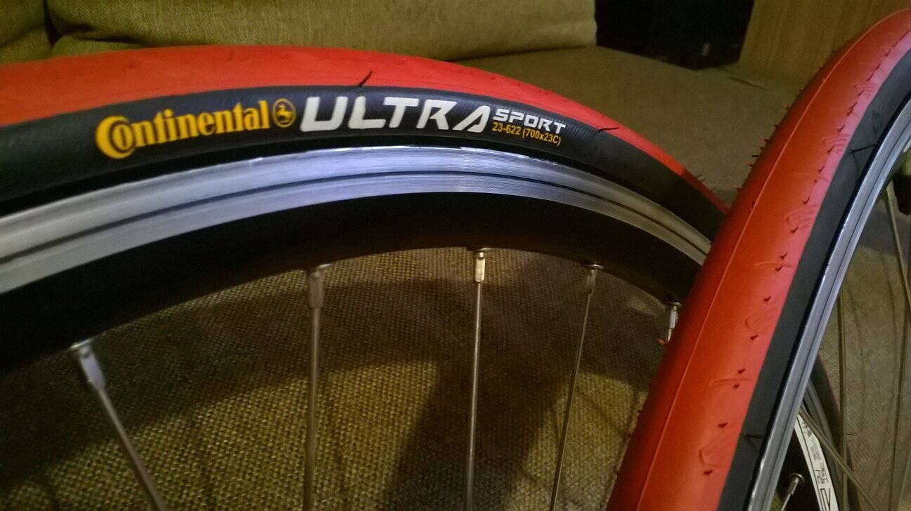

Готовлюсь к новому сезону потихоньку. Обул колёса в шоссейную резину )

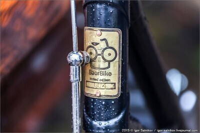

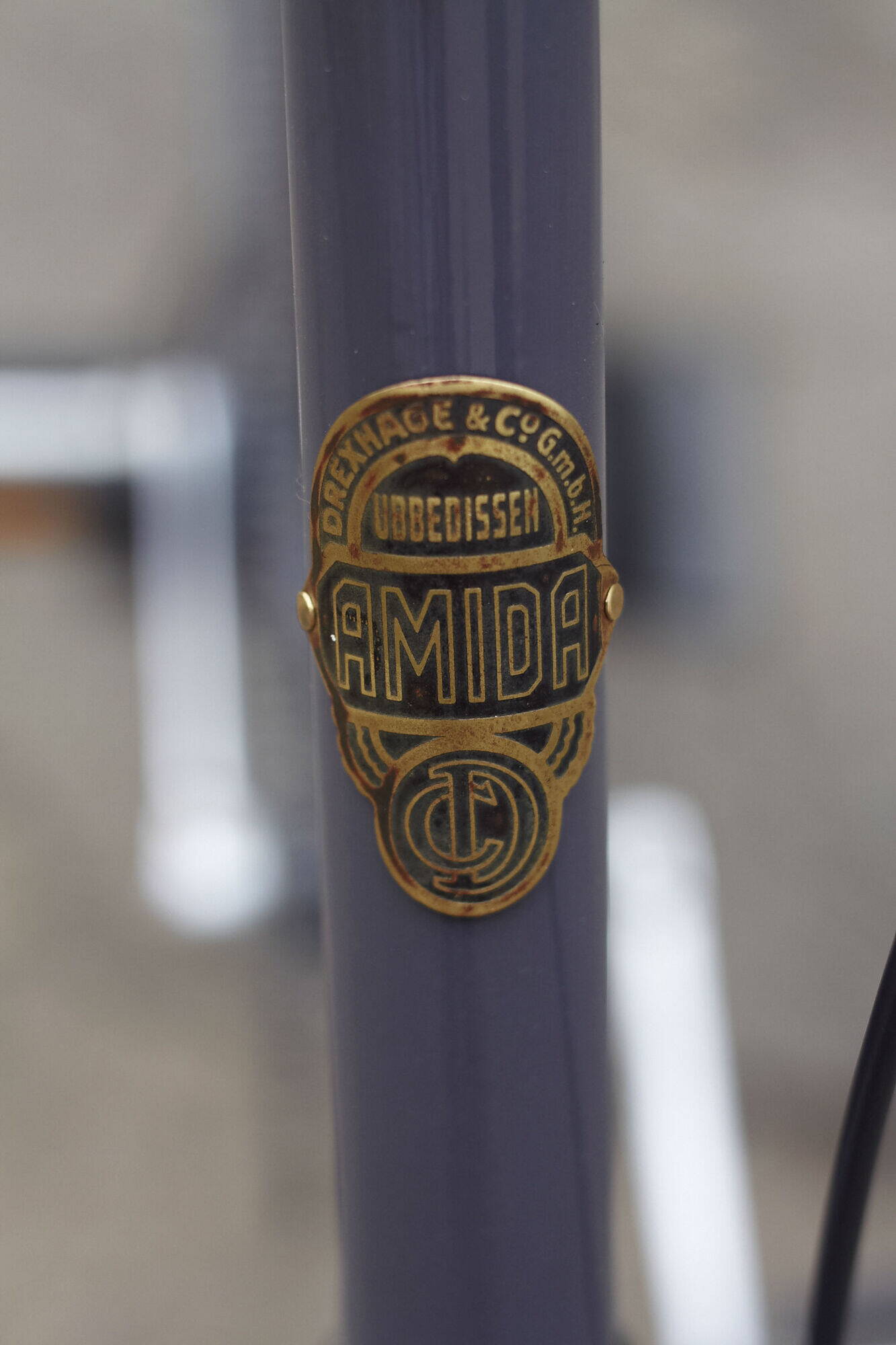

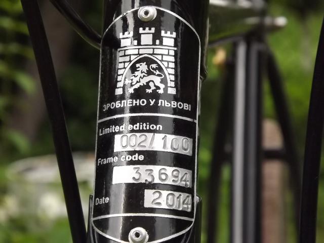

и может кто-то поделится знанием, как повесить передний шильдик. В смысле я понимаю, что на заклёпки, но заклёпочником не получится, в общем как это делается?
СообщениеДобавлено: 03.02.2016 00:52
А чому це "заклёпочником не получится" ?! Все вийде :yes:
1) закльопочніком :yes:
2) гвинт м2 чи м3 (з компьютерної оргтехніки скручують) попередньо в рамі потрібно нарізати в отворі різьбу.
3) самому зробити з мідного/латунного/алюмінієвого дрота заклепку і заклепати її молотком. З внутрішнього боку рульового стакану підставити металевий предмет, що буде дотичний до місця входження заклепки.
