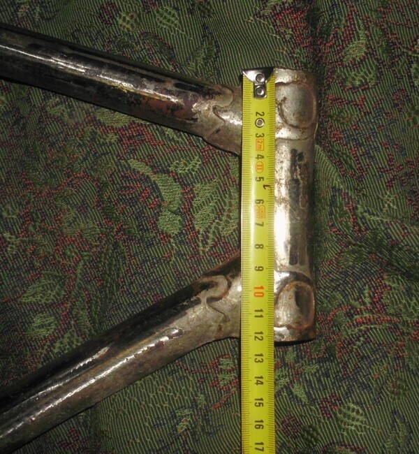

:unknown: Рамы 58 (75 г) и 56 (более ранняя - точнее год не скажу, дроп был коцаный)
Это перспектива фотки. Длина одинакова.
DSCI0880.JPG [ 145.76 КБ | Просмотров: 1475 ]
Высота рулевого стакана соответственно 140 мм и 122 мм . Без чашек, вот так:
DSCI0881.JPG [ 158.59 КБ | Просмотров: 1475 ]

Померял рулевой стакан, около 145 мм, значит всё таки 58ая рама )
СообщениеДобавлено: 19.11.2015 20:57
:yes: Получается.

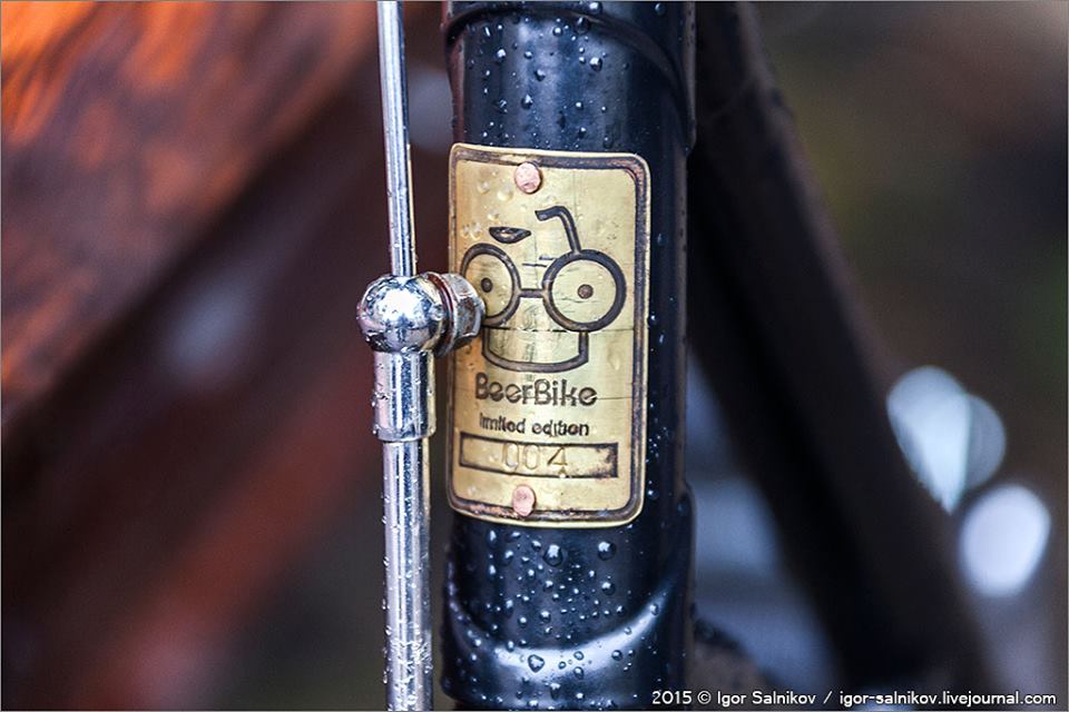

и может кто-то поделится знанием, как повесить передний шильдик. В смысле я понимаю, что на заклёпки, но заклёпочником не получится, в общем как это делается?
СообщениеДобавлено: 03.02.2016 00:52
А чому це "заклёпочником не получится" ?! Все вийде :yes:
1) закльопочніком :yes:
2) гвинт м2 чи м3 (з компьютерної оргтехніки скручують) попередньо в рамі потрібно нарізати в отворі різьбу.
3) самому зробити з мідного/латунного/алюмінієвого дрота заклепку і заклепати її молотком. З внутрішнього боку рульового стакану підставити металевий предмет, що буде дотичний до місця входження заклепки.
8.jpg [ 279.26 КБ | Просмотров: 1244 ]
шильд2.JPG [ 39.89 КБ | Просмотров: 1244 ]
шильд.jpg [ 73.93 КБ | Просмотров: 1244 ]
Посилання на Кісин труд http://xt.ht/phpbb/viewtopic.php?f=31&t=160854&start=270#p1178784
