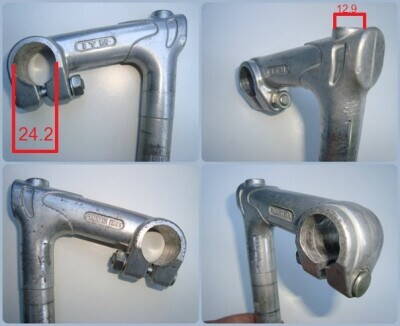

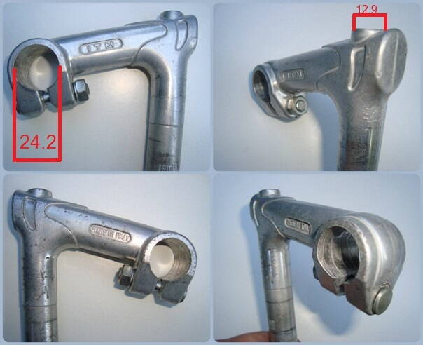

А вот что делать с красивым выносом? Внутренний диаметр 24,2, а руль толщиной 25... растачивать "гнездо"?

Грга Питич писал(а):
...а то вчера руль не смог вставить
маю такий винос і теж стикнувся з проблемою діаметра руля, потрібно 24,9

отже, або розточувати, або шукати нового руля :facepalm:

А хто казав, що буде легко?
Я за розточку.

тоді питання - як то правильно зробити? Обмотати дрючок наждачкою та потихеньку дро... точити?

Если движение будет вращательное, то получится более правильное отверстие.
Евгений76
:yes: первіснообщинний лад :D
Можна скрутити наждак в трубочку і так як Серього Хенк рекомендує, тут " хто як хоче, так і дроче" :D

Грга Питич
Я знаю в кого в Кієві є регулюєма розверстка.
Це самий кращий варіант.

Женя, развертка с высокой вероятностью будет цеплять прорезь, правда ее можно разделать, проточить фаски.
